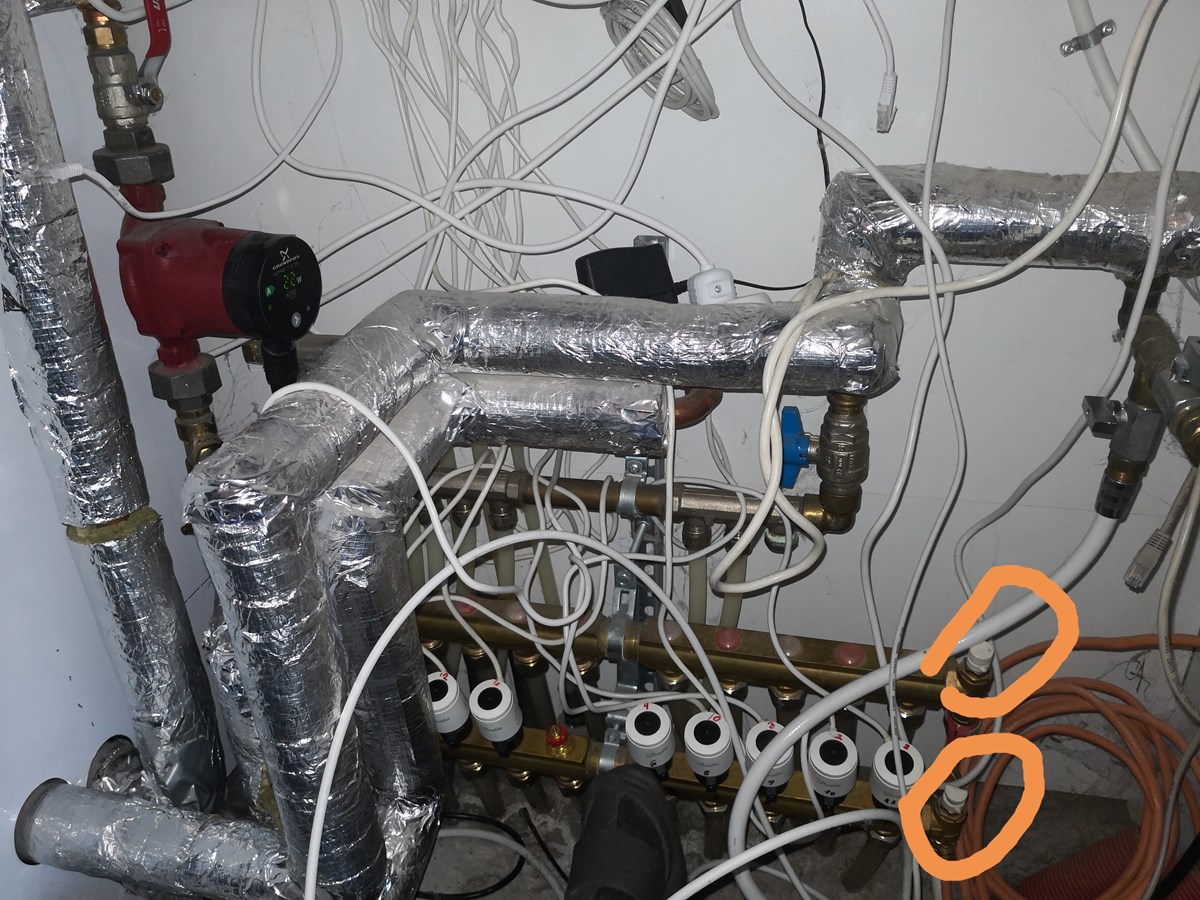

Jeg udluftede min gulvvarme kredse, men da jeg tændt mit nilan jordvarmeanlæg igen kom der en lækage alarm. Ifølge manuelen betyder det: Jordslange miljø pressostat
- Kontroller system for utætheder.
Jeg kan ikke få lov at kvittere alarmen, så den går væk. Hvad gør jeg?

Ved ikke helt hvordan jeg fylder vand på. Jeg forstår dog ikke hvordan brinetryk faldt/læk alarmen blev udløst, ved at udlufte ved hjælp af de markede udluftning ventiler?
