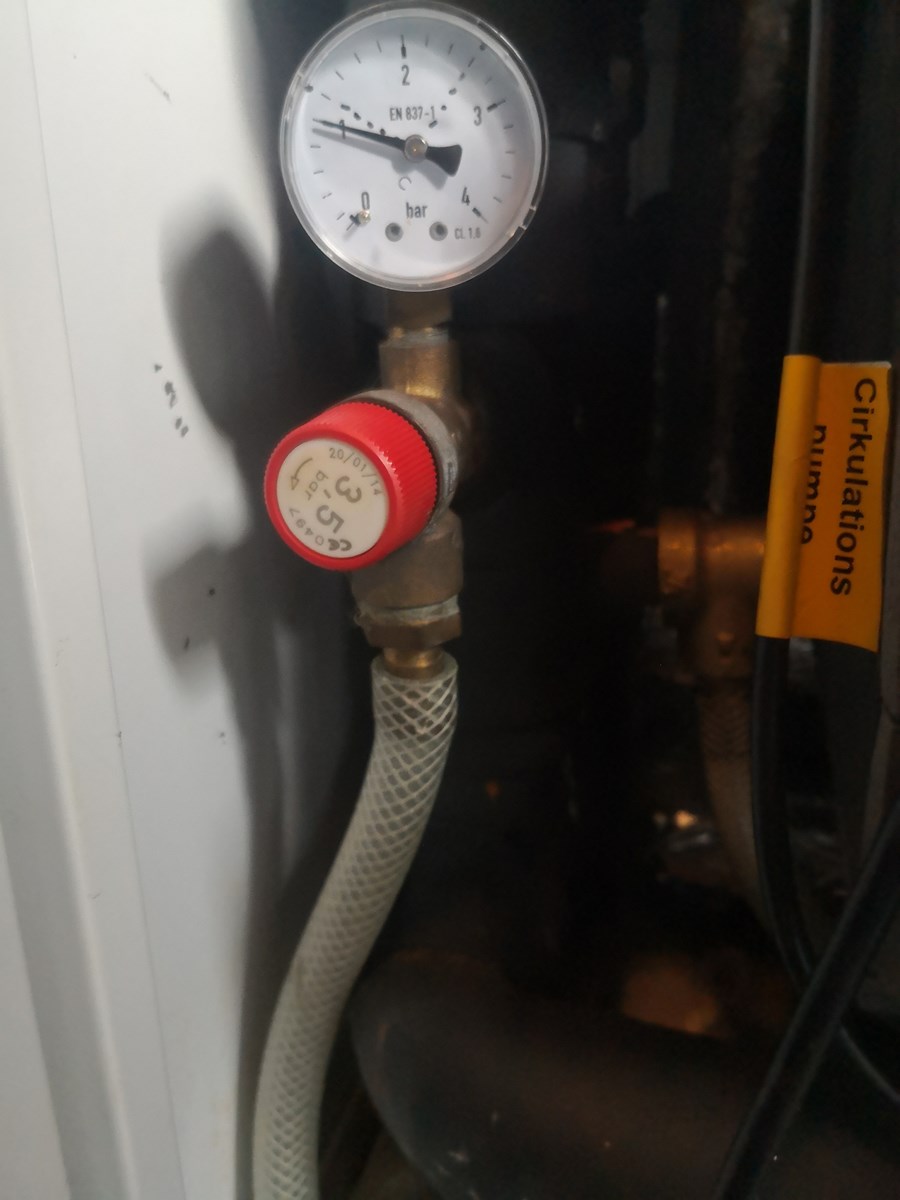

Tidligere, i går, 20:28,  skrev du at Brine trykket er lige under 1.
Hvor er det du har aflæst det? Centralvarme systemet eller Brine systemet?
Du skal være klar over at der er 2 vidt forskellige rør systemer. Brine systemet og Central varme systemet.
Det du har udluftet er Central varme systemet.
Undskyld at jeg prøver at "skære det ud i pap" men jeg formodet, ud fra det du skriver, at du ikke er helt inde i dit varmesystem.
Det der kommer alarm på er fra Brine systemet.
Trykket på Brine systemet skal du gerne kunne aflæse på et Manometer, som sidder på det rør system, som kommer ude fra slangerne i jorden.
Muligvis kan du også aflæst Brine trykket i din styring.
Jeg kender ikke Nilan anlæg, men for min jordvarme kan jeg også aflæse Brine trykket i styringen.
Det er ikke godt at fylde alm. "postevand" på Brine systemet, pga. kalk i vandet samt at det hæver frysepunktet for væsken i Brine systemet. Det er bedre at fylde IPA sprit på Brine systemet.

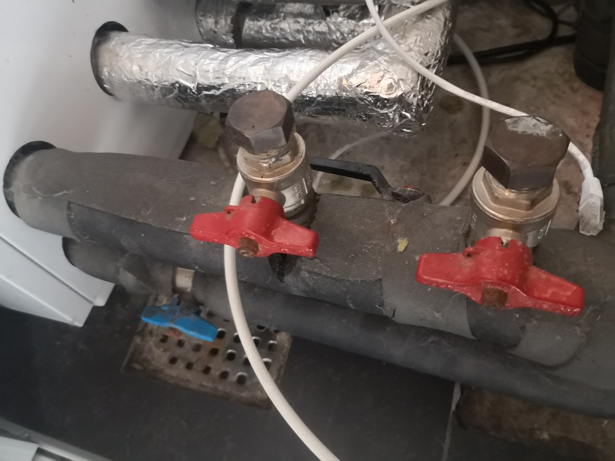

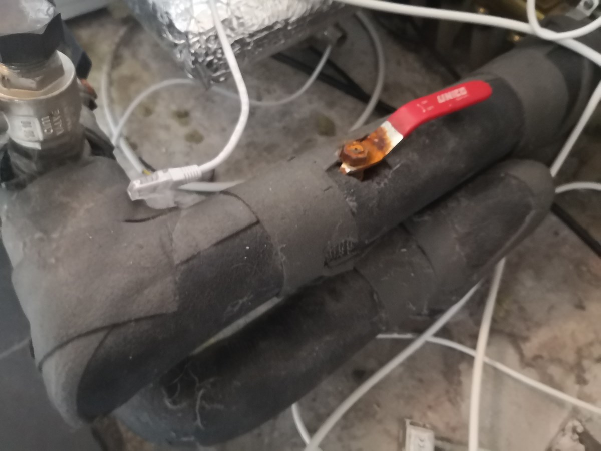

Du kan evt. tage nogle flere foto af dit varmesystem.
Ud fra det du skriver, formoder jeg at du skal have fat i professionel "VVS"
Du kan sagtens fylde alm postevand på brinen som nødløsning, det meste af væsken i brinen består af vand som er blandet med ipa sprit eller glycol. Og da der nok ikke skal efterfyldes ret meget går det ikke udover frysepunktet.
Jeg har aflæst trykket på mamometeret der er tilknyttet brinedelen.
I forbindelse med at jeg udluftede gulvvarmen, så slukkede jeg helt for jordvarme pumpen. Da jeg tændte anlægget igen, kom lækage alarmen. Umiddelbart var brinetrykket på samme niveau før jeg slukkede anlægget, og tænkte at det var ok da jeg lige havde fået lavet eftersyn, men jeg mindes faktisk også at det var noget højere lige efter eftersynet var lavet. Det er bare underligt at alarmen først kom efter genstart af anlægget, selvom det virker til at være et tilfælde.
Til eftersynet blev der skiftet trykekspansionsbeholder tilknyttet centralvarmen, men trykekspansionsbeholderen tilknyttet brinen skulle afmonteres før der var plads til at beholderen til centralvarmen. Jeg synes faktisk også at det har lugtet lidt af sprit indimellem siden eftersynet, så jeg ved ikke om der er noget der ikke er blevet spændt korrekt ved genmontering af trykekspansionsbeholderen/påfyldning af brine.
Se fotos:

Tak for alle jeres svar. Jeg får ringet til en fagmand mandag og lader i mellemtiden anlægget producere varme med el.
Gsh:  Når det er en måned siden der er lavet eftersyn så er frysepunktet nok målt og det burde ligge på min. - 10, så en liter gør intet for frysepunktet. Hvis temp på  jordvarmeslangerne er for høj eller lav så stopper kompressor også  som sikkerhed.  Så en bjørnetjeneste vil jeg ikke mene det er, så Lidt sjovt med din sidste kommentar.  Men altid godt med en ekspert.
