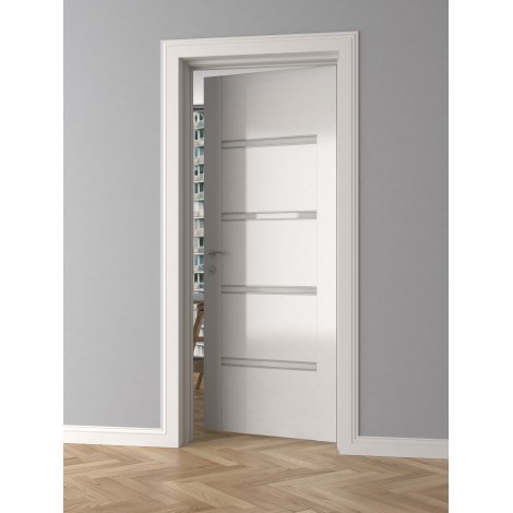

Vi er igang med stor udskiftning af døre og fodlister i vores nye hus, vi har i den forbindelse forelsket os i den måde som almue fodlister og gerigten rundt om døren er på dette billede
Jeg har forsøgt at skære med kap og geringssaven 45grader på en lignende almue liste men svært ved at samle det uden at smiget gaber..
Nogle gode tips til hvordan dette kan lade sig gøre bedst muligt?
Døråbninger er sjældent i vinkel, derfor er det bedst at optegne på væggene efter karmene (gerigterne) først. Så har du en skabelon.
Placer karmene hvor de skal sidde og marker hvor stregerne fra skabelonen krydser. Resten er simpel savning med en fukssvans.
