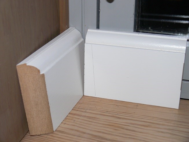

Trin 1
Først sætter man et lige stykke fodpanel på væggen hen til det indvendige hjørne man skal have en samling i. Er man højrehåndet som undertegnet, så arbejder man fra højre mod venstre, dvs. altid har snydesmigen i højre side. Deet er fordi det passer bedst når man saver med højre hånd. I guiden her er det dog bare et par stumber jeg havde liggende, så blev fra venstre mod højre, da dette passede med smigen på den rest jeg havde liggende - selvom det var lidt besværligt for undertegnet at skære med venstre hånd….;)

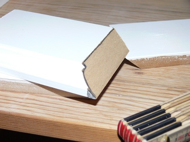

Trin 2
Herefter stødes det andet fodpanel op til hjørnet, så langt sammen som de nu kan. Her har jeg sat det ene op meget skævt med vilje, det er for at vise hvordan man forstryger evt. skævhed med over.
Man forstryger det over med min samme dimension som panelet har, så er man sikker på at det når sammen i toppen også. Ved alm. fodpaneler så når de jo helt sammen inde i hjørnet.
Her har jeg så valgt et tommestok-led som er 16mm. Det passer til de fleste paneler. Nu streges evt. skævheder over på det panel som skal skæres til, så dette passer til det skæve hjørne efter det er skåret til. Bliver det for kort efter opstregningen, som det her er vist på billedet, forskydes stregen selvfølgelig så min tykkelse på panelet opnås hele vejen.

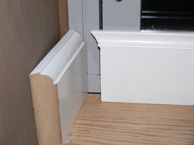

Trin 3
Nu skæres det i 45 grader efter den streg man har tegnet ved forstrygningen af det skæve hjørne. Så passer panelerne perfekt sammen, selvom det skulle være skævt.

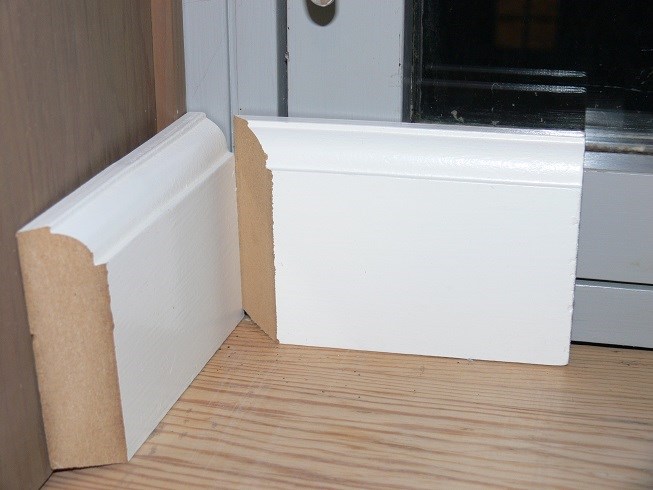

Trin 4
Så skal profilet skæres. Har her tegnet det op med en blyant så I kan se hvad jeg mener, det hele skal skæres væk indtil blyantstregen. Det gælder også ved andre profiler - det er præcis samme fremgangsmåde.
Jeg valgt at skære bagkanten væk på panelet, vil man dog gerne have denne skal stå 45 grader i toppen også, så skæres denne ikke af, men den smule som panelet fylder i toppen, hukkes væk på underliggende fodpanel med stemmejern / hobbykniv. Det er dog kun generelt ved større dimensioner paneler, at dette er nødvendigt.

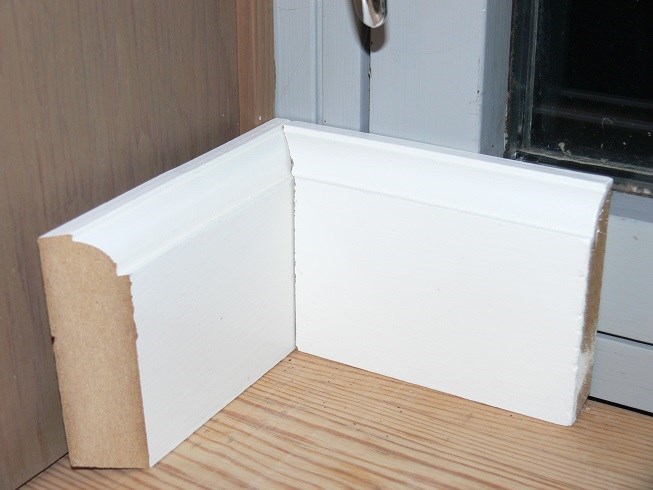

Trin 5
Efter profilet er skåret ud, passer panelerne perfekt sammen i hjørnet, og er klar til montering, har man ikke fået skåret det hele tæt, presses de sammen med en smule acrylfuge mellem panelerne, så ses det ikke efterfølgende.
