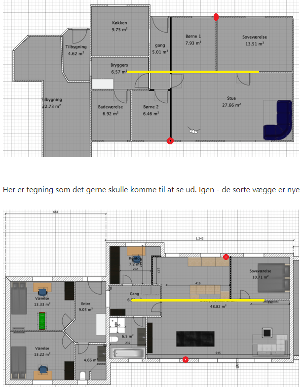

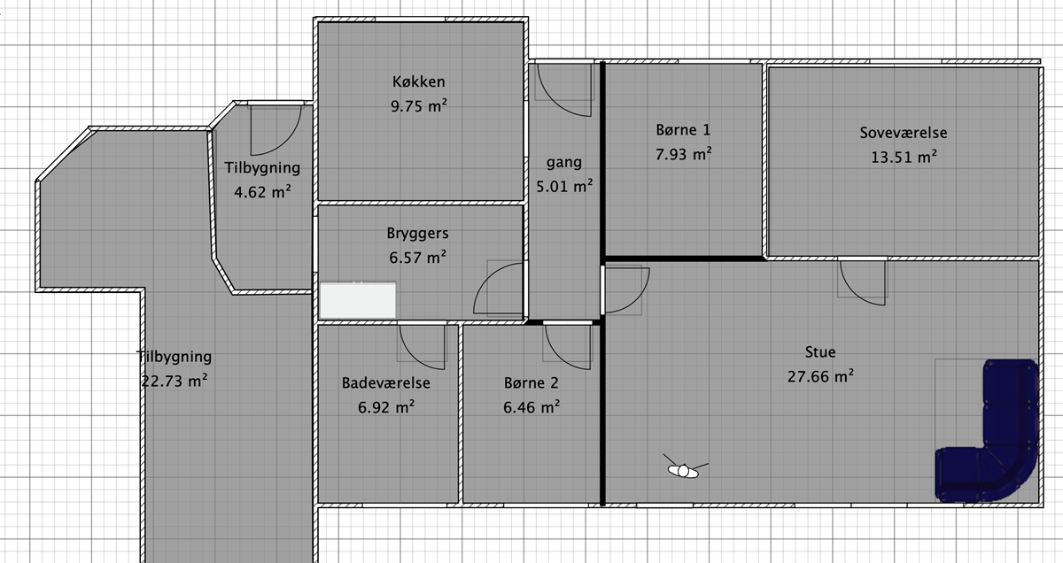

Har et typisk 60er villa hvor vi skal have fjernet nogle vægge og flyttet køkken.
Her er org. bygge tegning
Her er tegning som det ser ud i dag - der er engang før renoveret. Det er de sorte vægge der skal fjernes.
Her er tegning som det gerne skulle komme til at se ud. Igen - de sorte vægge er nye der bygges op.
Det store spørgsmål - kan jeg uden nogen ekstra forstærkning fjerne disse vægge?

Som udgangspunkt, er det kun ved fjernelse af væg/væggene i samme retning som rygning som kræver forstærkning, dog kommer det an på opbygning af tag og spær, da det nogle gange kan undværes.

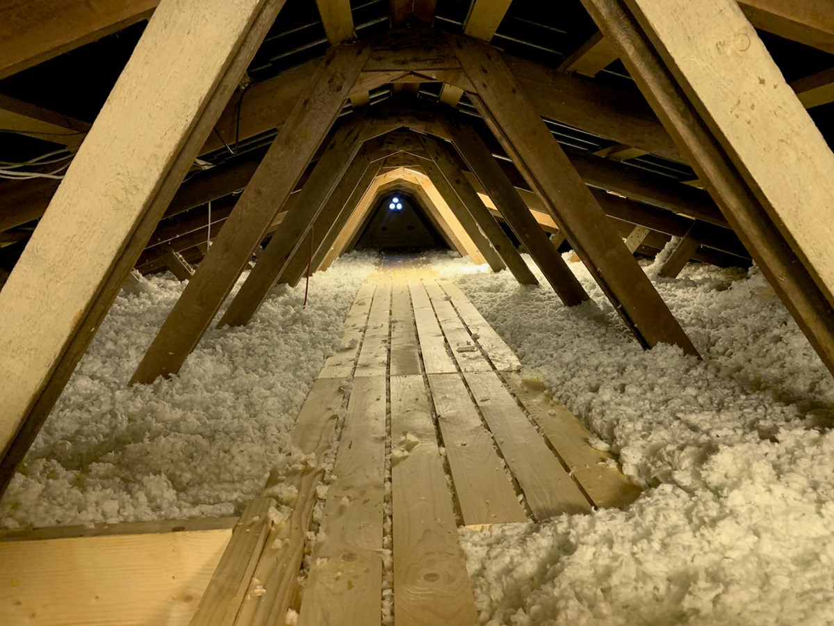

Hej Elias - Det ser sådan her ud på loftet i dag. Spær ligger af på ydre væg.
Vil sige du som udgangspunkt bør have en understøttelse op, kan dog ligges på loftet så den ikke er synlige fra undersiden
Ud fra uploadet skal du som Elias beskriver have en bjælke op og ligge i dit tag rum på spærfoden fra gang til soveværelse, da der er fundament under dine vægge, men det er svært at vurdere.
Herudover ændrer du væggen ved soveværelset og stue. Disse er højt sandsynligt stabiliserende for ydervæggene.
Der skal opsættes stålsøjle inde i ydervæggen for at kunne tage disse laster.
Gul markering = Bjælke i tagrum.
Rød markering =  Søjler i ydervæg.

Indervæg ved soveværelse flyttes kun 40 cm - skal ydre muren så stadig også støttes der?
Den "gule" bjælke på loftet, hvilken funktion har den?

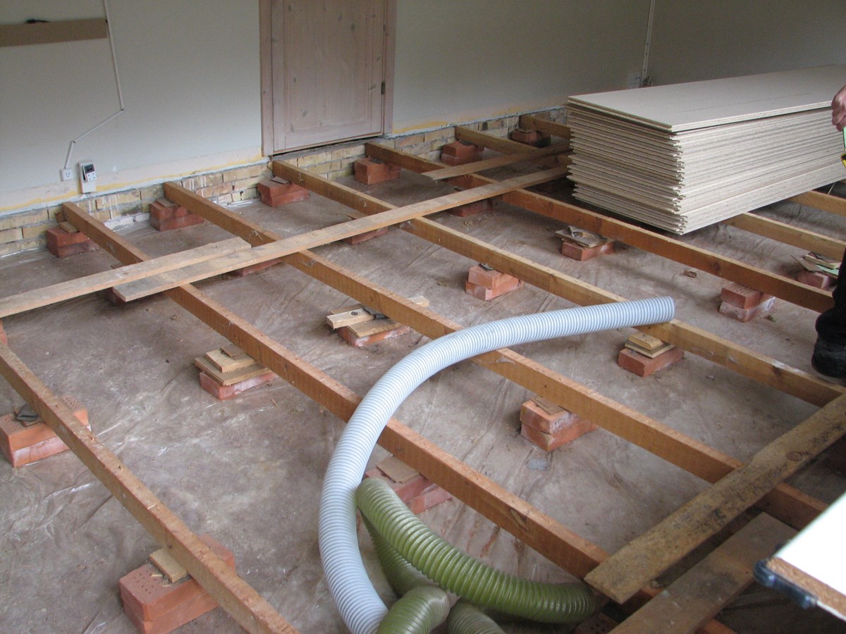

Her er billede af væg mellem stue og soveværelse - den står bare på mursten...

Det er et spørgsmål om at kunne flytte lasten fra taget ned til fundamentet.
Den gule er grundet spændet på bredden af bygningen samt denne type spær, kan konstruktionen ikke bære uden understøttelse og det er det som den gule gør det bære dem oppe fra i stedet for en væg under.
Håber det giver mening, god aften

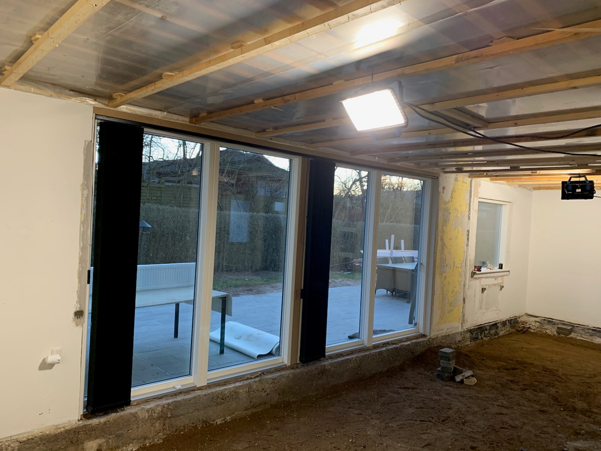

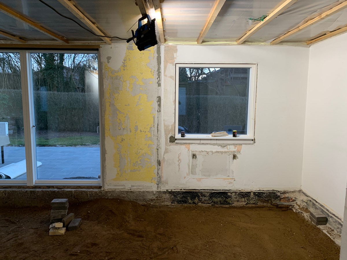

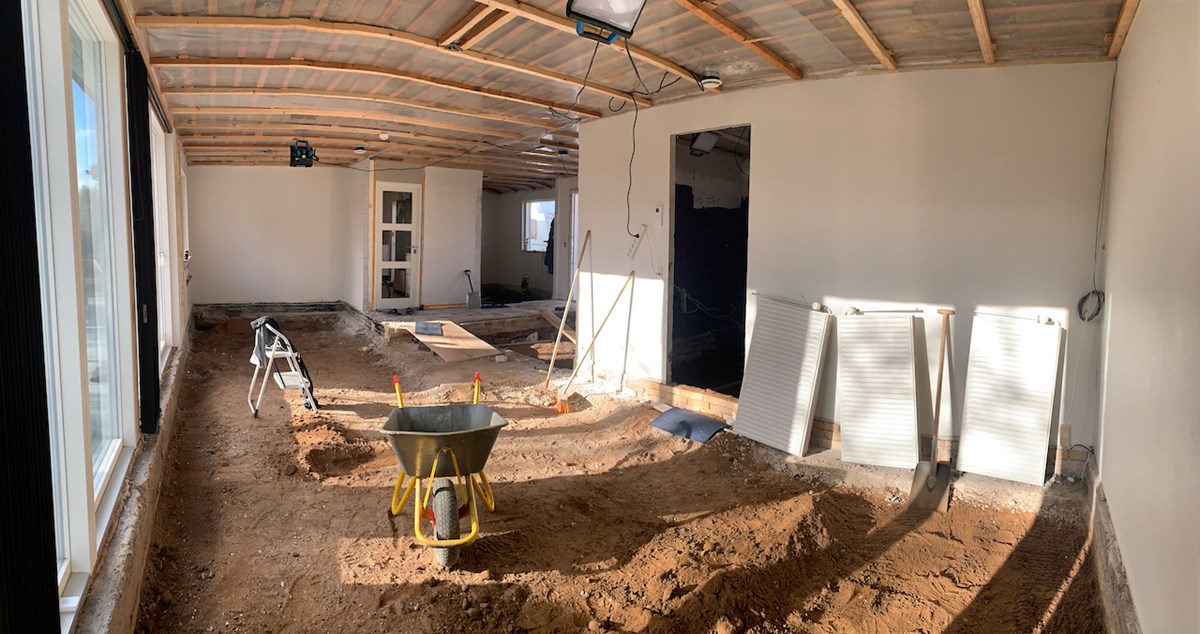

Hej igen - vægge er nu fjernet, strøgulv konstruktion samt klaplag. Vægge stod bare oven på klaplaget, ingen fundament under - og var kun limet til ydremuren som det også ses på billedet her under.
Væggen der gik langs med huset havde ikke kontakt til spær - der var endda savet ud i dem, så spær ikke rørte ved væggen.
Har haft en bekendt ude og kigge på hele huset der tidligere har lavet beregninger mm. - han ville ikke gøre noget - måske sætte en stålsøje ind til venstre for vinduet her - og ellers skulle det nok kunne holde.
Nogen der kan bekræfte dette?

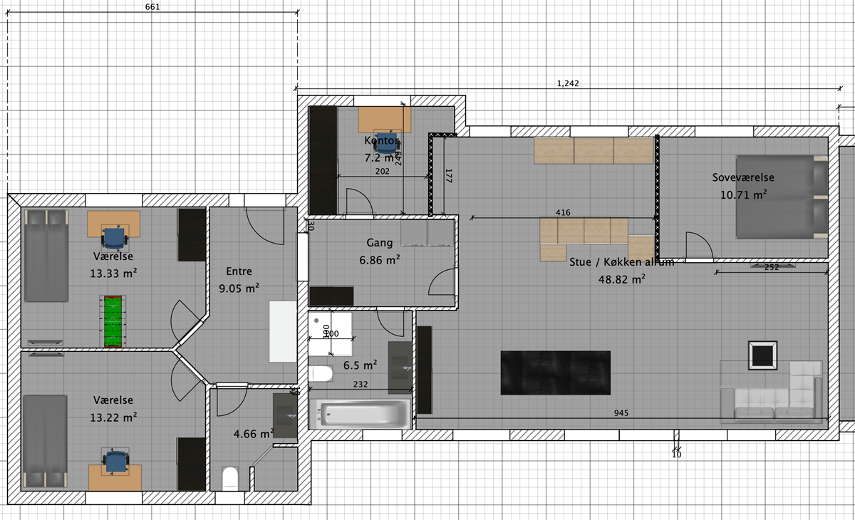

Mit spænd her bliver 9,45 meter - hvor det store vinduesparti udgør 4,78 meter.

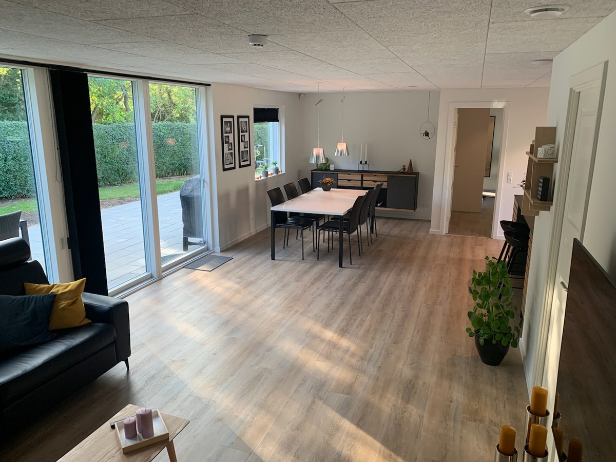

Her er view fra hele stue/køkken alrum.
En lille opfølgning her fra - altid godt til at slukke tråden af med. Huset er færdig renoveret nu. Der er ikke lagt ekstra jern eller stolper ind nogle steder. Alt står her endnu :)
