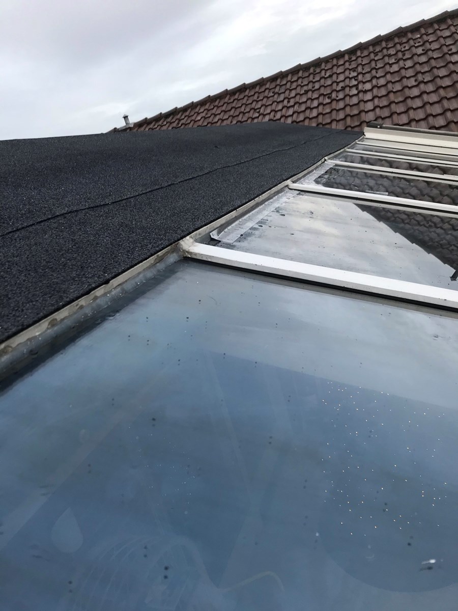

Utæt samling, mellem pap og glas ,hvad kan der gøres.

Dine billeder viser ikke det hele, der skal vises nogle detaljer. Hvis det nærmest er “kant mod kant” vil det aldrig blive en optimal løsning.
Svejsningen af tagpap på “blikket” kan være gået løs, og fugerne kan have sluppet.
Jeg har ikke flere billede, men dæk skinne der er 50mm bred og har en skrå gummi list  som er spændt mod glasset. Men der er 3 steder ved de vinkel ret skinne der komme vand ind, men hvis det er pappet der er løsnet sig fra skinnen, ser jeg det som en større problem.

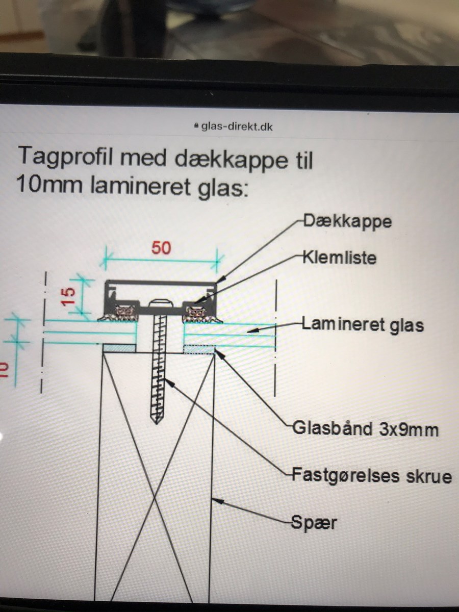

Fandt et billede om hvordan dæk pladen ser ud.

Mere detalje, sådan ser det vandrette  ud,  bare med pap på den ene side, som er svejset oven på dækkappen.

Ja pap manden .svejse et lag pap på 30 cm bred og hele længde på 5 m. over  glas og pap samling, så det har gjort at det er tæt..
Fj
Tak for tilbagemeldingen. Går ud fra i smed papen under klemlisterne?
