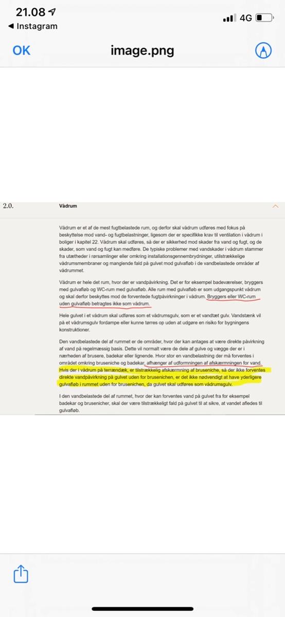

Hej, Jeg er igang med at renovere mit badeværelse i min lejlighed. I den forbindelse skal jeg lave en opkant til min bruseniche som vil være omkring 10-12 cm. Højere end det resterende gulv. Bruseniche vil være afskærmet med glasvægge og dør som slutter tæt til væg, gulv og loft.
Mit spører om det er er lovkrav at have et gulvafløb i den del af badeværelset hvor der ikke er bruseniche. Jeg har fundet mange divergerende meningerne og selv i SBI252 og i BR18 står der noget forskelligt.
Håber der er en som kan komme med et endegyldigt svar på om jeg skal etablere et ekstra afløb udenfor brusenichen.

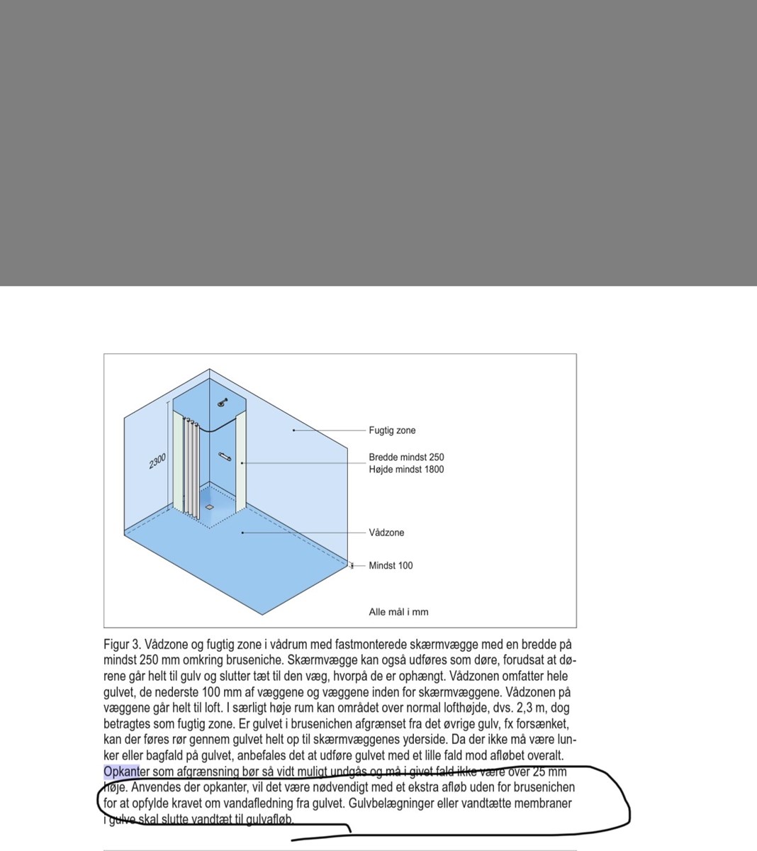

Men hvis hele brusenichen er tæt tilsluttet er det ikke nødvendigt, men det vil være svært at dokumenterer for myndigheder eller ved evt. hussalg. (Tilstandsrapport) Hvis denne løsning anvendes skal hele gulvet vådrumssikres, som beskrevet i din reference fra Bygningsreglementet.
Hvis der ikke er overløb i håndvasken skal der etableres afløb under vasken.
Din opkant må ikke være så høj. maks. 25 mm som beskrevet i den reference du henviser til.
Dette har også nået med tilgængelighed at gøre.
