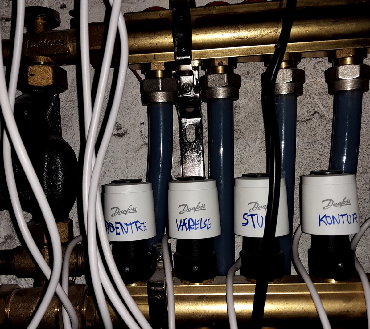

Så nu er jeg gået i gang med at checke min stuetage, og her har jeg fundet noget af en fejl.. der er byttet rundt på to fremløb.. de sidder heldigvis lige ved siden af hinanden.
De skal jo gerne byttes om for at det virker rigtigt. Hvor nemt er det at gøre? og hvis noget der er nemt, hvordan gør jeg så det?
Prøv lige at sætte et billede ind - ellers bliver det rent gætværk med dit sidste spørgsmål.
Her er et billede af shunten... 6 kredse men det er nr 2 og 3 på billedet der er blevet byttet rundt
Det kommer helt an på hvor fikserede dine gulvvarmeslanger er. Hvis de er støbt fast i gulvet lige lodret nedenunder kan det godt blive lidt besværligt, men kan de trækkes blot ca. 10 mm. vil det være langt lettere at bytte om på slangerne.

 Der er noget at give af.. de går i en en bue og ender oppe i loftet.... så ikke et problem med materiale... mere hvordan jeg jeg gør det...  :-)
Er på lidt af en rejse her, da ham jeg har brugt før tydeligvis ikke har vidst hvad pokker han har lavet.. :-(
Hvad bevirker det at de er byttet om. ? og hvordan ved du det ?
Du kan jo let flytte telestater så den tekst er placeret rigtig. Og du kan nemt ombytte termostater fra det ene rum til det andet så de virker på den rette telestat. Endelig er det nemt at flytte ledninger oppe på styring. Men lad nu familie freden sænke sig i den gode varme i har fået.
Er det fordi frem og retur ikke sidder over for hinanden så har det ikke nogen betydning når først det er indreguleret efter kreds længde på ( den forkerte ) retur stilleskrue.
Skal de byttes om så skal vandet tappes af, og der skal udluftes igen.
Der sker nogen gange det at man kører vild i hvilke rum termostater hører til. Så man skal være ret sikker i sin sag før an begynder at bytte om. Det kan give nogle sjove følger.

 Det er mig selv der lagde slangerne og jeg skrev på dem alle hvad de var rim + retning. Derfor jeg nu kan se at der er byttet rundt på de to fremløb... retur sidder rigtigt... men gør jo at kredsene er krydset.. men ja, det er jo returen der er reguleret, så betyder måske ikke det store...
Skal jo nok så bytte rundt på aktuator, og lige holde tungen lige i munden mht. Længde på kredsen
