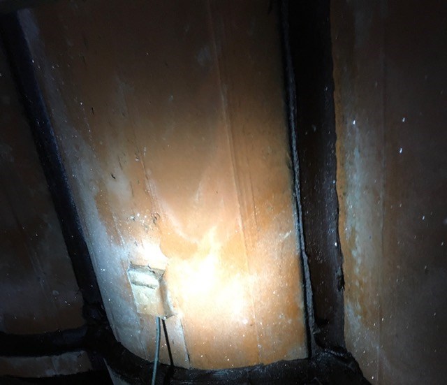

Var på loftet at kigge til mit tag, da frostvejret satte ind, og kan se der sidder rimfrost på teglstenene indvendig. Tænker om det er normalt? Eller om jeg skal høre noget, og evt. hvad? Taget er understrøget, altså uden undertag, og huset fra midt 80,erne. Umiddelbart virker loftrummet tørt og er godt ventileret, ikke nogen grim lugt af skimmel eller andet. Kunne ikke se der var noget dryppen, da det begyndte at tø, det er som om det bare forsvinder igen.

Det er helt normalt med rimfrost på tegl. Er loftet tørt uden lugt som du skriver er der ingen grund til bekymring.

Så er jeg mere rolig :-) , det er måske også logisk nok, der kommer jo også is på den udvendige side, når det fryser,4-5 grader, og loftrummet bliver vel næsten ligeså koldt.
Loftrummet er naturligvis lige så koldt som uden for, hvis der er nogenlunde isoleret. Lidt rim på tagsten er ikke alvorlig. Og selv om der skulle dryppe en anelse så vil det tørre ud ved normal ventilation af tagrummet.
Så hvis du du stikker hovedet derop en dag med en smule blæsevejr og du mærker lidt træk på dine kinder, så glæd dig over at det er som det skal være.
Jeg har set huse hvor folk at kravlet rundt ved tag fod og rygning for at stoppe alle huller. Det er en fuldstændig misforståelse, og medførte da også slimede spær m.m.

Er der bare en rimelig hældning på taget (og det plejer der at være på tegltage), er risikoen for dryp stort set lig nul.
Ved manglende udluftning, skiftende frost om natten og solen på om dagen med tø i tagrum kan der opstå mange små istapper under tagflade. Hvis det står på i længere tid er det skadelig. Men ikke i trådstarters tilfælde ifølge beskrivelsen.
Var lige oppe at kigge nu, hvor tøvejr er sat ind efter frosten. For mig at se, tørrer det bare stille og roligt, uden dryp, eller vand der løber. På billedet er der kun lidt rim tilbage i siden af stenen. Så mon ikke jeg kan sove rolig :-)
