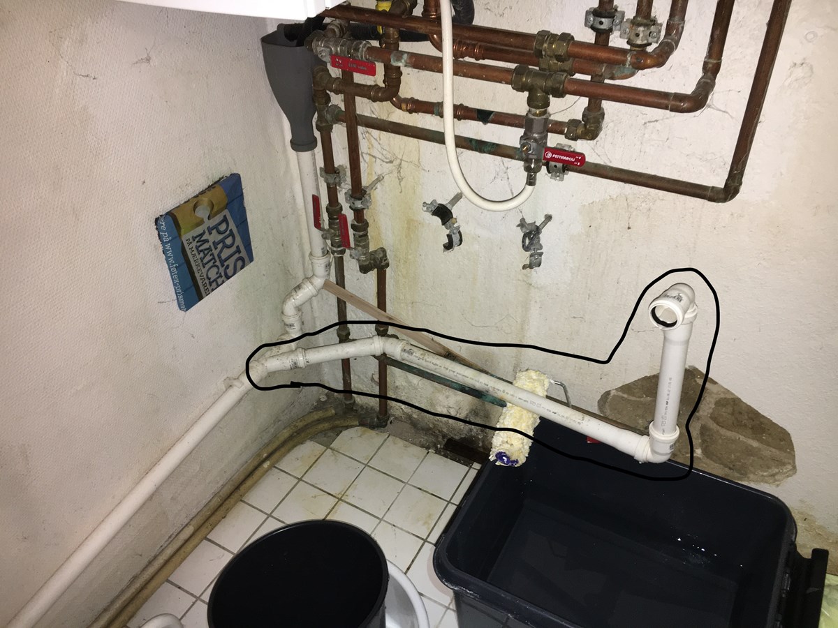

Fornyligt er mit fyr begyndt at tabe rigtig meget vand. Tidligere har der været et afløb koblet op, derfor det ekstra rør - der drypper ret meget vand ud, baljen fyldes nok på 2 dage. Men hvorfor dælen er det pludseligt begyndt på det, og hvordan kan jeg fikse det?

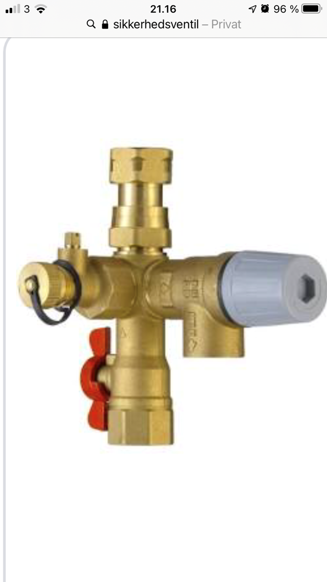

Er det sikkerhedsventilen det drypper fra? Kan du lægge et billede op af dér hvor det dryppende rør ramner fyret / en ventil?
Hej Silas - tak for et hurtigt svar :) Det er fra det "ekstra rør" som sidder på, det drypper ned i baljen under. Det har stået i lang tid uden at dryppe, og nu drypper det meget.
Men hvor ender røret i den anden ende? I en ventil?
Som den her

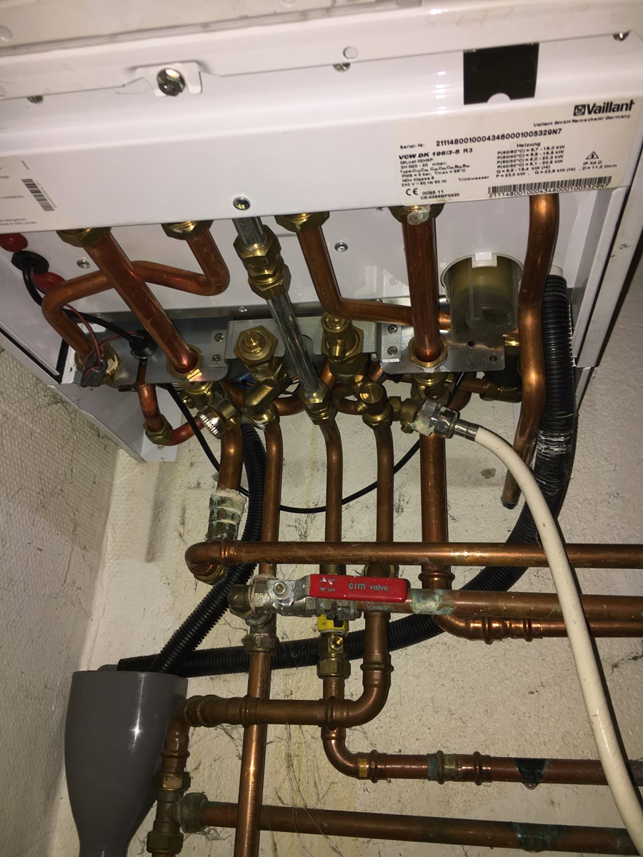

Det ender oppe i den grå "tragt" - har vedhæftet et billede som (forhåbenligt) burde give noget mening :)
Ok, og er det to sorte slanger der ender i tragten? Er det begge der lækker eller kun den ene? Og hvad siger brugermanualen at disse sorte slanger er til?
Forstår ikke lige  “det ekstra rør”. Hvad har det været brugt til? Det burde proppes af helt inde ved  t-stykket.
Afløbsrøret på væggen til venstre - ender det ikke i et afløb, eller er tilsluttet et andet afløbsrør? Dette rør må være stoppet et sted.
Hej Søren - tak for svar!
Det har tidligere gået ind til et andet rum, hvor der har været en håndvask - men for længe siden. Tænker at afmontere det nede ved T-samlingen også sætte en prop i - hvis det burde virke?
Men det er underligt det begynde at dryppe nu, og at vandet kan komme helt derop?
Som intetanede på området er jeg meget forvirret og ved ikk helt hvordan man skal gribe det an - men på et meget skrabet budget tør jeg næsten ikke ringe til en vvsmand :(
Røret må være stoppet i den anden ende. Har du ikke en rensefjeder eller kloakrenser til en højtryksrenser, kan du blot adskille afløbsrøret. Når forstoppelsen er væk, samler du rørene igen. Gummipakningerne skal lige smøres med lidt siliconespray eller f.eks. lidt opvaskemiddel.

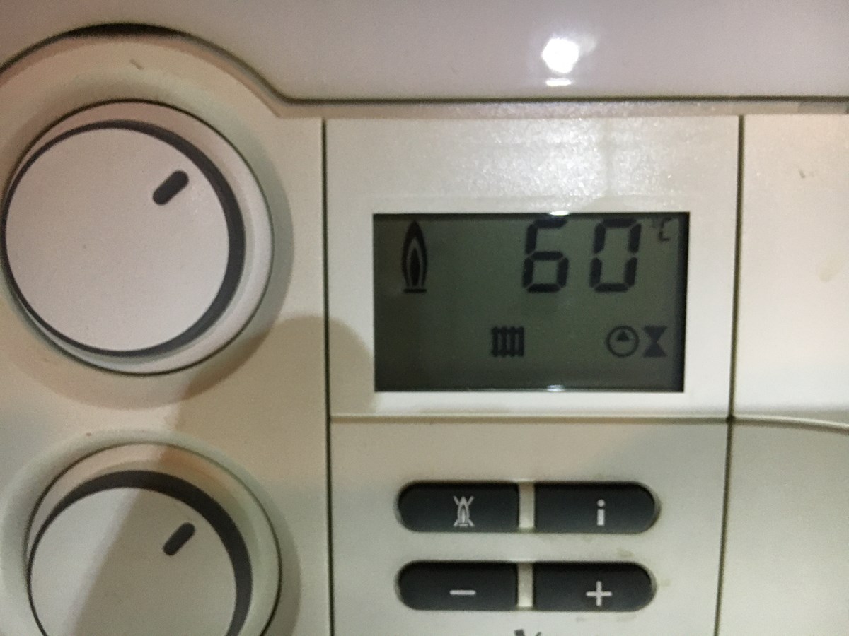

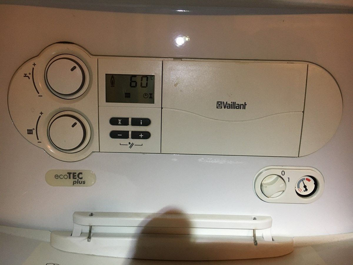

Ifølge billeder på dit fyr så har du ok. tryk på fyret. Det ses på trykmåler ved siden at tænd / sluk knap. Viser står øverst i det grønne felt. Så det første der skal undersøges er hvor vandet kommer fra.
Er det fra en af de sorte slanger der går i tragt ?
Fylder du vand på fyret en gang imellem med den hvide slange som ses ?
Hvis ja, hvor lang tid tager påfyldning  5 - 10 sekunder eller 05 - 2 minutter ?
