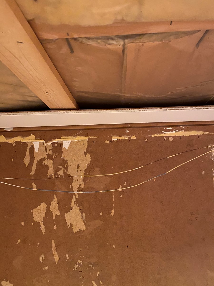

 Vil lige høre angående etablering af gulvvarme via loftsrummet. Kan man føre slangerne/rørene via loftet i stedet? Altså lige oppe over loftspladerne (såfremt der er plads), altså under dampspærren? Hvis dette er muligt, bør jeg det?
Ja det kan du, men husk at montere nogle udluftningsventiler øverst oppe.
Frank Chr. skrev den 12-01-2021 14:51:46
 For at undgå misforståelser. Så som på billede
​eller bør man ikke gøre det?
Jeg lytter med,  det giver jo nogle muligheder for at føre gulvvarme til svært tilgængelige rum..
Vil det ikke være et forholdsvis stort varmetab, der er jo ikke plads til at isolere rørene, hvis de ligger mellem loftbeklædning og dampspærre?
lyhne1 skrev den 12-01-2021 20:02:42
 Jeg ville, hvis man ellers kan gøre det, isolere rørene og fjerne/skubbe til eksisterende isolering. Vores loft bliver herudover isoleret med yderligere 240 mm.
