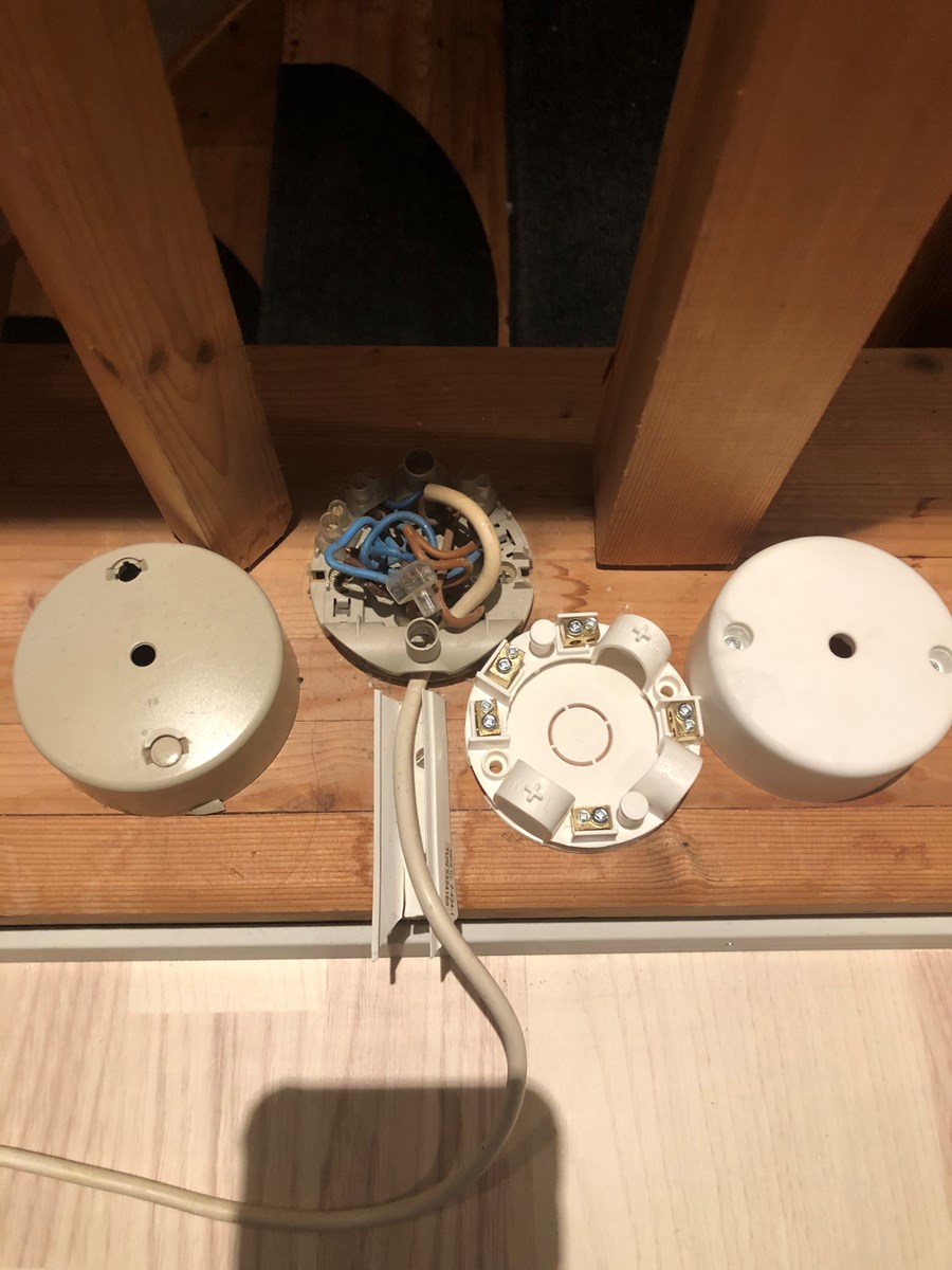

Hej håber at nogen kan hjælpe mig med min spørgsmål.
 Det sådan at jeg vil gerne udskifte denne mørke rosset med den hvide. Den gamle rosset har plastik klemmer og den nye  har åbne klemer til at montere ledninger. Er det lovligt at montere en rosset som åbne klemer? Jeg kommer aligevel ikke til at bruge den her rosset til noget. Tænkte bare at sammle ledninger og lukke den.
15 svar
ja , der lovligt
den gamle er jo bare samlet med alm samlemuffer , derfor der er plast på dem
Men den gamle  samlemuffer plastik sidder montere i selve  rosseten. Undtaget en. Så selvom  den nye er med åbne sammlemufer  så er den lovligt?
Skal man give karakter så er det den gamle der ikke er monteret korrekt. Er der faste klemmer skal de bruges.
Er det lovligt nu?

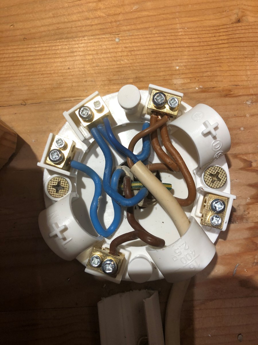

Ja men virker det ?. For de bLå burde under den samme klemme. Ellers virker det muligvis ikke , og så kan jeg ikke se for skyggen om der er en blå der kører i en klemme med brun ?for så laver du en kortslutning.

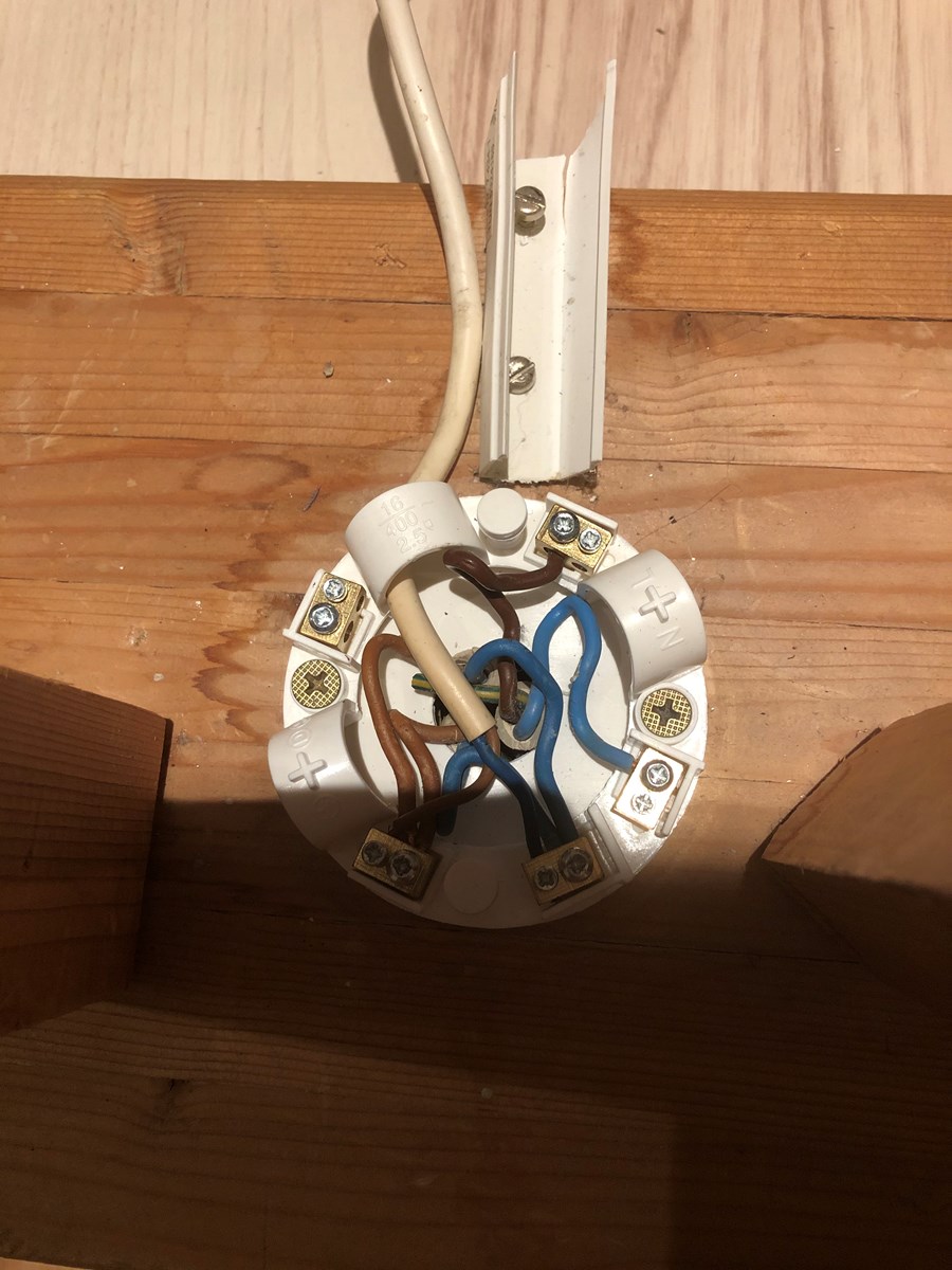

Her har du et lysere billede. De brune er for sig selv og det blå for sig selv.
kan bare ikke lide den blå der ligge løs ovre ved de brune og så har du en blå der ligger alene den burde sammen med de andre blå
Så må jeg ligge den blå med de andre. Men der er ingen blå  løse ved det brune
Ok så er det billeder der snyder lidt
