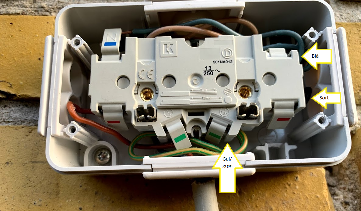

Projektet går desærre ikke skide godt. Jeg har gjort som på billedet, men der er ingen strøm.
Gul/grøn er luset. Blå er ikke, da den ikke kunne nå.
For mig at se, bør højre stik være efter foreskrifterne. Blå i blå, sort i rød og gul/grøn i grøn.
Kan den være koblet fra, trods det lykkedes at lave overgang tidligere?
Fjern bare den lus, de to klemmer må være tænkt til videresløjfning (hvis du skulle sætte en kontakt mere ved siden af, kunne den fødes fra disse)
Hov, er den røde lyset mellem de to røde klemmer? I så fald, prøv også at fjerne lusen her. (Elektrikere ret mig endelig, men der som jeg ser det, skal der Ikke luses noget som helst her)

Har du noget måleværktøj? Multimeter eller evt. Polsøger?
Jeg tænker ikke der er en sikring at skifte med HPFI? Kan det have noget med IHC? Altså at det er strøm, med ikke nok til at kontrakten virker?
Jeg har nok en polsøger. Kontakten virker ikke, men du tænker at prøve den på alle kabler? Fx sort ikke virker? Den som kun sidder til højre
Ja, polsøgeren var for at teste om der var liv i fasen🙂
Jeg ved ikke om du ikke kan springe en sikring med HPFI, men det var oplagt (og let)at se efter.
Hvis det er IHC-relateret, melder jeg pas, det ved jeg intet om🙂
Hvis den brune er fasen, sidder den i vestre side, uden nul (blå).
Er det problemet? Eller kan sort også være en fase?
Tyder det på at jeg skal sætte brun og blå i samme side, sammen med gul/grøn og dropper lusene?

Jord er der styr på
Blå leder: den går til én blå klemme?
Rød leder:? Til en rød klemme?
Sort leder:? Løs/ej monteret?
Hvad siger polsøgeren?
Hov, var den gamle kontakt monteret med hhv sort og blå, og jord?
Så ville jeg prøve:
Fjern lus (Ikke nødvendige på denne kontakt)
Blå leder i én blå klemme
Og én sort leder til én rød klemme
