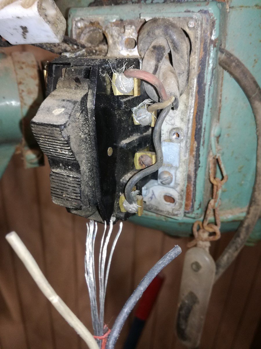

Strøm til søjleboremaskine Syndicate 95 8700 12-12-2020 09:59 Hej kloge folk.Har en søjleboremaskine af ældre dato, jeg skal have sat et stik på.Kan i guide mig?På forhånd tak. 12 svar 1 2 › » Følg tråden Annonce Annonce Annonce

ev elmand 30506 7480 12-12-2020 16:04 Den sorte gummikabel med aflastnings kæde på, hvor går den hen ? ? Har nogen samlet det, kan det skilles ad. Samles igen ? ?m.v.h. Erik (1/2 ekspert i mange ting)
Syndicate Trådstarter 95 8700 12-12-2020 16:45 Tak for svar.Har løst det.Brun og sort var fase.Rød var nul.Nu kører den.Nu skal jeg blot have fundet en ny ret konus/indstiksdorn.

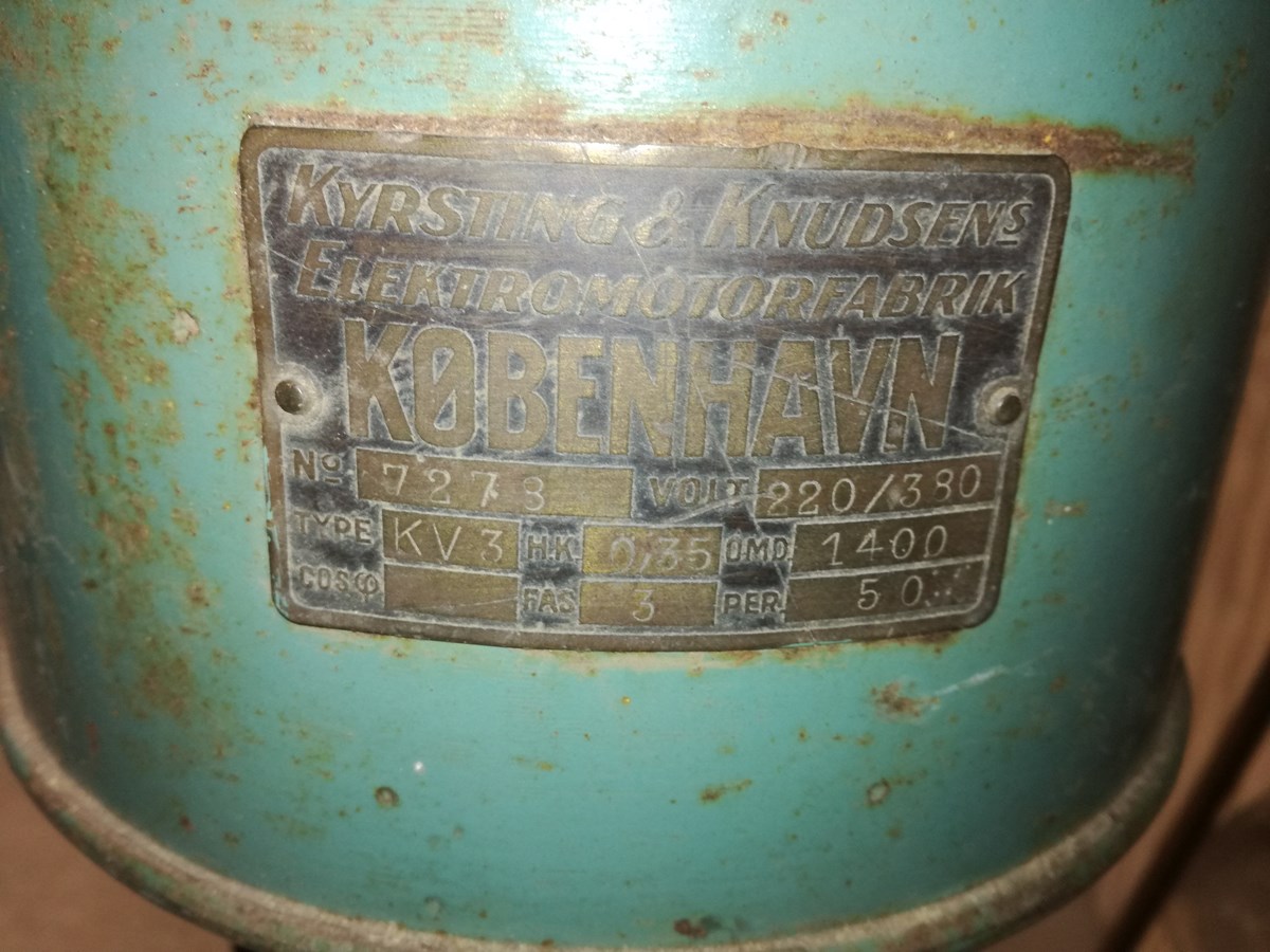

ev elmand 30506 7480 12-12-2020 18:47 Det tvivler jeg meget på du har ret i. Typeskiltet siger 3 faser. Men den kan dog godt køre rundt på din montering men motoren trækker ikke meget og vil brænde af ved belastning. Har nogen samlet det, kan det skilles ad. Samles igen ? ?m.v.h. Erik (1/2 ekspert i mange ting)

S. Fabrin 19644 4400 12-12-2020 23:12 Jeg må give Erik ret, det er en trefaset motor, så den skal ikke have to faser og nul men tre faser. fase
Syndicate Trådstarter 95 8700 12-12-2020 23:16 I har sku nok fat i noget :-)Hvis i ser billedet med kontakten.Mellem den sorte og brune ledning.Der er en fri terminal.Der burde den sidste ledning (fase 3) vel sidde? :)
S. Fabrin 19644 4400 12-12-2020 23:20 Nej, de tre ledninger, der er forbundet, skal forbindes til tre faser i stikket, nullen skal ikke bruges. fase
Syndicate Trådstarter 95 8700 12-12-2020 23:29 Mange tak Erik og Fabrin.Det er nu ændret.God weekend.
kovas 4124 9670 13-12-2020 08:42 Jeg er bare nysgerrig. Hvad betyder det at der på typeskiltet står: Volt 220/380 hvis det er en 3 faset motor? Mange hilsner Kovas,I et diktatur må ingen sige sandheden.I et demokrati må alle lyve.KK Steincke.
