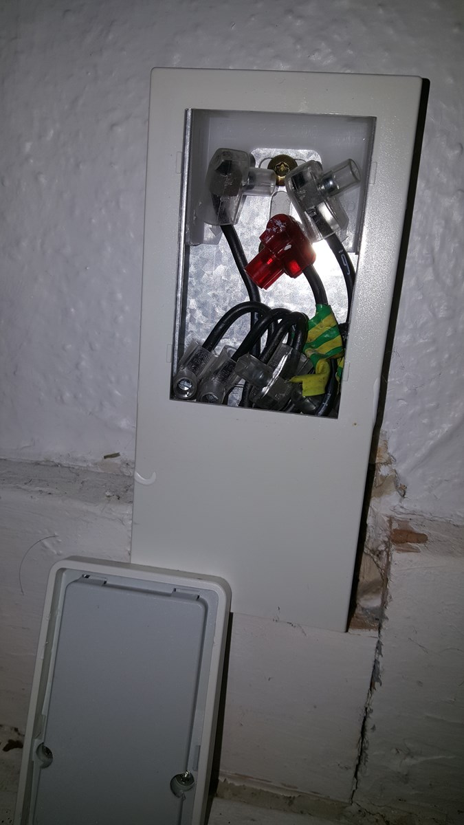

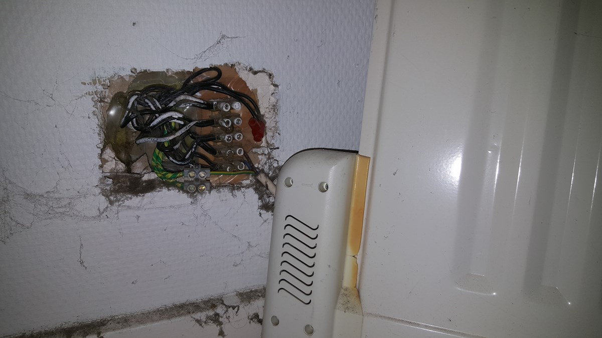

Da jeg fjernede tapet i mit nye hus i dag, og tog elradiatorer ned, dukkede disse godter op:
En tidligere ejer har renoveret og fÄet lagt seriÞs elektricitet ind, heriblandt 400 volt til radiatorerne. En efterfÞlgende ejer har... Ja... Jeg ved ikke helt, hvad jeg skal sige, men det er rimeligt langt fra kosher, det dér.
Jeg har ikke selv i sinde at bruge radiatorerne, da der er en fortrinlig brÊndeovn i samme rum, sÄ jeg var faktisk i fÊrd med at tage dem ned permanent, da jeg sÄ dette rod.
Radiatorerne kÞrer pÄ et dedikeret kredslÞb ude i eltavlen, og jeg har slukket for det. Min plan er, at lade kablerne bo bag gipspladerne fremover - termineret i kabelsamlerne, og slukket i eltavlen. Jeg skal alligevel have en elektriker ud at opgradere tavlen sÄ jeg kan trÊkke en gennemstrÞmningsvandvarmer, og sÄ tÊnkte jeg at nede ham koble radiatorkablerne helt fra tavlen i samme ombÊring. Alternativet er jo at rive gipspladerne ned og fjerne kablerne helt, men det er jo et massivt indgreb.
Nu spekulerer jeg bare pÄ, om det mon er lovligt, eller om elektrikeren vil insistere pÄ, at jeg fjerner dem helt. AltsÄ, om det er lovligt at have elkabler liggende bag gipsplader, nÄr de hverken er forbundet til tavle eller radiatorer.

Demonter kablet i gruppeafbryderen og klip kablet helt inde ved vÊggen, sÄ det ikke kan tilsluttes igen uden at der gÞres noget aktivt for at det kan komme i brug igen.
Men er det da stadig lovligt at lade kablet sidde i vĂŠggen? Jeg vil gerne undgĂ„, at en elektriker siger, "jo, jeg kan fint lave en gruppe til din gennemstrĂžmningsvandvarmer, men det dĂ©r kabel skal du altsĂ„ stadig have ud af vĂŠggen, mester, ellers anmelder jeg dig 😊
Og nĂ„r du siger demontĂ©r kablet i gruppeafbryderen, sĂ„ mener du vel fĂ„ en elektriker til det? Det mĂ„ jeg vel ikke selv, mĂ„ jeg? đŸ€”
Tak for svaret 😊
Hvis jeg kom ud til en installation og sÄ et kabel, som var klippet af helt inde ved vÊggen, ville jeg ikke tage mig af det. Jeg kan ikke se nogen grund til at fÄ kablerne fjernet. Du mÄ ikke selv demontere kablet i gruppeafbryderen. Hvis elektrikeren vil anmelde dig, stiller du selvfÞlgelig det relevante spÞrgsmÄl om, hvilken paragraf der er overtrÄdt.

Inden jeg gÞr det, dog, sÄ studser jeg over, at kablet tilsyneladende bliver fÞrt videre fra begge "terminaler," eller hvad man kalder dem. Jeg kan forstÄ, hvorfor den fÞrste har to kabler - et til eltavlen, og et, der fÞrer videre til den anden radiator. Men ogsÄ her er der to kabler, et til at fÄ el ind, og et til at sende det videre.
Det er bare ikke mere, der bruger den slags el, sĂ„ vidt jeg kan se. Jeg har fjernet al tapet i rummet, og jeg er overbevist om at der ikke er andre steder, der pĂ„ noget tidspunkt har vĂŠret et udtag... đŸ€”
Jeg har kigget ovenpĂ„, for at se, om der mon skulle vĂŠre fĂžrt el op til en radiator dĂ©r, men kan ikke finde det, omend der er et hul deroppe, som sad ved siden af den tredje radiator, som fandtes i huset. TĂŠnkte, at det var oplagt at det var dĂ©r, men jeg kan ikke engang finde nogen kabelrester... đŸ€”
Det er et utrolig lille hus (50 m2), sĂ„ det er ret overskueligt, og jeg kan ikke komme pĂ„, hvad der ellers skulle bruge 400 volt, som lige gemmer sig et eller andet sted. Det er i hvert fald ikke gulvvarme, for gulvet er uisoleret over terrĂŠndĂŠkket (betonfundament). Omend der faktisk stĂ„r (GULV + EL-RAD. MAX 10A) pĂ„ tavlen - i sĂ„ fald skulle det vĂŠre gulvvarme pĂ„ 1.sal, men den er i sĂ„ fald totalt Ăždelagt af en senere ejers etablering af trappe i dette gulv, og fjernelse af en vĂŠg i fĂžrstesalens vĂŠrelse ud mod et repos, der har vĂŠret der, da en trappe tidligere gik op mod gavlen i den anden ende af huset.
Either way, alt andet el virker, sÄ vidt jeg kan teste, nÄr denne gruppe er slukket, sÄ jeg overvejer bare at klippe dem og lade det vÊre et mysterium, med mindre du eller en anden umiddelbart kan forestille sig et aggregat, som bruger 400 volt (komfuret har sin egen tilslutning i den anden ende af huset, og fungerer fint med radiatorgruppen slukket), som hÞrer hjemme i et hus...

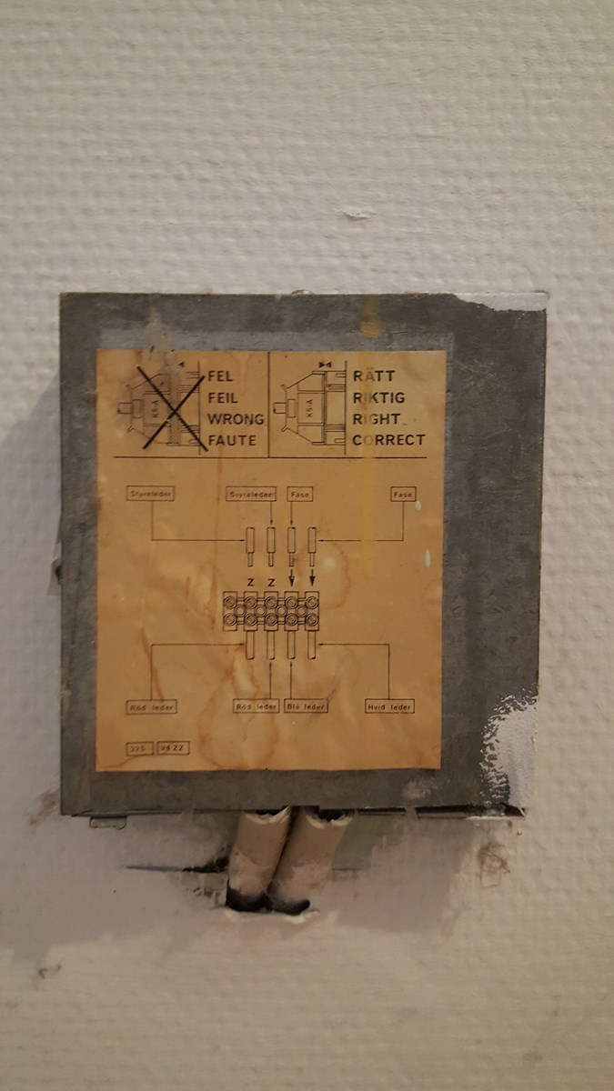

Mysterium lĂžst! De fĂžrer til denne lille boks, som er blokeret med en glat plastskĂŠrm. OversĂ„ den helt, da jeg ledte efter noget "stĂžrre." 😂
Jeg tĂŠnker faktisk at vente med at klippe noget over. Der er meget fĂ„ eludtag ovenpĂ„, sĂ„ mĂ„ske dette kabel kunne genbruges til formĂ„let? Det mĂ„ elektrikeren give et svar pĂ„. I hvert fald har jeg nu styr pĂ„ det hele i den hovedpine 😊

Jeg har faktisk tĂŠnkt mig at bruge den venstre til at sende hĂžjttalersignal op i sovevĂŠrelset. SĂ„ bruger jeg bare den lille stĂ„lkasse, der alligevel var der, og maler den, sĂ„ den falder bedre ind.
