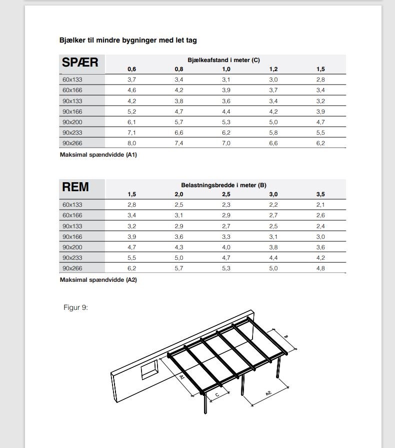

Her er lidt læsning
Venlig hilsen
Knud

Knudr - er det ikke en beregningstabel for limtræ, det der? i så fald er stivheden 20% højere, end alm spærtræ :)
