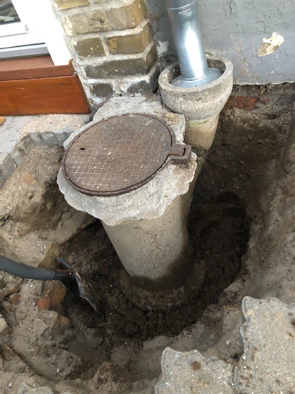

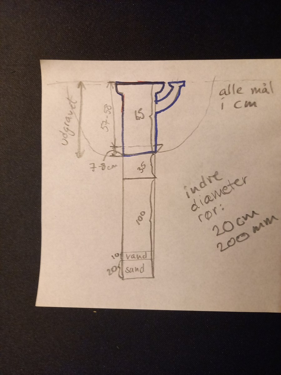

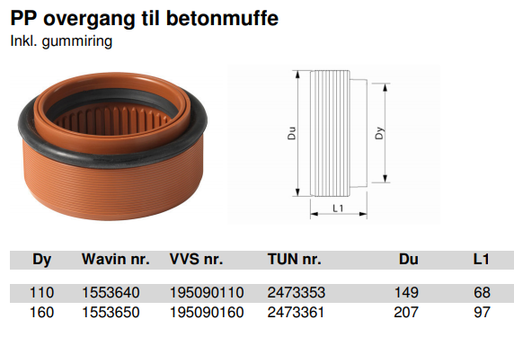

Min tagnedløbsbrønd (beton) er knækket. Den skal udskiftes med et nyt "fag" i plast. Jeg tænker at jeg skal bruge en overgangsmuffe som denne (se billede nederst) - men jeg kan for min død ikke få dimensionerne til at passe med mit eksisterende betonrør / betonmuffe. Brøndens rør (spids ende) er ca. 265 mm i diameter (målt 830 mm omkreds). Så muffen må være ca. samme størrelse. Det passer jo ikke med en overgang med diameter (Du) 207 mm? Jeg kan ikke finde nogen større overgang... Nogen gode råd?
