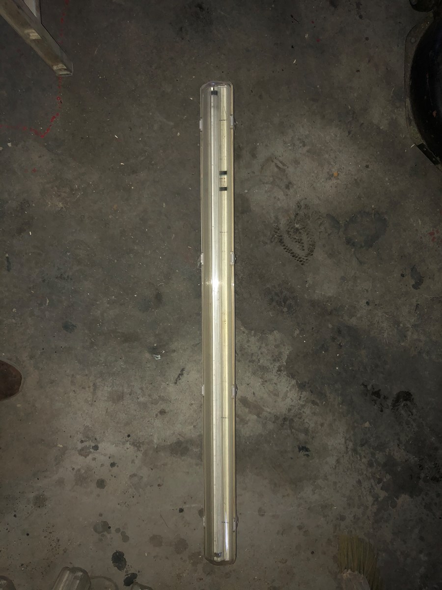

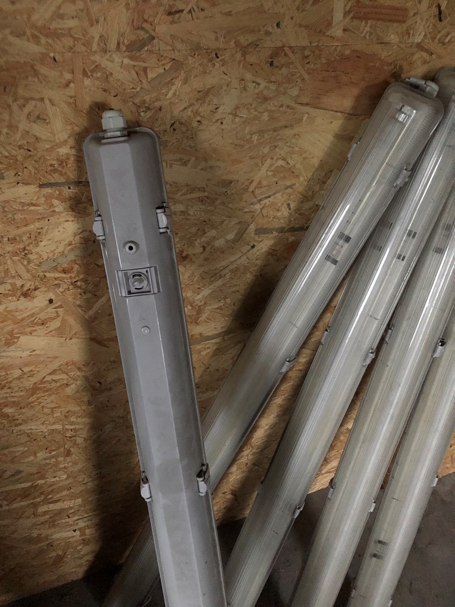

Det er egentlig fordi de armaturer jeg har, ikke er beregnet til at der kan komme et kabel ind fra bagsiden, jeg går ikke udefra at man bare må bore et hul?
​Jeg kan lige snuppe et billede senere i dag.

Har du ikke et billede af armaturet? Nogle grundarmaturer har en blanket, som kan fjernes, så der er adgang til at montere dem med adgang til installationen gennem bunden.
 Har du ikke et link til et sådant armatur, jeg har lidt svært ved at finde nogen 😅
