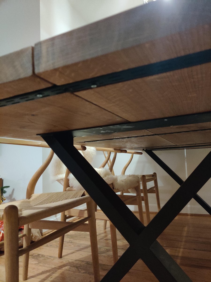

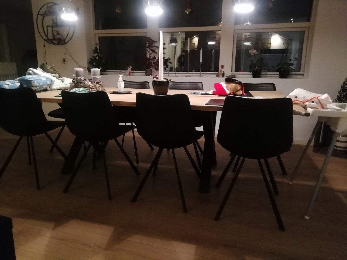

Har selv lavet et lignende bord. Mit er 240 cm langt, så kan der sidde 4 på hver side.
Du skal placerer dine ben, så de ikke er i vejen. Altså så der kan stå en stol i hver ende af siderne.
Du får et foto fra i dag, så du kan se hvad jeg mener:
Mvh. Christian M

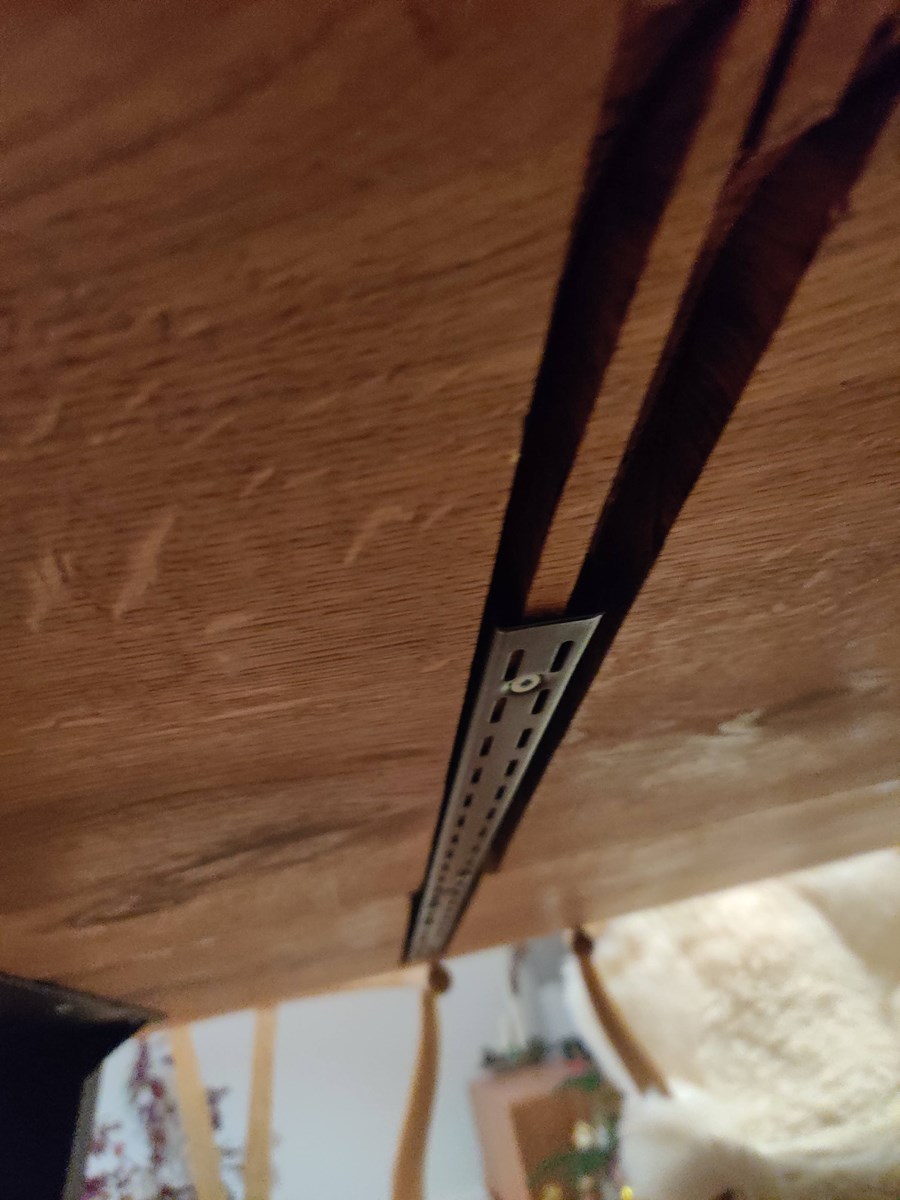

1) Hvilke tanker har du gjort dig om spændingen i træet ift. om det sprækker og svajer/bøjer med tiden. Er det tilstrækkeligt at træet er ovntørret og at du bruger u-jern?
2) hvordan har du lavet rillerne i bunden af træet? Med en overfræser eller kan en rundsav benyttes?

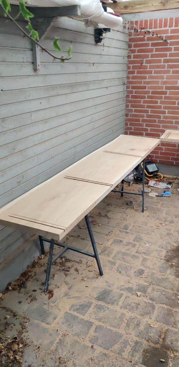

 Det er tilstrækkeligt at træet et ovntørt (Hvor tørt er dit træ i procenter?) og der bliver brugt ujern. Her et år efter står den som da jeg lavede den.
Så længe du ikke tænder en brændeovn eller stiller den på fliser med gulvvarme i, de første par mdr, så er det ikke noget problem.
Jeg markerede hvor u jernene skulle være og så skar jeg 2 riller med rundsav, så rillerne passede med ujernet 👍
Mvh. Christian M

Det lyder som en fornuftig ide at fræse en rille i planken og placere u-jernet i rillerne.

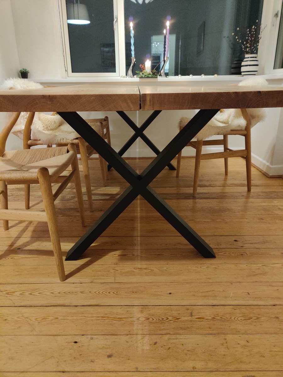

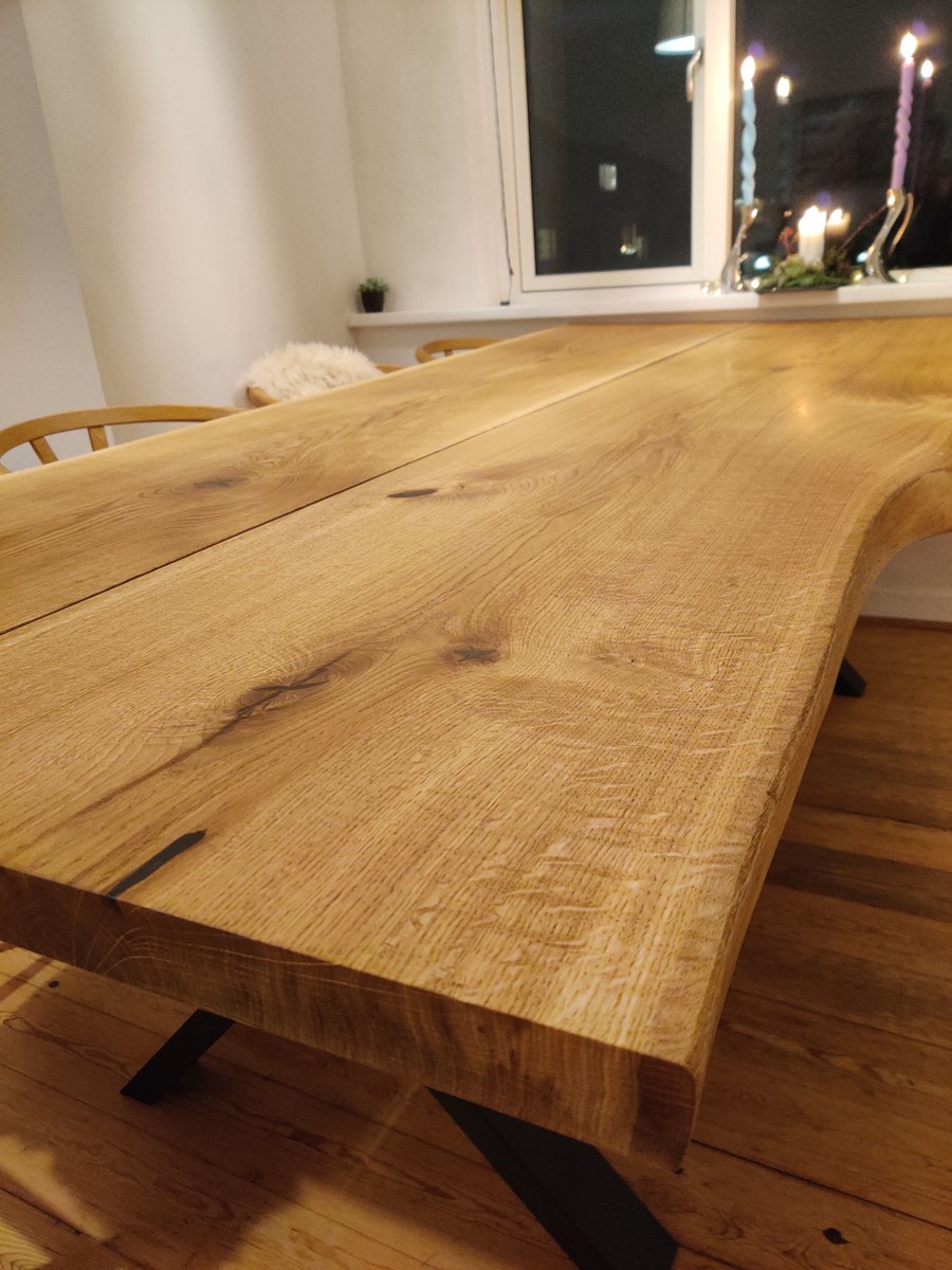

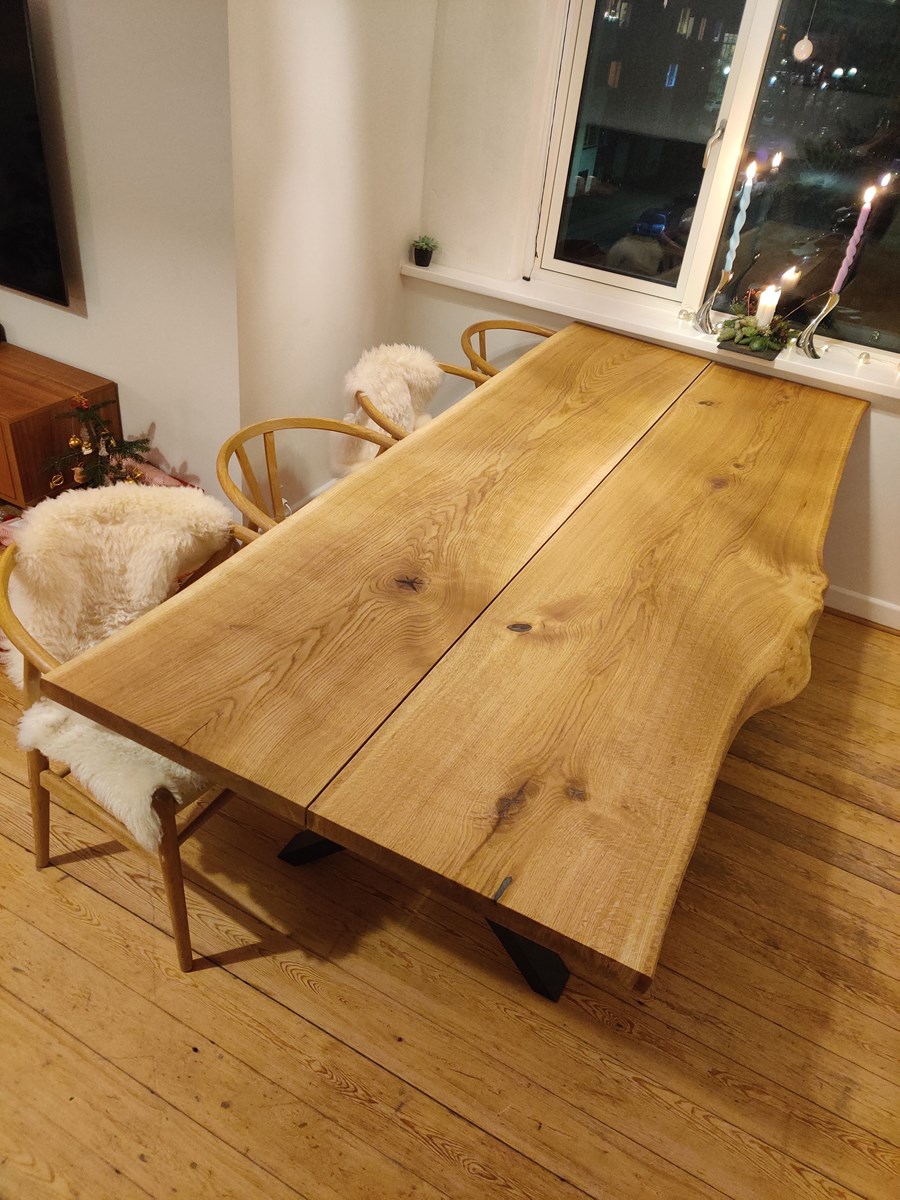

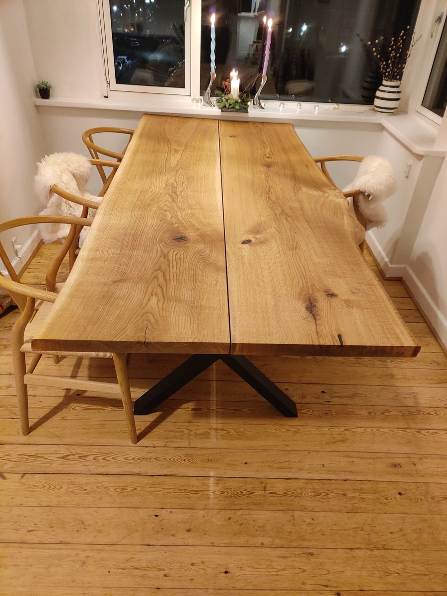

Her er nogle billeder af det færdige projekt hvis det har interesse:
Ser super godt ud. Kan du være stolt af.
Er du selv tilfreds?
Mvh. Christian M
Christian M skrev den 19-12-2020 23:15:45
 Tak :)
Jeg er selv meget tilfreds med resultatet - der er også blevet lagt mange timer i det over den sidste uge.
