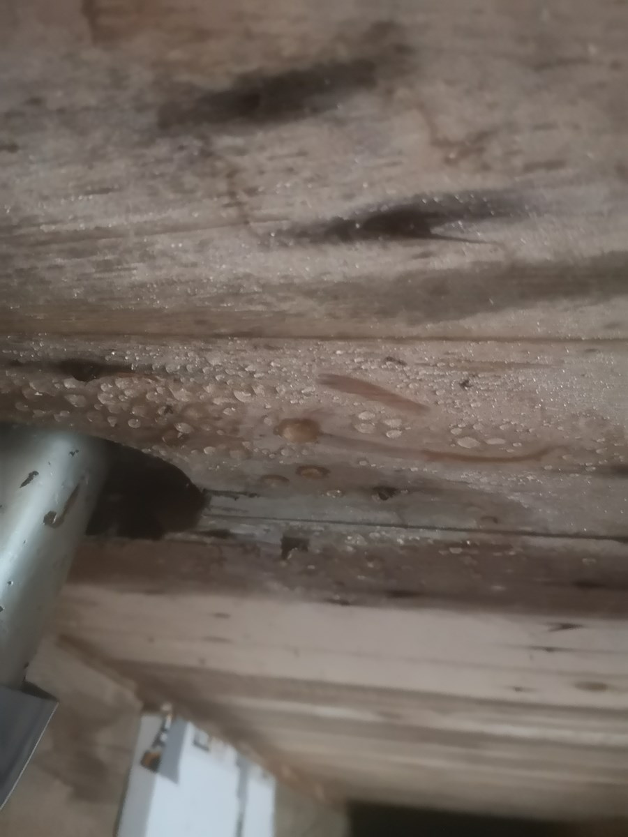

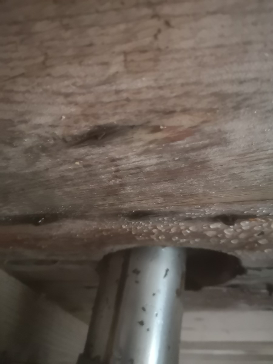

På undersiden af taget i min garage har jeg dråber omkring afløbet, kan det være kondens?
Opbygningen er fladt tag med tagpap, hvor der er brædder under. Det er på undersiden hvor der er fugt. Se billeder nedenfor
Garagen er uisoleret og uden varme. Men uden ventilation, ud over alm revner og sprækker
Hvordan kommer jeg dette til livs?
På forhånd tak
Anders
isoler røret omkring hullet , det burde være nok
Kondens på grund af det kolde rør i en lidt lunere garage vil næppe sætte sig på træet, men på røret. Så mon ikke det er en mindre utæthed oppe i tagpap omkring afløbs brønden. Men ellers skal der også etableres lidt mere udluftning.
Enig med Erik. Det er for meget til at være kondens og når det nu lige er ved afløbet er der god chance for at der er en mindre utæthed i taget.
