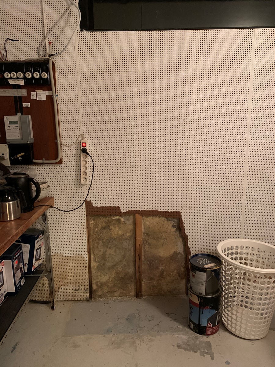

Jeg har købt hus, og skal til at renovere kælderen.
Jeg har disse hvide afskærmningsbrædder hængende på væggen, som jeg river ned. Derefter skal jeg have ordnet væggene. Hvordan griber jeg disse vægge an, så de bliver fine. Mit mål er at lave dem så glatte som muligt, så det minder om en normal glat væg (ligesom oppe i stue etagen, hvor der er filtet og malet).
Hvordan kommer jeg dertil, når nedentående er udgangspunktet?

Okay. Jeg tror jeg går med kalkmørtel og siliaktmaling. Hvor glat kan man mon få looket? Jeg vil jo gerne have, at looket kommer så tæt på filtede vægge som muligt. Det er ok, hvis det ikke er 100%.

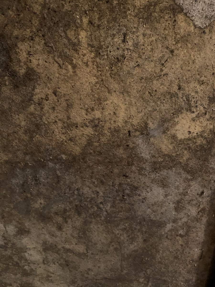

Bør jeg behandle væggene først, inden jeg påfører kalkmørtel (se billederne fra opslaget).
De skal ikke behandles. Men du bør sørge for at fjerne alt løstsiddende.

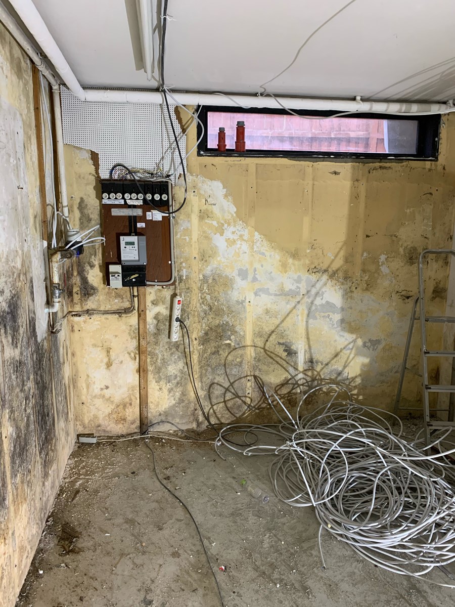

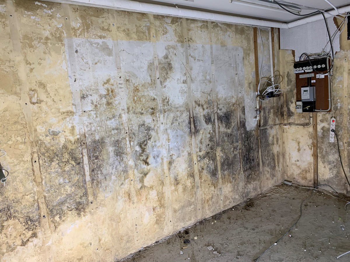

Så har jeg fået revet panelerne af væggen, og her kan du se, hvordan væggenes tilstand er.
Er det stadig bare at fjerne alt løstsiddende? Der skal ikke nogen former for behandling til, inden jeg går i gang med at pudsevæggen op?
Mvh
Jacob
Der ligner at der er noget maling udenpå nogle steder. Afhængigt af hvad det er burde man nok få det af. Prøv først at vaske på det og se hvad der sker
