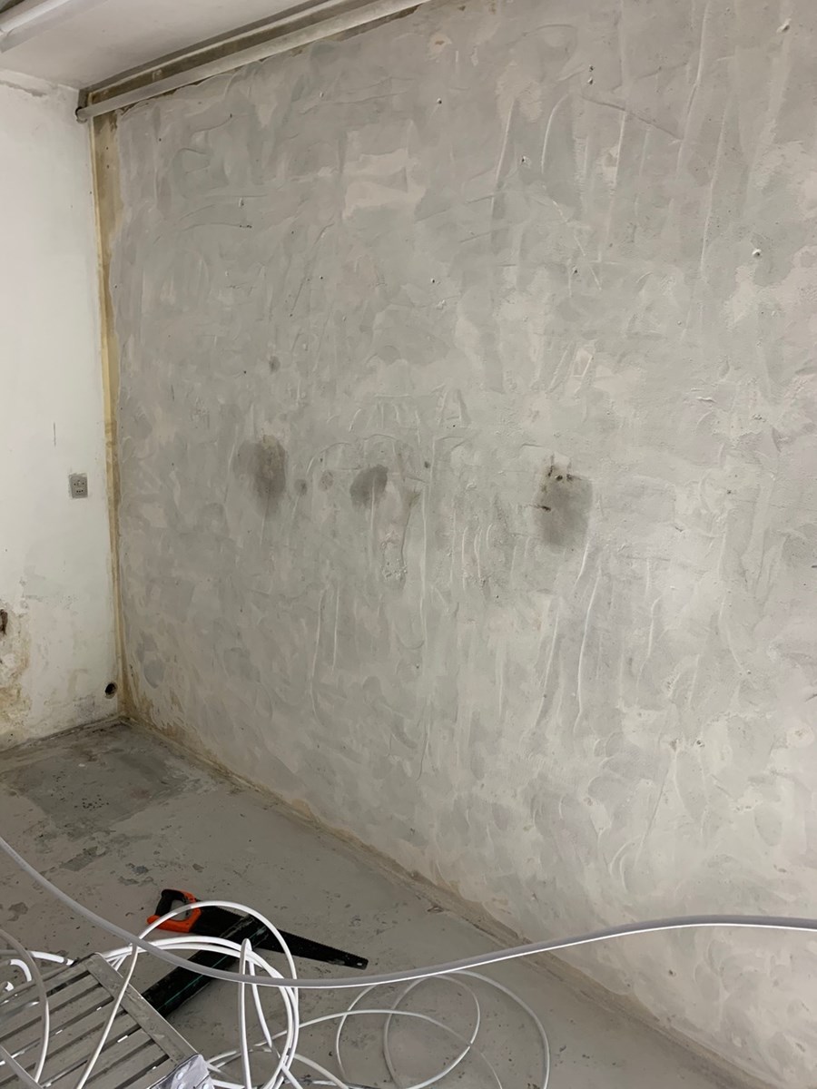

Efter vi har slebet den ene ydervæg, og den har stået "rå" i et par uger, kan jeg se tre fugtpletter på række. Vi er ved at undersøge med en kloakmester, hvorfor de er kommet. Men jeg har hørt fra en murer, at vi kan gøre to ting:
1 Frigrave kælderydervæg for inspicering/ tætning kælderydervæg
2 Udhugge i betonvæg i kælder udfor fugtpletter, behandling herefter med Vandex BB75.Hvad tænker I om det?
