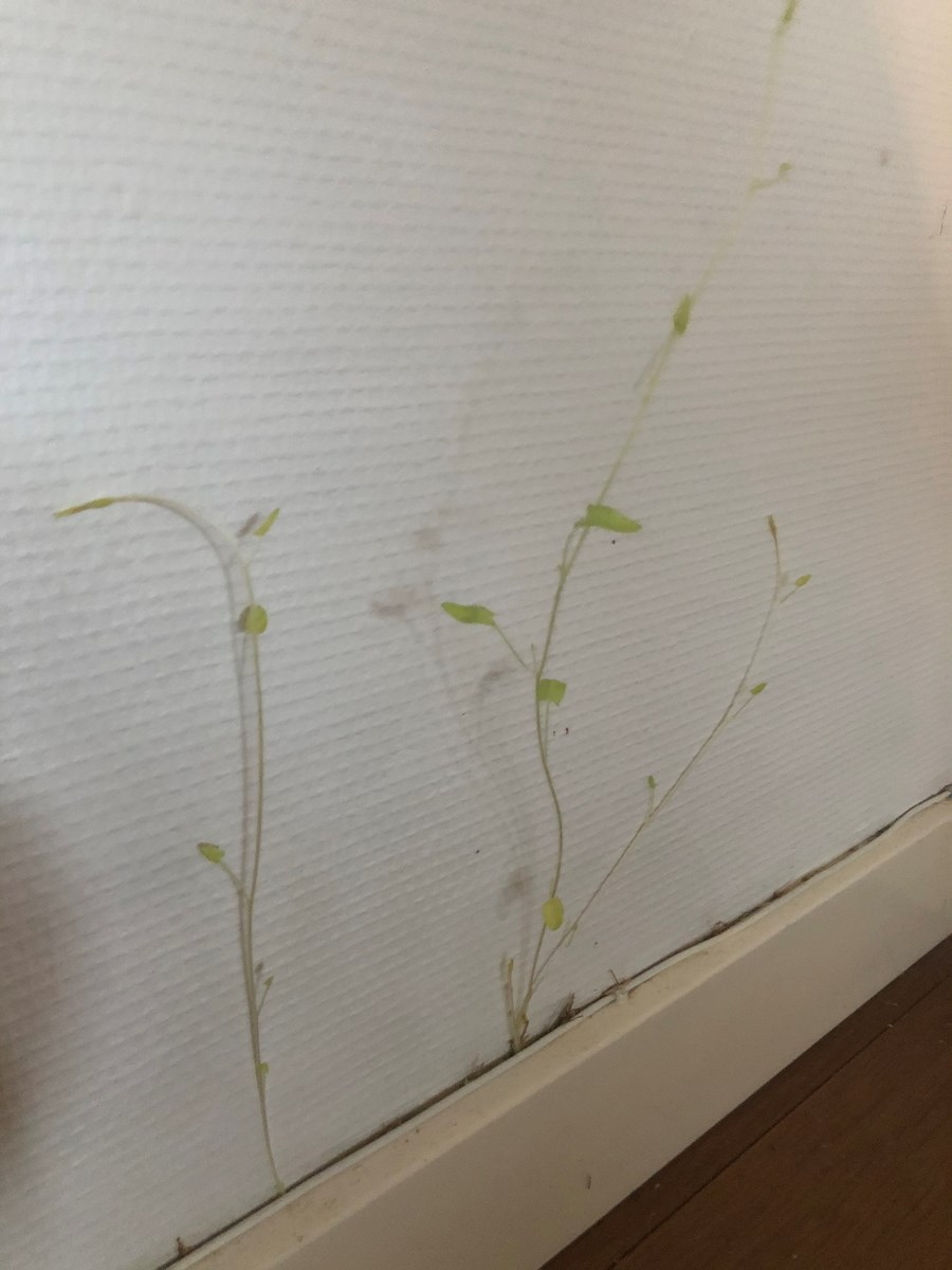

Vi har lige købt hus som trænger til en del renovering, der kommer bl.a. græs ud af panelerne 😅 - vi har nu taget gulvet af og kan se at der var lidt isolering og en plastikdug og så er der støbt, men ikke helt ud til kanten - der er en tynd flamingo kant rundt i kanten af støbningen, så jeg vil høre om det er normalt at det laves sådan ?
Vi står nemlig og skal finde ud af om der skal laves nyt terrændæk med isolering og støbning, eller om man bare skal støbe rundt i kanten, vi er bare nervøse for om græsset bare alligevel gror under betonen i kanten og kommer op igen senere 🤔

Men det lyder altså mærkeligt med det græs (og er det iøvrigt græs eller bare noget som er grønt).
Hvis tingene er lavet ordentligt burde der jo være beton på begge sider af flamingoen, det kommer der altså ikke græs af. Et par billeder af situationen er særligt "græsset" ville nok hjælpe

Nej det er disse planter der kommer, jeg har ikke lige billede af det efter vi har fjernet gulvet, men planterne kommer hvert fald op dér hvor kant isoleringen ligger - den ligger op af væggen. Huset er fra 1928 men det virker til at gulvet er lavet for nyligt, men måske lavet forkert 🤔

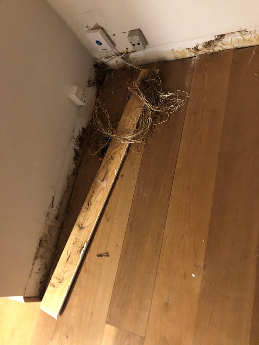

Her er billede efter panelet er kommet af, jeg kan evt lige prøve imorgen at tage billede af kanten og betonen
Så det er rigtig nok at betonen ikke skal gå helt ud til kanten? Men burde der have være beton op af væggen før kant isoleringen 🤔?
På mig ligner det at planterne kommer ud af væggen og ikke af gulvet, men det er måske bare fordi det er svært at se på billederne.

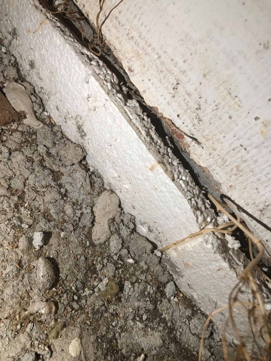

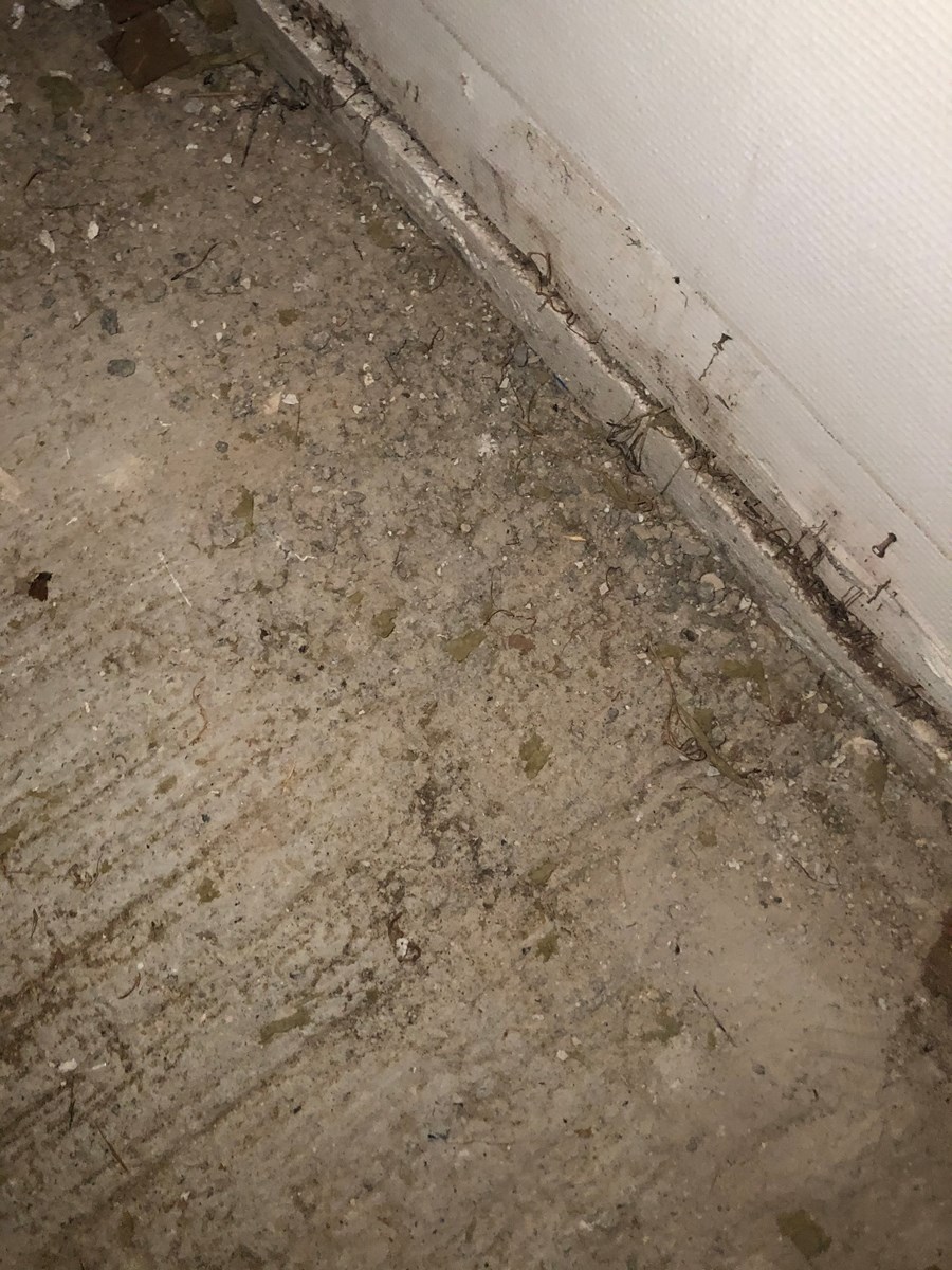

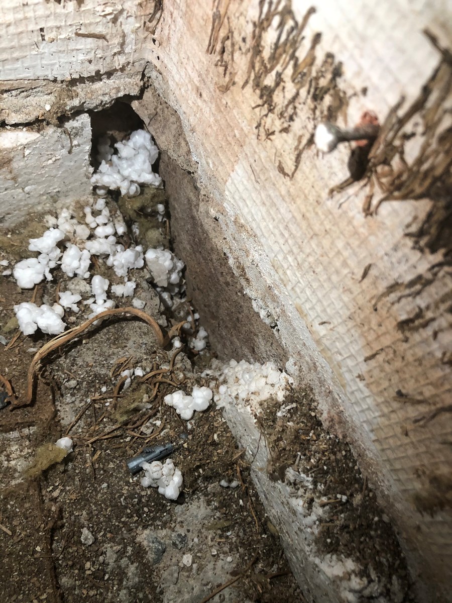

Var lige ovre og få taget lidt billeder af betonen og kant isoleringen, og man kan se planterne kommer nede fra siderne af betonen 🤔
Alle der har været her har aldrig set noget lignende 😅
Det er rundt langs kanten i hele stuegulvet men ikke køkken og bad, så der må jo være en eller anden byggefejl ved stuegulvet, men det er bare dilemmaet om bare skal fylde beton rundt i kanten eller om man skal banke alt betonen op, grave ud og lave nyt terrændæk, hvilket jo bliver meget dyrt men selvfølgelig det man skal gøre hvis det andet kun er en lappeløsning 🤔

Altså jeg ville klart banke det op. Om det er en underestøbning, et nyt lag grus eller lignende er jo ikke til at sige men noget bør nok gøres.
Men man kan jo starte med at banke op i et område (som det også ligner på billedet i har gang i) og finde årsagen. Derefter er det hele nok nemmere at vurdere.
