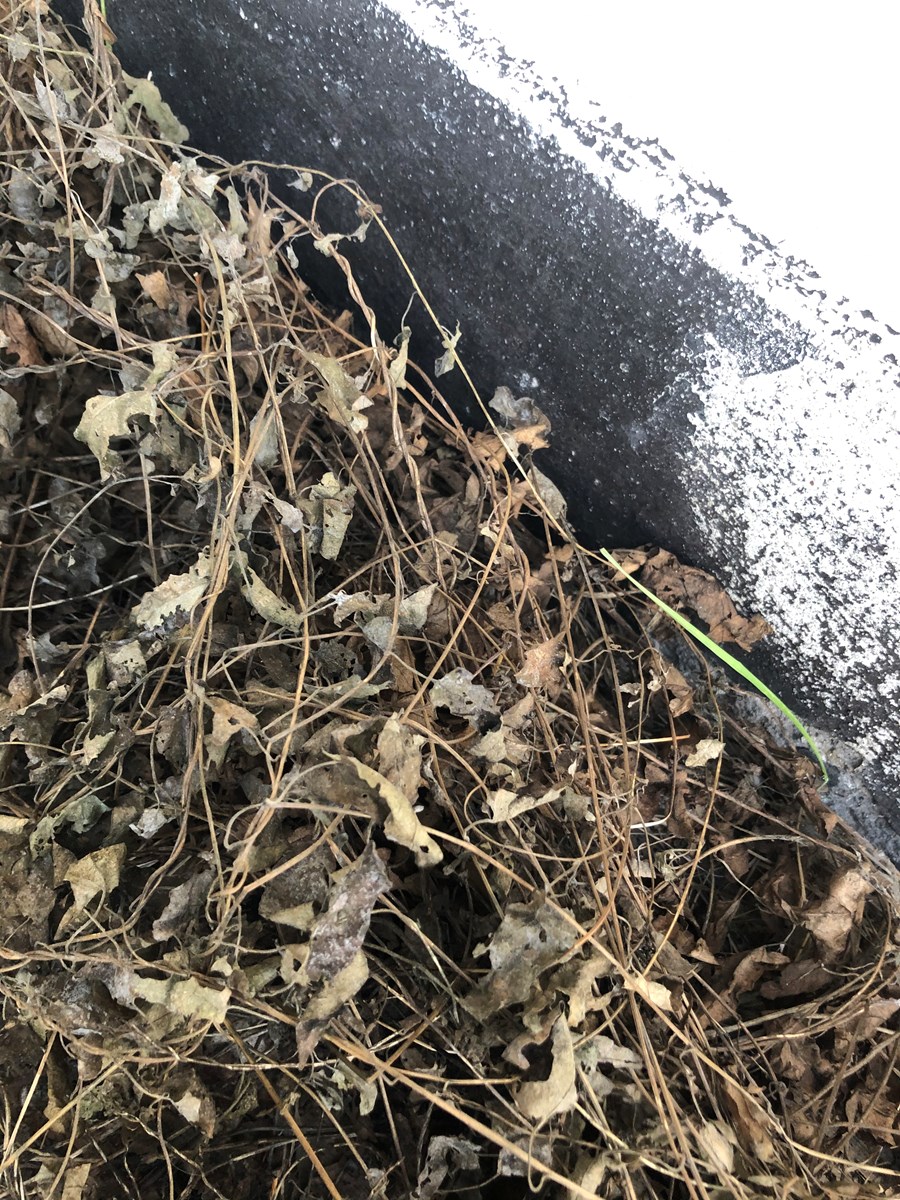

Vi har lige købt hus som trænger til en del renovering, der kommer bl.a. græs ud af panelerne 😅 - vi har nu taget gulvet af og kan se at der var lidt isolering og en plastikdug og så er der støbt, men ikke helt ud til kanten - der er en tynd flamingo kant rundt i kanten af støbningen, så jeg vil høre om det er normalt at det laves sådan ?
Vi står nemlig og skal finde ud af om der skal laves nyt terrændæk med isolering og støbning, eller om man bare skal støbe rundt i kanten, vi er bare nervøse for om græsset bare alligevel gror under betonen i kanten og kommer op igen senere 🤔

Vi har lige fundet dette lige på den anden side af soklen, så det må være soklen den er gal med og alle de her snerler presser sig igennem.
Vi har banken et hjørne af betonen indvendigt af og der er faktisk lega kugler under betonen, så det virker måske til at være lavet meget godt men at problemet er soklen 🤔
Grav nu ned, vask sokkel ren og se hvad der er problemet.
Ja det skal blotlægges for at i kan vurderer det. Alt andet er gætværk
