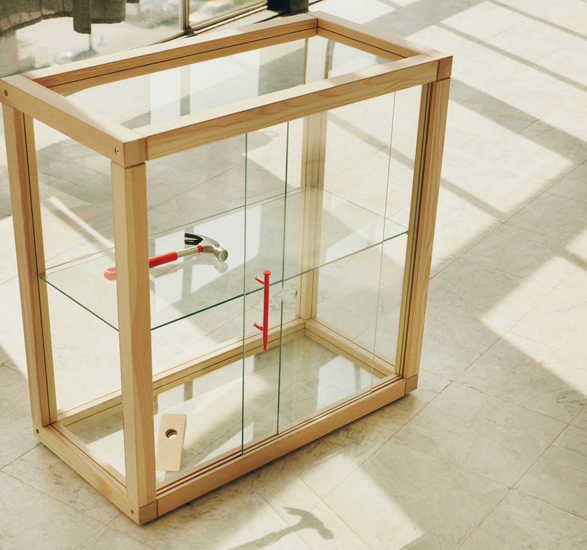

Tak for svaret. Jeg overvejede faktisk den her 'french cleat'-løsning - eller som jeg kalder den 'ophæng a la Trævarefabrique'
Men da det er et par pænt transparente skabe, så vil også dette ophæng blive synligt. Så derfor overvejer jeg 2 x vinkelbeslag på hvert skab - såfremt man altså kan få nogle, der kan understøtte skabene på forsvarlig vis.
Men måske er det faktisk en pænere løsning end mit alternativ til ovenstående (nemlig hyldeknægte), så tak for at nævne det.
Jeg har vedhæftet et billede af et skab herunder, så I kan se, hvad jeg har at bokse med.
Du kan jo sagtens lave "cleaten" så den er samme bredde som den øverste ramme(og dermed skjult set forfra).
Så skal du bare have en stump i bunden der er samme bredde, så skabet ikke hænger skævt.
 Ja? Hvis det holder kan det være en god løsning - omend det kommer til at hænge lidt ud fra væggen.
Selve rammen på skabene er 45 mm. bred, så vil jeg kunne tage fx noget forrammetræ med en bredde på 45 mm, skære det i smig og så montere via de to stykker (+ et ekstra stykke forneden, så det ikke hænger skævt)? Altså - er det nok til at holde til belastningen på 45 kg + det løse?
Anders K skrev den 22-11-2020 17:22:34
Jeg tror nu nok de kan holde, det er jo bare et spørgsmål om hvor kraftige skruer du bruger i hhv. skab og væg. Stålophænget går i hvert ikke i stykker
 Det kan du godt have en pointe i. Jeg vil lige undersøge det nærmere, så jeg føler mig lidt mere sikker. Det kunne være en optimal løsning, da skabene så vil hænge stort set i et med væggen og uden synlige beslag.
Skal det gøres rigtig lækkert, kan du jo stemme beslagene ind i træet, så rager skabet ikke længere ud.
Du kan overveje også at lade skabet hvile på en liste, du har malet og skruet fast i væggen. Så løber det i hvert fald ingen vegne.
