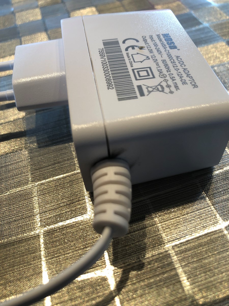

2 gange er AC adapter til min router gået i stykker, og min iPhone oplader også. 😢

Få lige svigermekaniken til at kontrollere spændingen i de stikkontakter, som du slutter din router og oplader til. Måske er det et tilfælde, at strømforsyningenerne er brændt af. Lovgivning og nye tavler har ikke noget at gøre med din fejl, så svigerfar skal bare måle og bruge, hvad han for "hundrede år siden" har lært.
