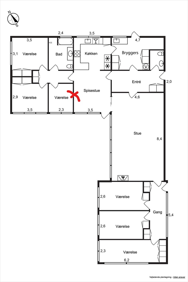

Vi står og skal til at flytte snart og har et stort ønske om at nedrive en enkelt væg i vores hus.
Dog er vi i tvivl om væggen er bærende eller ej. Så inden vi kaster os ud i ingeniør beregninger ville vi høre om nogle af jer kan give en vurdering af det.

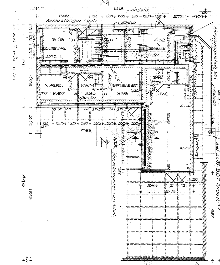

Jeg har markeret væggen med rød på plantegningen, og også vedhæftet den oprindelige tegning af huset.

Bedste bud - det er den ikke - hvis væggen er på tværs af tagryggen.
Mvh Troels

Væggen er med 99% sikkerhed ikke bærende. Den er dog stabiliserende for huset, men du har en del stabiliserende vægge tilbage så jeg ville ikke være super nervøs. Hvis det giver dig ro i maven så få dog en beregning, men vær forberedt på at den kan vise at du ikke kan fjerne den uden at lave forstærkninger.
Og så skal der altid lige været et fysisk tilsyn for at sikre at der ikke er en håndværker der i sin tid har lavet en hovsa løsning der gør at spæret på en eller anden måde ligger af på alligevel - det er set før :)

Den væg fjerner du bare. Den er der ingen grund til at gå til ingeniør med.
Børgealle tak for dit input. :) Kan du beggrunde hvorfor du mener den bare kan fjernes?
Som der tidligere er nævnt i tråden ligger dine spær ikke af på væggen. Alle vægge i et hus er stabiliserende, men du har så rigeligt andre vægge der stabilisere.
Jeg kan regne på det og du kan betale mig hvis du gerne vil have jeg tager ansvar, men du kan også bare lytte til de råd der kommer på et forum som dette.
Hvis du vil have mere ro i maven, kan du kravle på loftet, løfte isoleringen over væggen og se om der skulle være nogen spær eller andre bjælker der hviler på muren.
