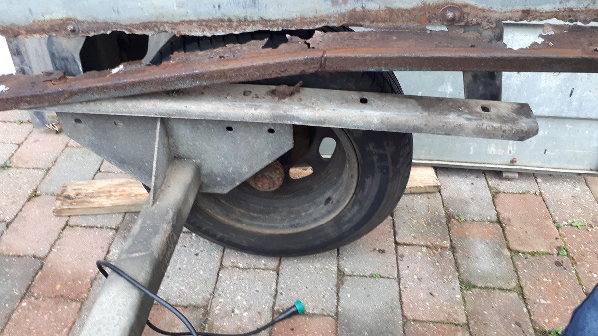

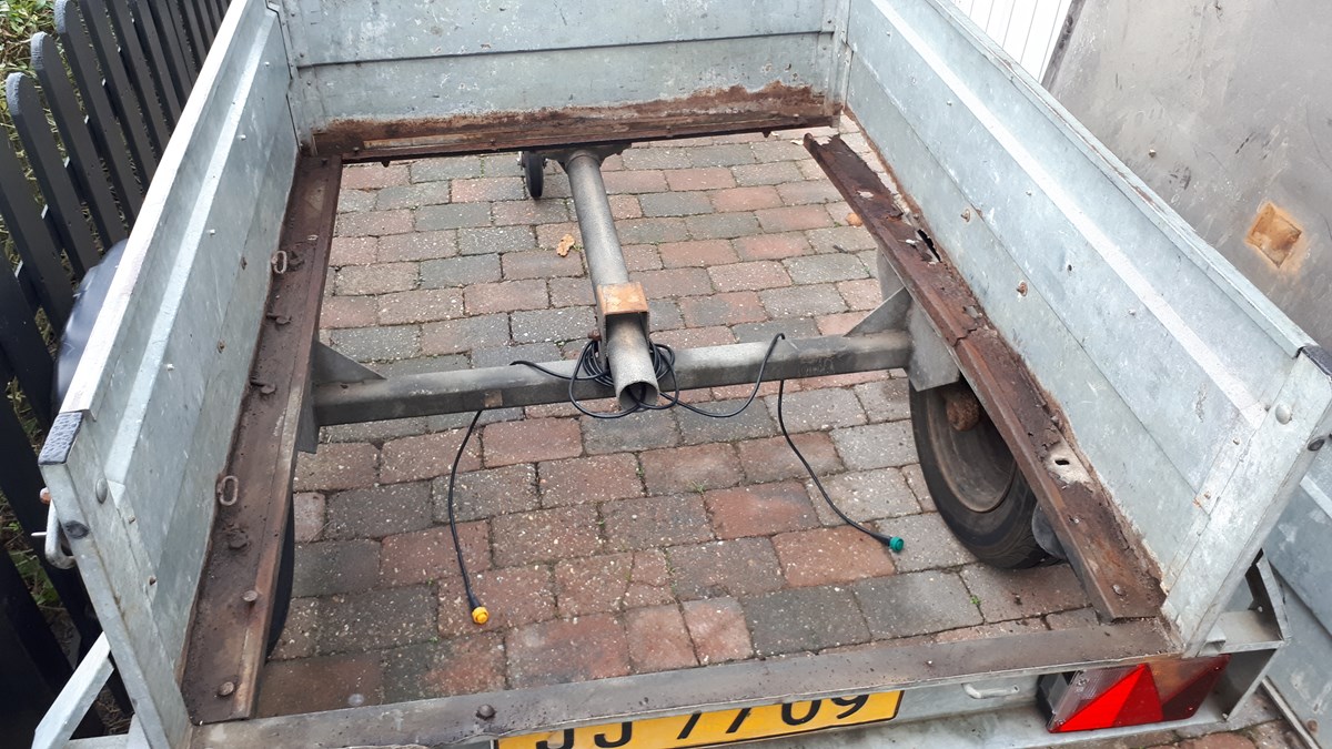

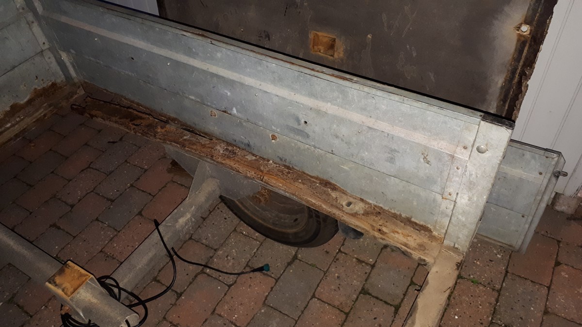

Hej. Jeg vil høre fra jer om hvad I mener om min gamle trailer om den kan repareres og overhovedet betaler det sig?? Det er sidegader (mest på den ene side) som er rustet og gik i stykker...

Det kommer jo an på en masse. Gør du det selv? Er lejer og dæk i orden? Hvor meget koster en ny? og hvor meget bruger du den? På min er det sidevangerne som er bukket ind som bunden så ligger på. Hvis jeg havde den så ville jeg nok købe nogle beslagvinkler og popnitte på siderne hvor bæringen er dårlig derefter en ny bund. Feks 6 af dem her i hver side beslag

Er det ikke osse på din at siden i din er bukket ind som vange for bunden? Hvis det er til fældet så var det jeg mente de vinkler som du finder hvis du klikker på ordet beslag sidst  i mit første indlæg.

bundpladen fåes i xl, tvær vangerne kan fåes hos jydekrogen
er det en variant trailer så kan du få delene direkte hos dem, da vi renoverede vores trailer med ny bund og trær vanger fik vi delene direkte fra variant fabrikken i vejle

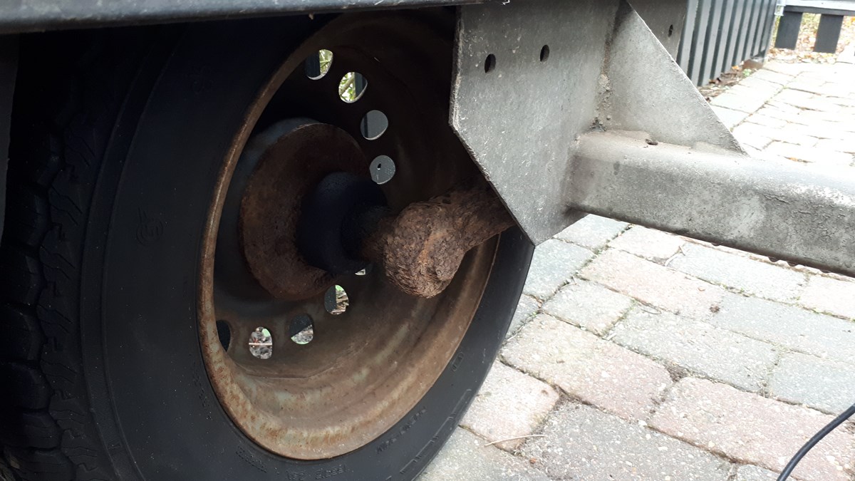

Jah, dæk er ok men lejer... jeg ved ikke. Jeg vedhæfter et billede, så kan I se. Jeg kunne ikke mærke noget problem i det sidste år men det ser heller ikke "rask" ud...
Ellers skal alle sideplader udskiftes mener jeg, de er næsten færdige...
