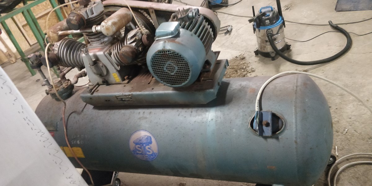

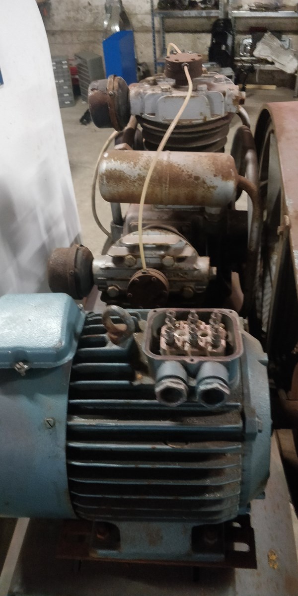

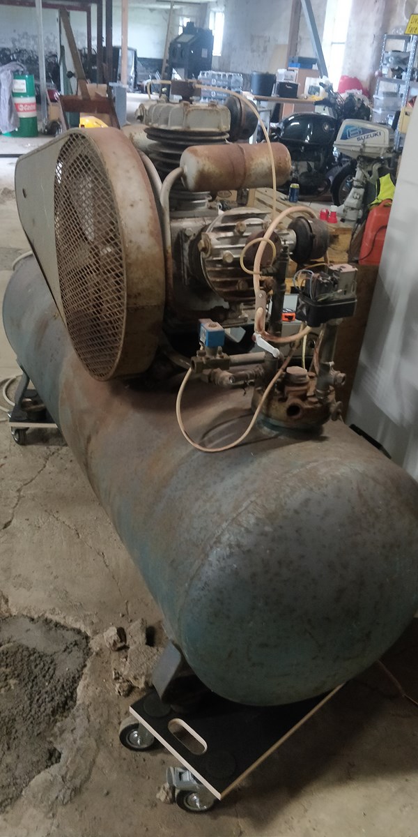

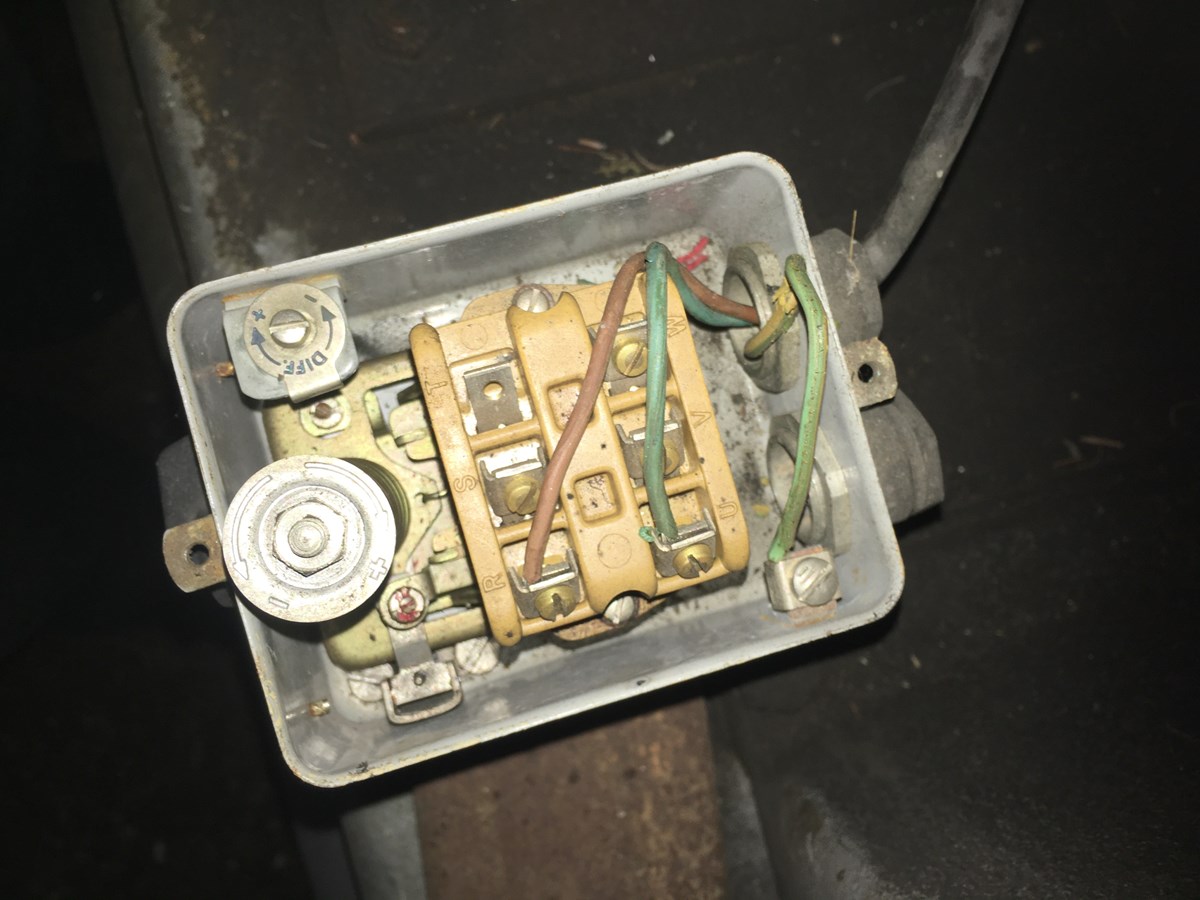

Jeg har købt denne fine stenhøj kompressor og kan se at det ligner der mangler et motorværn og måske en udskiftning af presostat? Problemet er at jeg ingen idé har til hvordan ledningerne skal monteres (der er ingen farve koder på) eller hvilken type motorværn der skal på? Håber nogen herinde har lidt forstand på det og vil dele ud af det :-)

Der har lige været en tråd om næsten samme problematik.

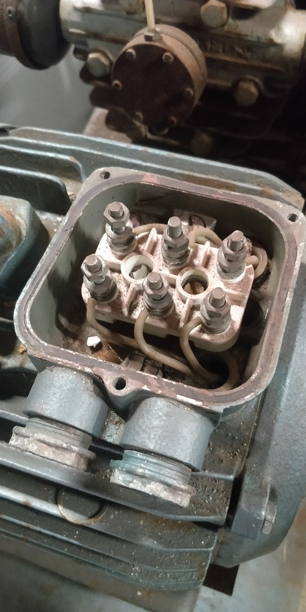

Det kunne se ud som om din kompressor har været tilsluttet en stjerne-trekant starter.
Det første du skal tjekke er hvor mange Amp. din motor skal have, og så hvor store sikringer du har foran din 400 amp. stikkontakt.
Din kompressor har bedst af at starte direkte (trekant). Det gør opstarten hurtigere, men kræver lidt mere startstrøm.

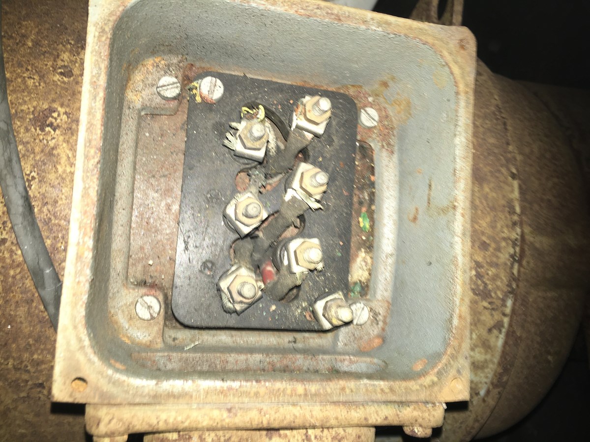

fik du liv i din kompressor . for jeg har nøjagtigt samme problem .

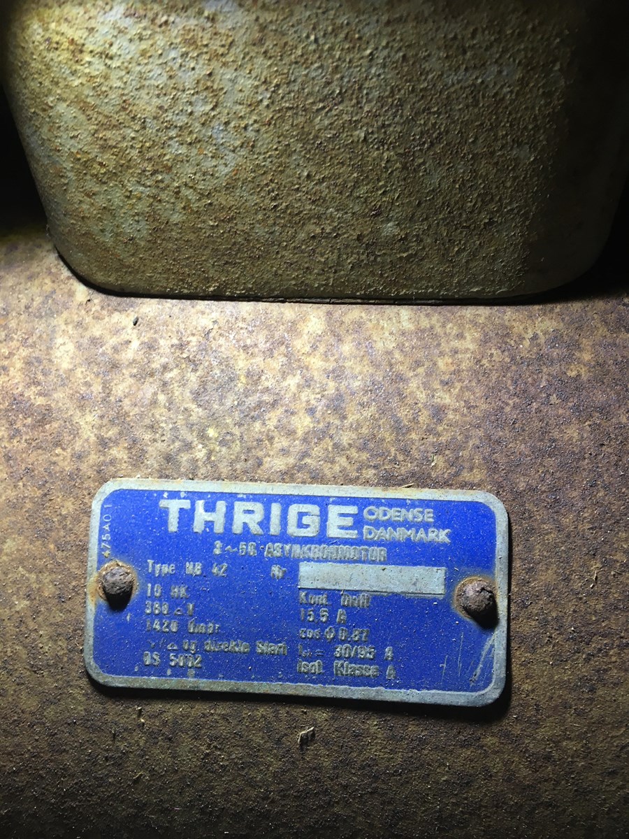

Plerik:
Prøv at komme med billeder. Blandt andet af skilt på motor, så er det nemmere at vejlede korrekt.
tak . kommer lige imorgen .
mvh Poul Erik
