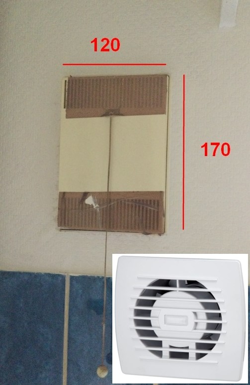

Rund 100mm ventilator i firkantet 120mm x 170mm peter2 10 09-11-2020 12:08 Skal have monteret en rund 100mm elektrisk ventilator i et firkantet 120mm x 170mm ventilations hul .... Findes der et adapter stykke eller indsats ?? 18 svar 1 2 › » Følg tråden Annonce Annonce Annonce

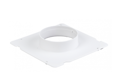

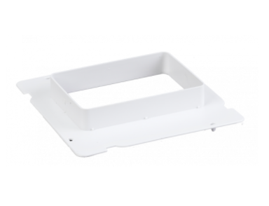

BOFH 3906 8600 10-11-2020 11:02 Man kan også få et to-delt overgangsstykke hvor den ene del er 100x150 som man kan fuge/lime fast og den anden del er 100mm rund./BOFH Giv mig min kop kaffe og et serverrum!
BOFH 3906 8600 11-11-2020 11:16 https://dukaventilation.dk/produkter/ventilationskanaler-overgangsstykker-og-roer/overgangsstykke-type-6ahttps://dukaventilation.dk/produkter/ventilationskanaler-overgangsstykker-og-roer/overgangsstykke-type-10/BOFH Giv mig min kop kaffe og et serverrum!
peter2 Trådstarter 10 11-11-2020 12:59 Hej , det er ikke samling af Flex slanger , men montage af en 100mm Ø elektrisk ventilator i et firkantet ventilations væghul Annonce
peter2 Trådstarter 10 14-11-2020 10:44 Det er montage af en Ø 100mm ventilator , istedet en 120 x 170 ventilations åbning....Adapter plade søges
S. Fabrin 19641 4400 14-11-2020 11:04 Er du sikker på at hullet er 120X170 mm hele vejen igennem. Har du undersøgt det? Det virker ikke som en kurant størrelse kanal. Ellers kan du blive nødt til at få lavet et stykke plast, som du monterer ventilatoren i. fase
peter2 Trådstarter 10 14-11-2020 11:13 Godt være at hullet er mindre , men den udvendige mål på den standard monterede ventilations rist er 120 x170 ...
S. Fabrin 19641 4400 14-11-2020 11:15 Så pil risten ned og se hvor stor hullet er, ellers kommer du ikke videre. fase
peter2 Trådstarter 10 14-11-2020 11:19 Men det kræves at adapter pladen er 120 x 170.... da jeg ønsker at montere en standard Ø 100mm ventilator ... skal hullet i væggen nok være der
