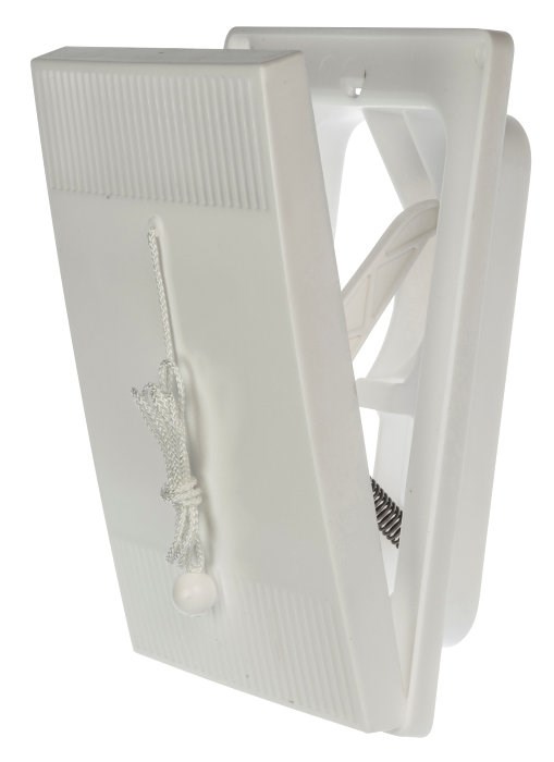

peter2 Trådstarter 10 14-11-2020 11:34 Mange Tak for rådet --- havde faktisk tænkt at lave en plade ... men fortrækker en proff. adapter ,,, ja ,,,, hullet for en klap ventil er næsten som udvendigt .... se billede
S. Fabrin 19641 4400 14-11-2020 11:42 Nu begynder vi at nærme os. Hullet i kanalen er 100X150 mm., som er standardmål. Det er det, du skal lede efter. I dit tilfælde ville jeg hjemsøge mit lokale byggemarked og købe en overgang 100X150 mm til Ø100mm fase

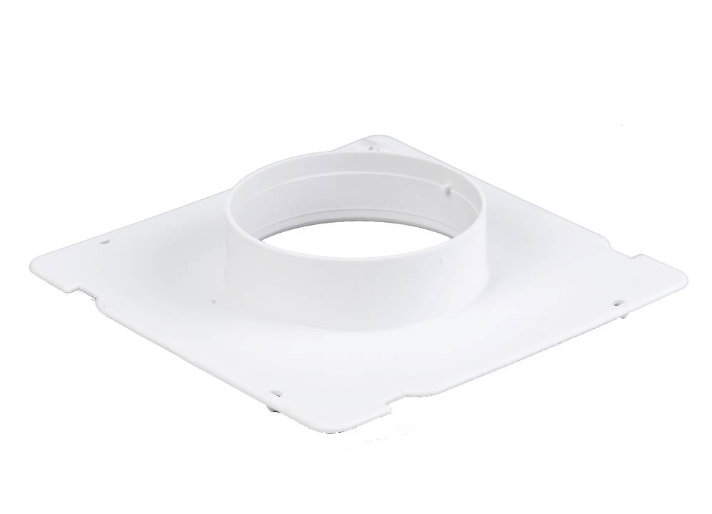

S. Fabrin 19641 4400 14-11-2020 12:11 Brug f.eks denne og vend flangen indad og skru ventilatoren fast i hullet. fase
