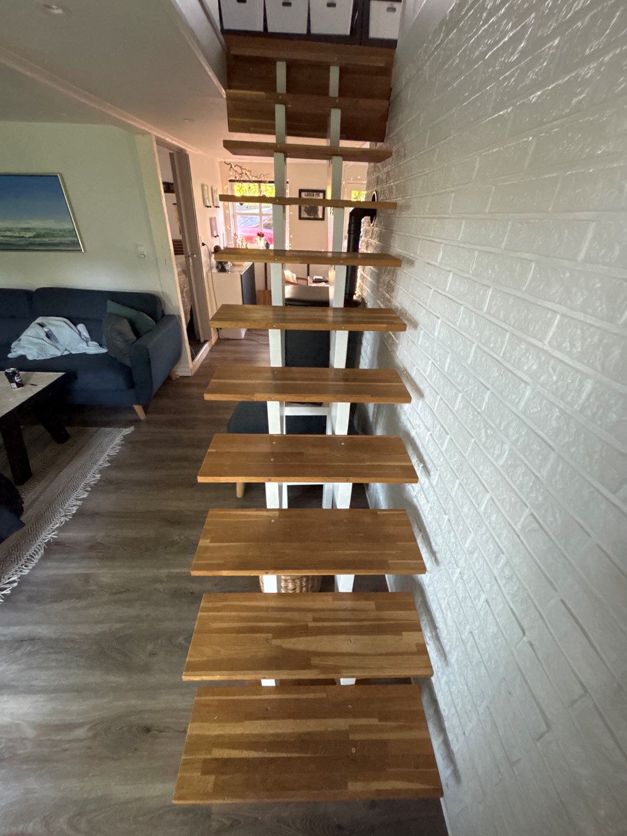

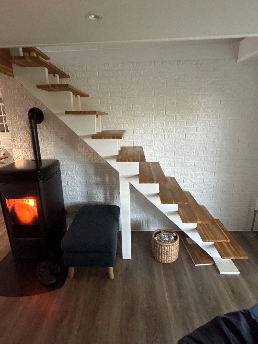

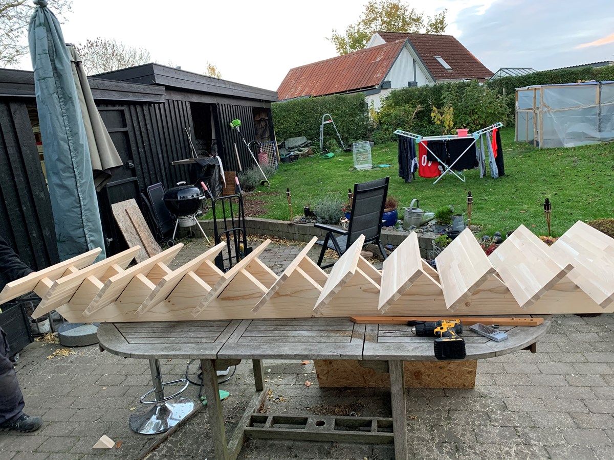

jeg er ved at renovere, og har i den forbindelse lavet en ny trappe, for at få mere luft omkring den. Derfor har vi lavet indhug i vangerne og heri skal trin ligge.
Trin er lavet af en egetræs bordplade der er savet ud på langs i de mål vi ønskede

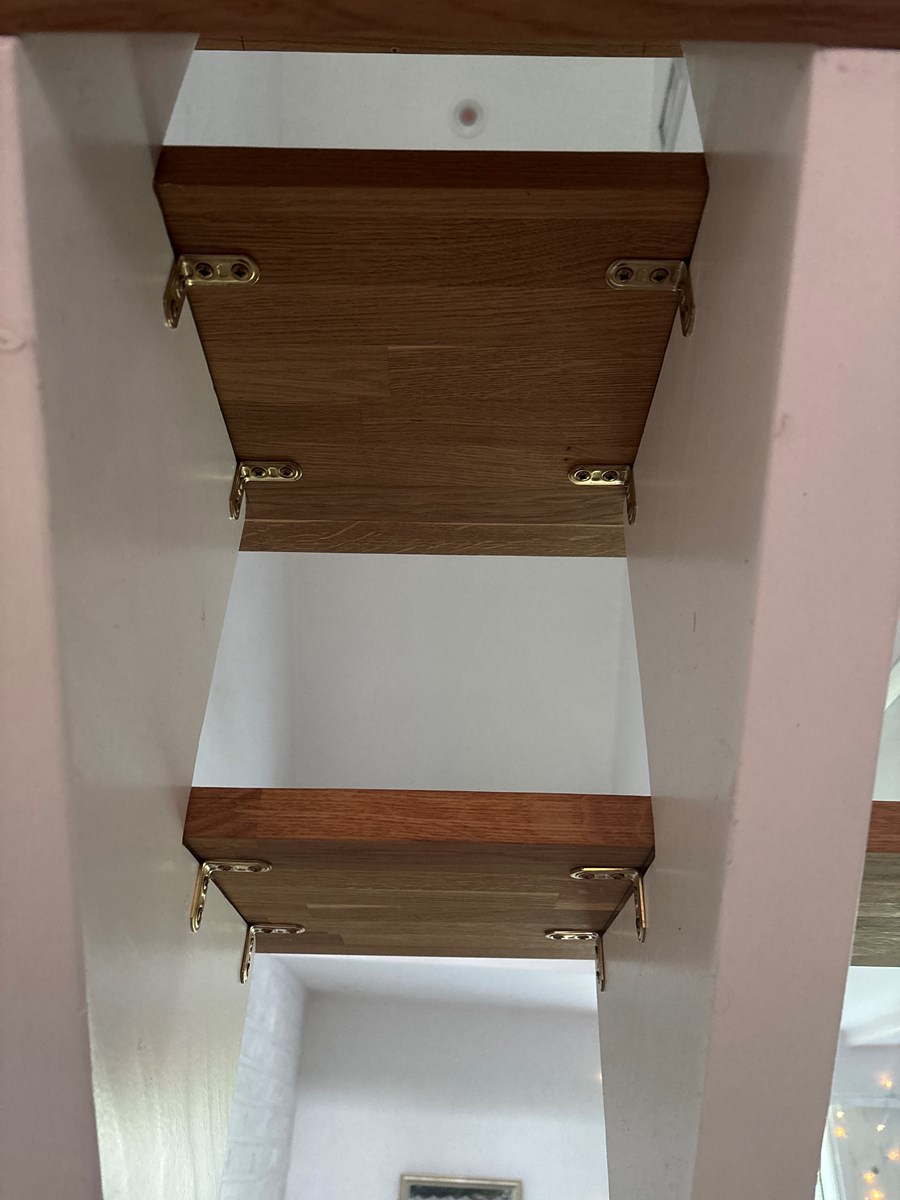

Mit egentlige spørgsmål er, skal den del af trin der stikker ud over indhugget(hænger “frit”) have en skrue for at sikre de ikke knækker af?
Billedet herunder er sådan den kommer til at se ud, dog er den ikke skruet sammen her, bare lagt frem til syn
