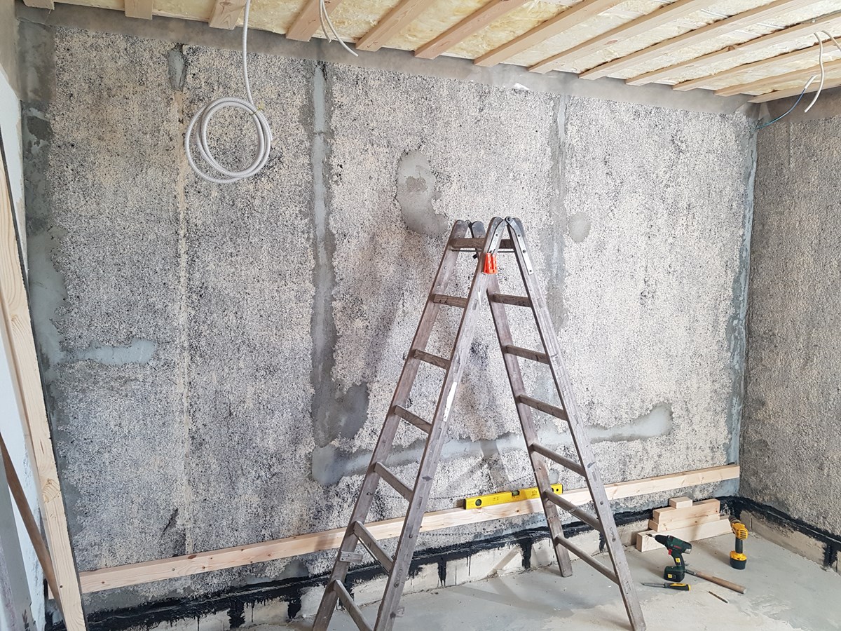

Lige et eksempel på hvordan de der ud
Tak for billedet, måske jeg kommer til at blotlægge mine en dag til sammenligning. :-)

Hvad med indfræsning af installationskabler?
Er selv gevaldigt i tvivl om jeg tør fræse en rille på tværs ud fra dit billede kan jeg heller ikke se om nogen har turde der?
 Der har været fræst en rille tidligere, men de har jeg fyldt ud igen på billedet. De steder jeg har fræst, har det ikke været noget problem, så det ville jeg ikke være nervøs for, når væggen er 25cm tyk.
