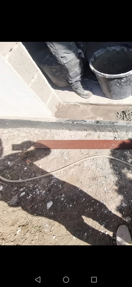

 Nej, jeg har kun observeret fast og hårdt materiale. Det kan du også se på vedhæftet billede.
