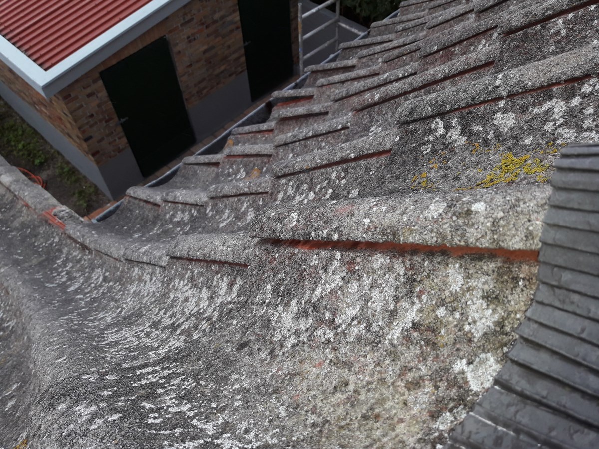

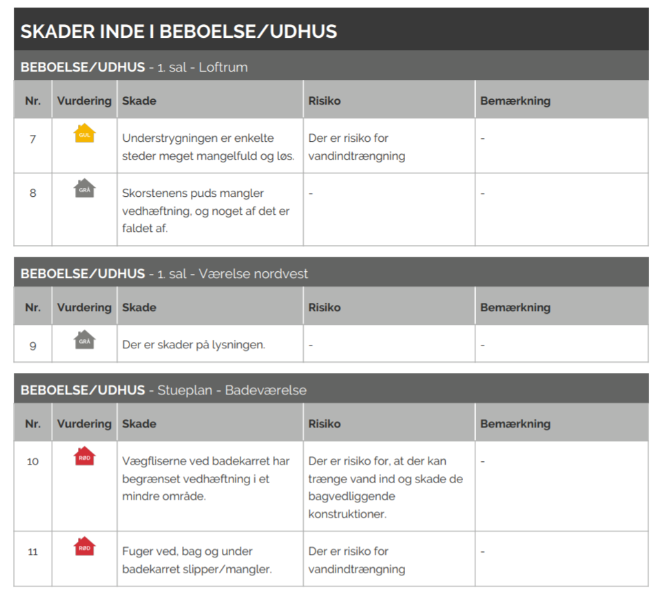

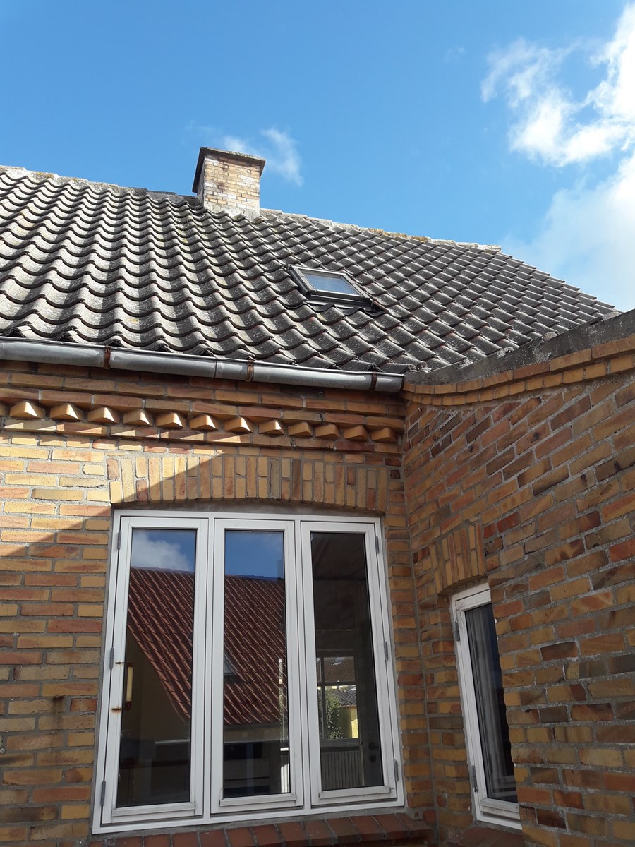

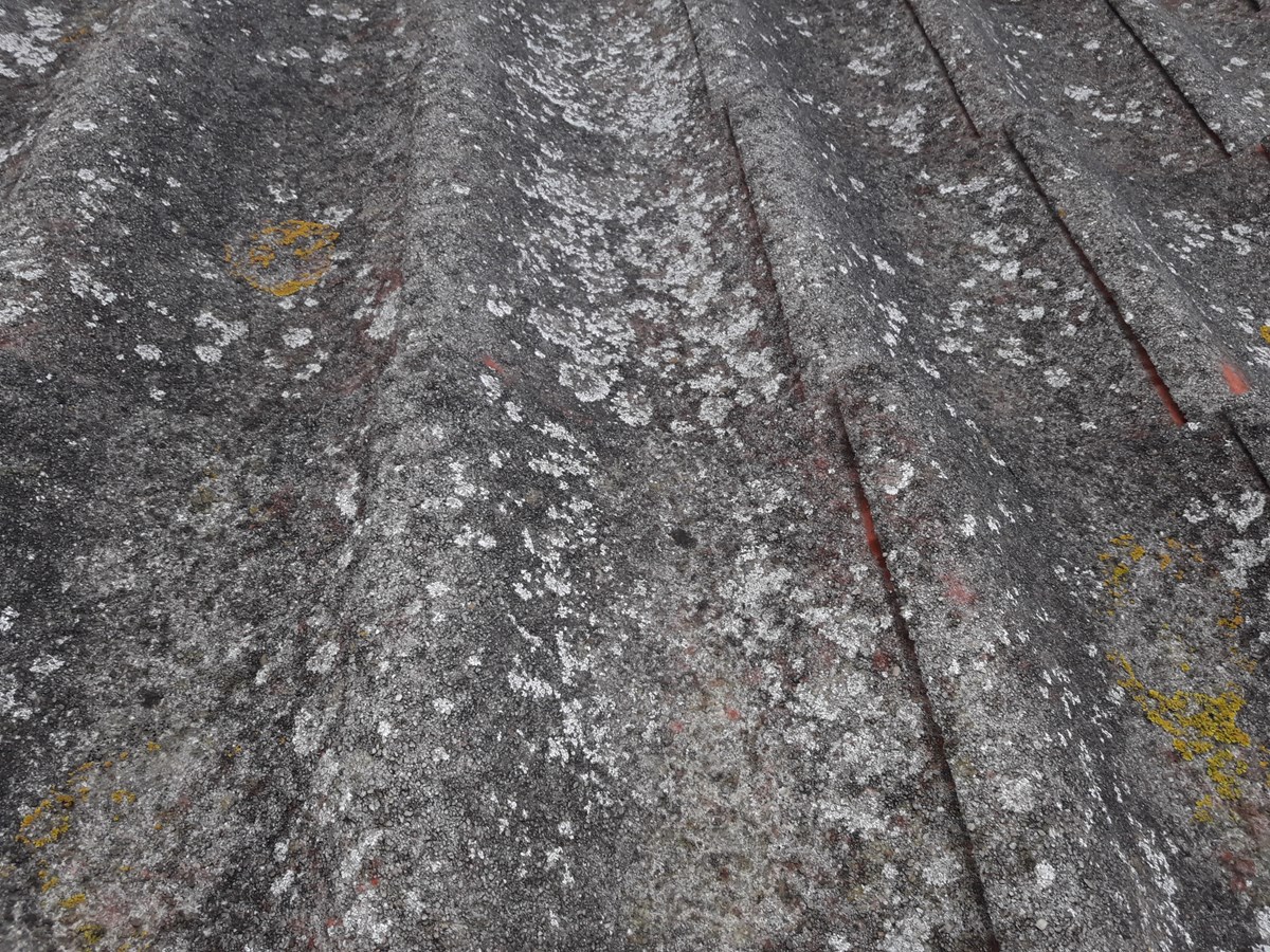

Jeg vil købe et hus og prisen er OK, men så kommer tilstands rapporten og siger taget skal skiftes i 2022, sælger mener at taget kan holde længere - Jeg kommer ikke ind til spærrene, men her er foto af deet. Hvordan afgør man hvad der er op og ned i dette her. Tilstands rapporten gå bare ud fra at tag skal skiftes når det er fra 1942. Hvordan tester man dette her? Prisforslaget fra sælger har afsæt i at taget ikke skal skiftes de næste 10 år - mens tilstandsrapporten jo siger noget andet

Understrygningen kan ikke rigtig ses helt, da der er gipsvægge.

Tror bare du skal tage det helt roligt. Vil tro det tag kan holde rigtig mange år endnu.
Enig, og med så god en hældning er sliddet minimalt.

Der, hvor problemerne kan opstå pludseligt, er rygningen, som nok ligger i cement og inddækningen ved skorsten. Men hold godt øje med flækkede sten.
Jeg kan huske mine forældres gamle hus. De byggede nyt hus i 1965, fordi min far hellere ville bygge nyt, i stedet for at vedligeholde noget gammelt. Han ville udskifte cementtagstenene, hvad der så ikke skete. De samme tagsten ligger der endnu.
