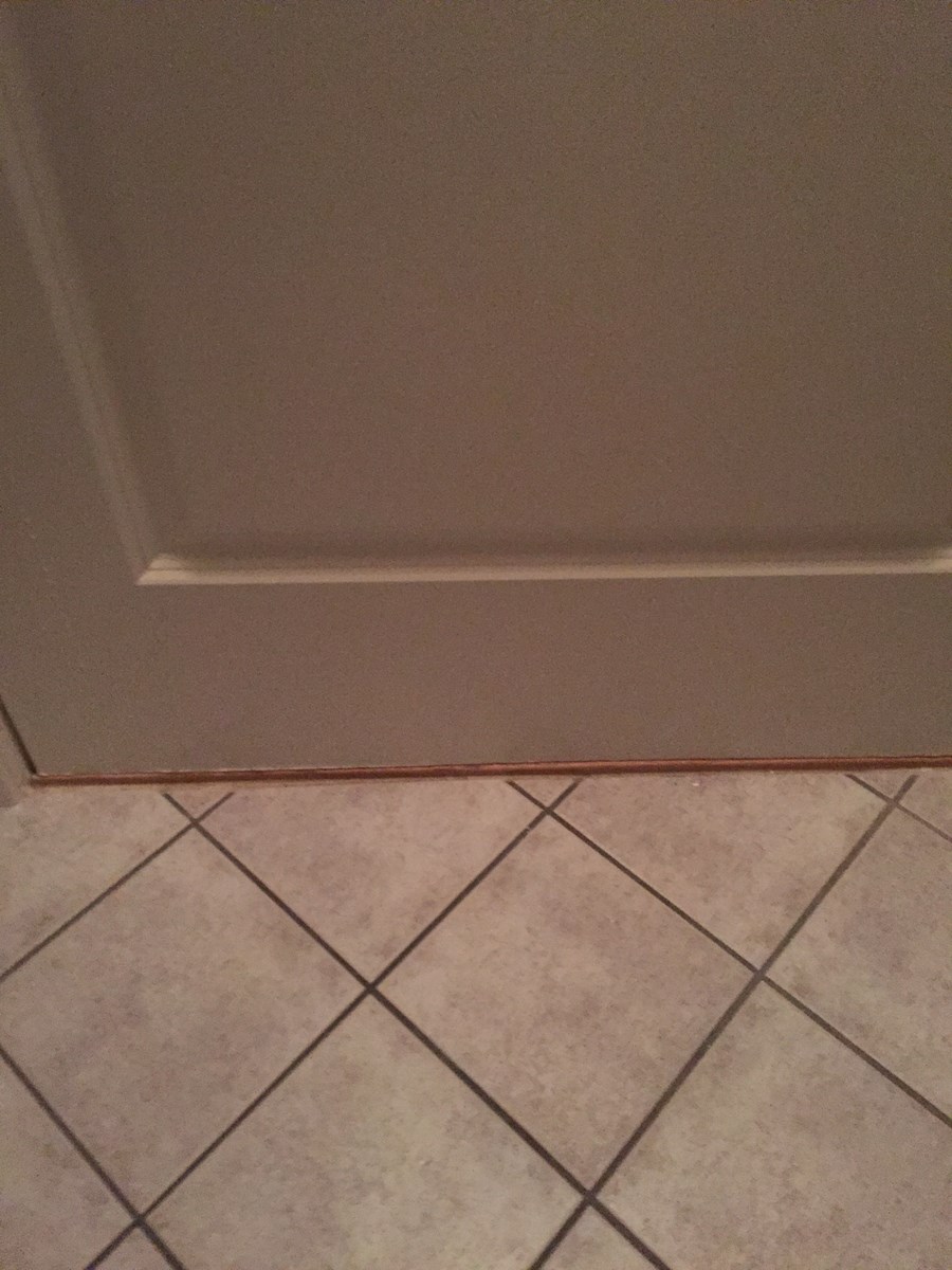

Fabrin jeg forstå intet rigtigt hvad du mener under døren😊
Med under døren mener jeg, kan der komme luft ind og ud under døren, når den er lukket. Det vil sige er der en sprække som luften kan komme ind og ud af , når døren er lukket.

Meget lidt...
Hvis jeg åbner op for dem kommer der meget tryk på afløb når jeg fjerner green drain vandlås
