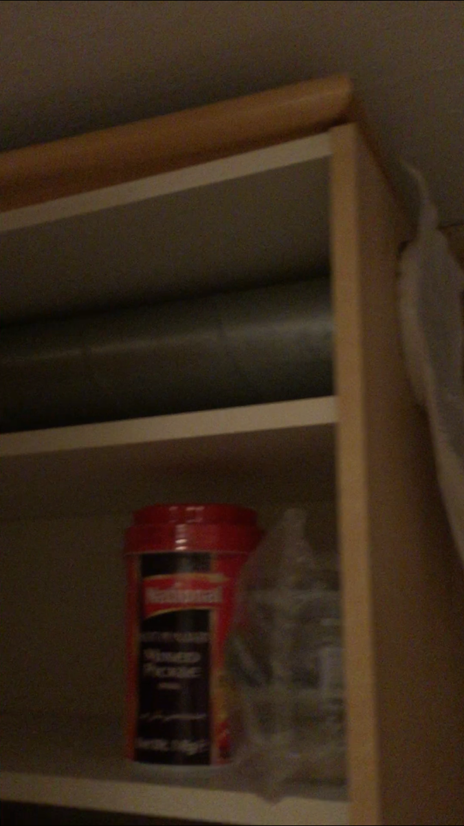

Hvis jeg stå og kigger på udsugning foran mig som er på venstre side af emhætte væk sidder i et skab : ikke en væg”
Vendte for skabet er der væg som den deler badeværelse

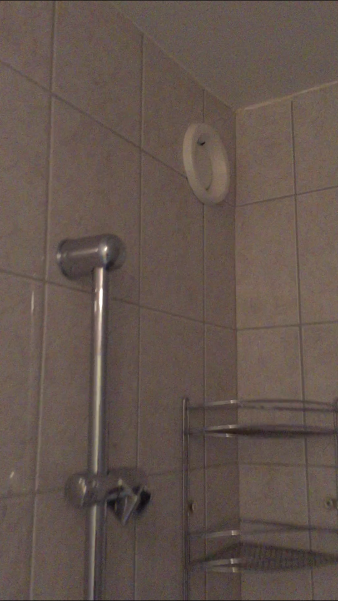

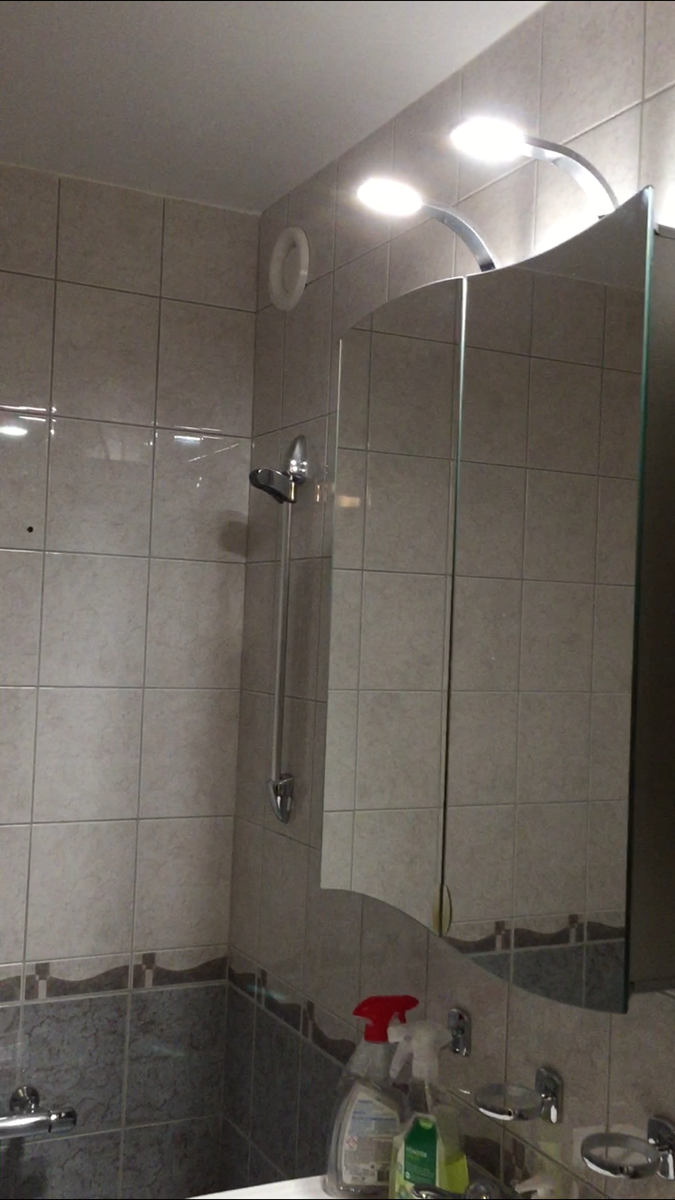

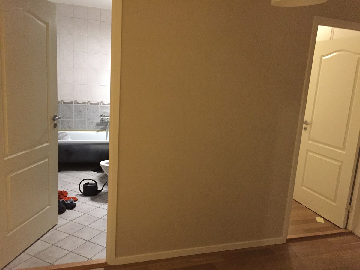

Skal opgaven ikke deles sug i køkken og sug i badeværelse. Er der en udsugningskanal i badeværelset? Dit problem synes at være, at der ikke er lufttilførsel nok til badeværelset. Er der en åbning under døren til badeværelset, og er den dør mellem badeværelse og køkken.
Kan du ikke tage et billede af situationen. Jeg har svært ved at forestille mig at suget i køkkenet ændrer på suget i badeværelset. Du har heller ikke svaret på, om der er lufttilgang til badeværelset fra omliggende rum. Er der en revne under døren til badeværelset?

Hvad sker der, hvis du åbner lidt for den ventilation/udsugning, der vist på billedet? Er der en lutfspalte under døren til badeværelset, når den er lukket?
