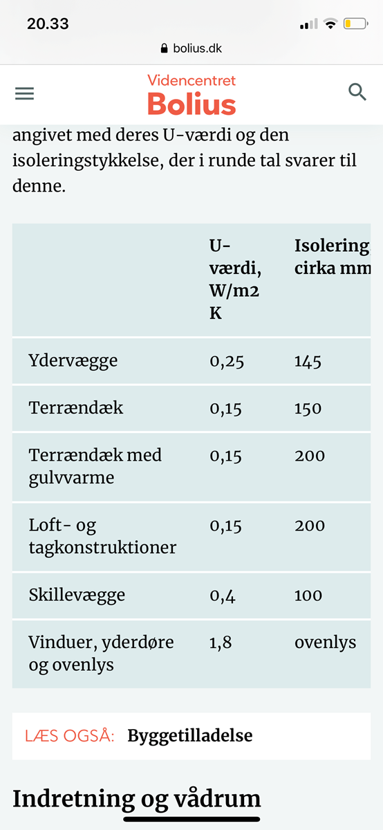

Jeg har faktisk bare gået ud fra nedenstående billede fra Bolius og så bygget huset inden jeg søgte om tilladelse hvilket jeg godt kan se kan blive et problem🙄

145 mm isolering er da ikke 200 mm som vist på det billede du har sat ind?
Indsat billede kommer an på opbygning og hvilken slags isolering man anvender, vinduesarealet skal herudover være mindre en 30 % af det opvarmet etageareal ellers skal der udføres en varmetabsramme som bestemmer hvor meget isolering du skal have i dine konstruktioner.

til sommerhuse skal gulvet have en U værdi på 0,15 og det svarer ca til 175mm isolering. du kan jo se om du kan hæve gulvets højde med 45mm og smide et ekstra lag på i 45mm tykkelse.. så er du oppe på minimum.. hvor meget isolering har du i vægge + loft?
