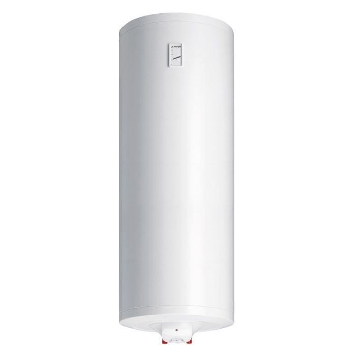

Jeg har sådan en 150l fra Gorenje, havde den nede for at skifte anode, men kom til at ligge den på den side termometer er, så efter jeg hængte den op igen, så dråber det meget lidt fra bunden af termometer. hvad er den bedste måde at lave det på? kan man tage termometer af og tætne det med silicone eller noget andet? eller skal jeg putte silicone på i bunden af termometer, er meget lidt det dråber, men stadig lidt irriterende.

Måske du er heldig, så det stopper af sig selv. Ellers redder silicone ikke noget, hvis det bare smøres på. Det skal holde til åbningstrykket på din sikkerhedsventil 6- eller 10 bar.
Hvis du ikke har brug for termometret, så prop hullet af ind til varmtvandsbeholderen.

 ja det er nok ikke så meget vand, da det sidder i toppen. men er det lige til at tage af? er jo ren plastic. hvad med proppen? hvad skal jeg bruge til hullet?
Ja da skal have fat i den rigtige størrelse prop. Det er sikkert 1/8", 1/4" eller 3/8". Proppen må ikke være i "sort" jern. Prøv om du kan komme til at måle på yderdiameter i den "studs" der går ind i varmtvandsbeholderen. Måske du kan læse noget ud af reservedelslisten til varmtvandsbeholderen.

 ja den skal helst være messing ik? jeg skriver lige til Gorenje hvilken størelse den er.
engang havde jeg et hul i et rør i kælder og brugte noget epoxy som bliver sindssygt hårdt efter 5min, kunne man bruge det her?? rundt om studsen?
Ikke epoxy, lim, silicone eller andet af det man kalder fusk.
Husk at der er vandværkstryk på og skringer sådan en epoxy prop ud så er F.... løs i Laksegade som man siger. Der skal enten en ny termometer i eller en prop. Og det skal tætnes i gevind med pak garn og salve.

 kan det tænkes man kan skrue termometer ud og nyt pakgarn og salve?
Ja, hvis det er der det er utæt.
