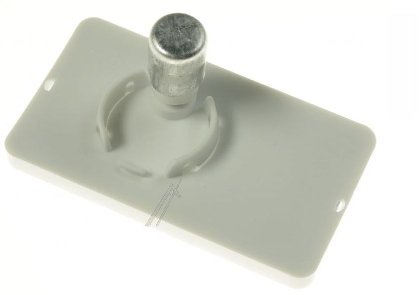

Nu har jeg via mail fået fat i Gorenje teknisk support ang mit analoge termometer, har vedlagt et billed, det er bagsiden af termometer, han mener det er 25mm, men det der undre mig, er han siger det skal bare tages ud eller skrues ud og så kan man tætne det, men der er et enormt pres inden i sådan en beholder, så lyder det ikke lidt underligt, at det bare kan tages ud??
Den sidder nok i en dyklomme .
nå ja gør den nok, så er der vel ikke stort tryk på? men som sagt tidligere jeg kunne bare sætte en prop i men lidt svært når beholder ikke har gevind i det hul
det er holdt op med at dryppe, termometer er ca fyldt op med 1cm vand, men er 10cm højt så troede faktisk det vill blive fyldt helt op, er det fordi det sidder i en dyklomme?
Det tyder ikke på dyklomme, så kan der ikke komme vand ud. En dyklomme er et "rør" hvor føleren til f.eks. et termometer kan placeres uden direkte vandkontakt.
