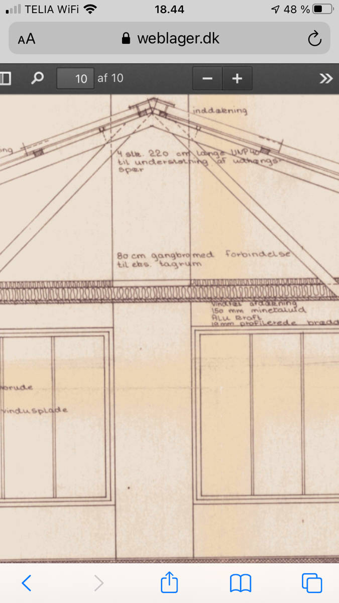

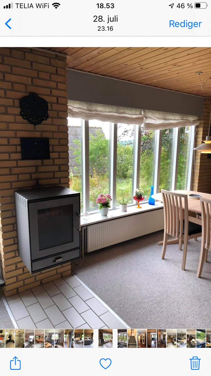

Er der noget konstruktionsmæssigt farligt ved at begynde at nedtage denne skalmurede skorsten?  Se gerne bilag
Jeg beholder den udvendige facadedel op til kippet. Piben bliver nedtaget og taget lukket.
Indvendig del bliver nedtaget og nogle af stenene genbruges til at mure op således at det flugter med murvæggene  på hver side at vinduespartierne.
Ubesluttet hvad der skal ske med resten af skorstenen der er på loftet.
Du kan godt tage den indvendige halvdel ned så du kun har ydermuren tilbage. Så kan du mure sten op indvendig så det på den måde bliver til normal hulmur. Husk enkelte murbindere, isolering samt korrekt tagpap forneden.
Når du tager piben ned til under taget og bunden væk, så er der ikke meget tilbage så du skal dog tage det ned oppe i loftrummet på samme måde. Ellers vil det hænge som et fremspring der kan tabe enkelte sten.
Det er ikke nødvendigt at mure dobbelt oppe på loftet.

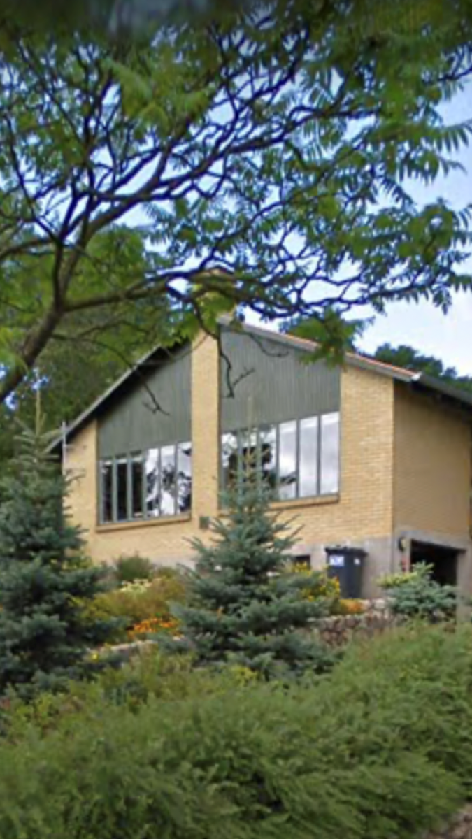

 Det beskrevne lyder som en god plan.
Det kan være et problem at genbruge sten hvis der ikke er isokern i skorsten. Altså hvis stenene har været udsat direkte for sod påvirkning. Så kan de lugte af sod i mange år.
Er i sikker på der ikke skal monteres en stålsøjle i væggen inden den lukkes, hvis skorstenen fjernes? Det nået af et vindtryk der kommer på gavlen.
Det kommer helt an på hvor bred gavlen er og om der er andre stabiliserende vægge som støder op mod gavlen.

Gavlen er 9 meter bred og "skorstensstykket" i midten er 71 cm bred. Hvad tænkte du?
