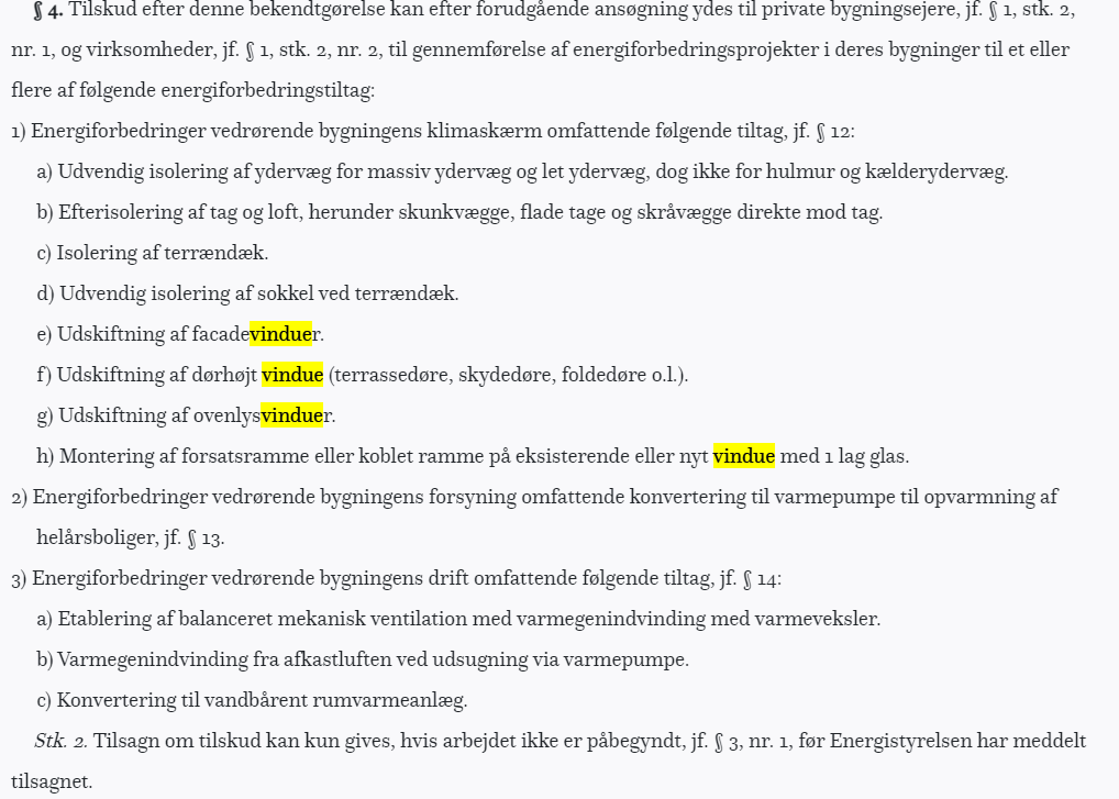

Ja, vinduer, terrassedøre, facadedøre, skydedøre mm.,med min. 70% vinduesareal kan man søge tilskud til.

 Tilskuddet baserer sig på det antal m2 gamle vinduer, du skaffer dig af med. Om du murer hullet til eller udvider til vindue af dobbelt størrelse, tror jeg er underordnet.
Og bemærk gerne at huset skal have et energimærke lavet efter 1. oktober 2012. Har det ikke det, skal det laves først.

Jeg har læst den nuværende bekendtgørelse, og udkast til den nye:
Der gives tilskud til udskiftning af eksisterende vinduer (og terrassedøre) - og mellem linjerne står der så, at der ikke gives tilskud til etablering af nye vinduer..
