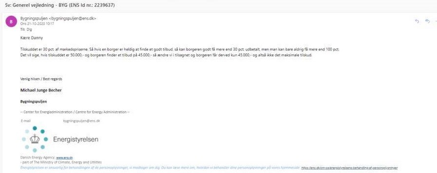

Som jeg har forstået det, så er tilskuddet fast baseret på boligstørrelse. De 30% er en tilnærmelse. Hvis du indhenter et hammergodt tilbud og tilskuddet dækker 50%, ja så dækker det 50%. Det reguleres ikke medmindre tilskuddet overstiger udgiften, hvilket i princippet betyder man kan få dækket 100% af udgiften. Den info har jeg fra et Facebookopslag, hvor en anden havde indsat et billede med svar fra Energistyrelsen, se billede:
