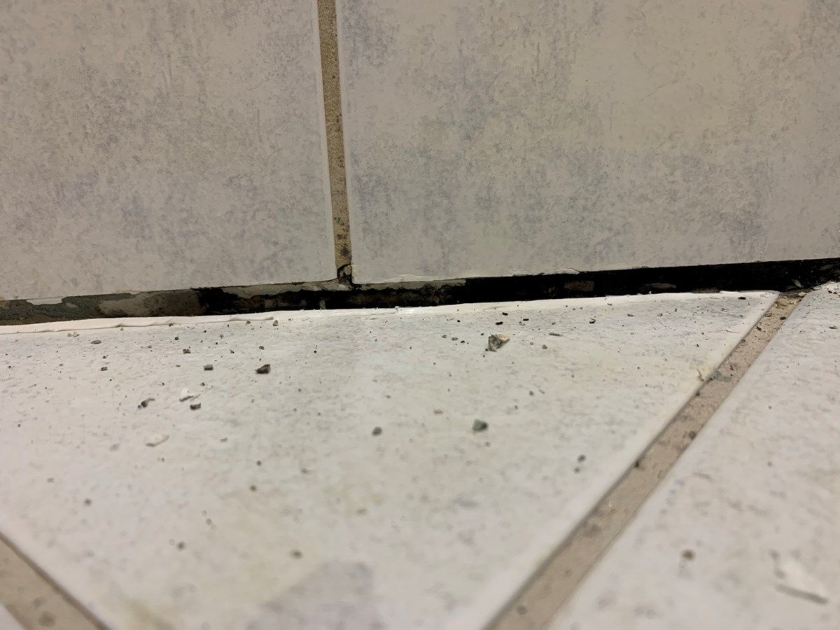

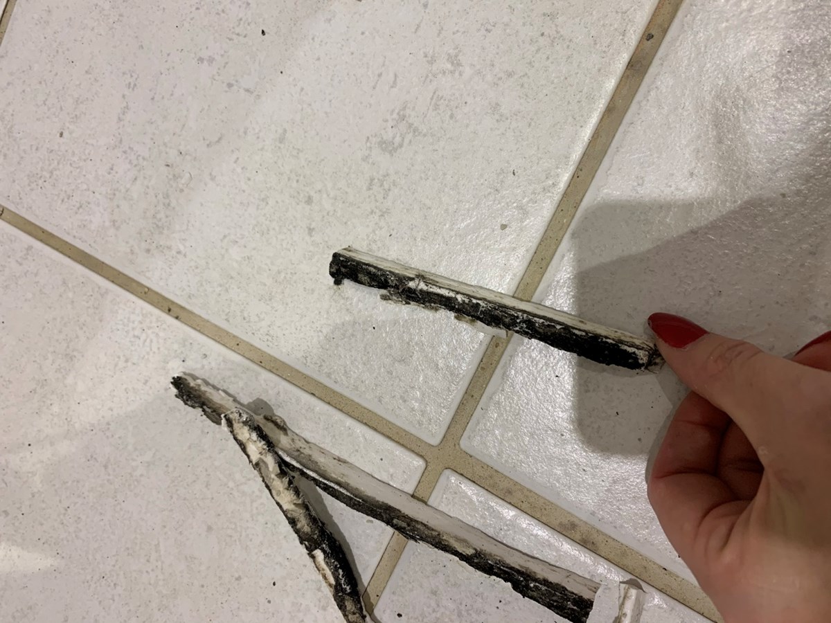

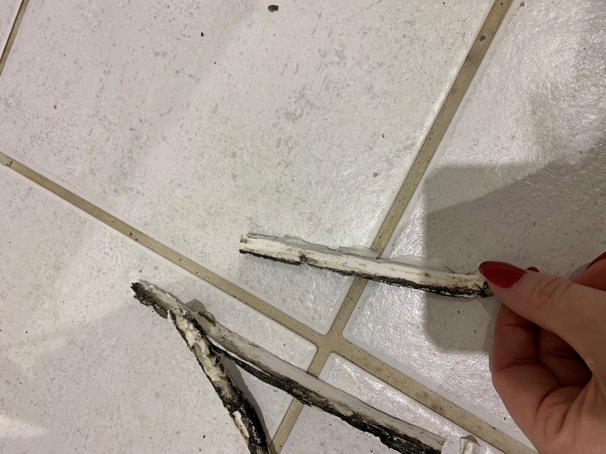

Skimmel bag fuger?
HejMine gummifuger i min bruseniche, har siddet løst og nu har jeg fjernet dem, for at skifte dem.Inde bag fugerne og på bagsiden af dem, er der helt sort
Kan jeg selv få det væk? Eller hvad gør jeg?
Min plan er at skifte dem og så lægge microcement udenpå fliserne - men jeg bliver bange for, om det er farligt, hvis skimmelsvampen, ikke kommer helt væk og ligger inde bag ved og bliver værre og værre
Nogen der har erfaring og gode råd?
Mange hilsner AK

Gode Aften AKKryger
du kan fjerne Skimmelsvampen i en vis omfang.
Med "ProtoxSkimmel, Klorin og Rodalon.
hvordan jeg ville gøre det.
Er at fjerne rasten af fugen. fra hjørne til hjørne da det ikke er let at fuge pænt oven på gamle fuge eller i miden af en gamle fuge.
Skær det væk med en hoppy kniv men lade være med at skære fordyb. så du ikke laver skader på din Gummihud bage ved.
Efter du har fjerne fugen tag en grydesvamp med den grove side og skrub godt imod flise kanten for at hive de sidste raster af fuge af.
gør det hele rent i med en af de 3 produkter. med en opvaske børste for at komme ind i revnen. bare skrub godt i bund.
Ufortyndet klorin er ret effektivt mod skimmel men.
ville nok selv bruge Protexskimmel.
så skal du lade det hele tørre helt eller brug føntørrer så der ikke er gemt fugt inde bage ved
Inden du ligger en ny fuge vådrumssilikone
Exempelvis Dana 512 eller 522
hvis ikke selv du mener at du kan ligge en pæn fuge og tæt fuge.
så prøv at ring til en TømrerMester eller en fugemand.
Nogle Tømrermester kunne godt finde på at gøre sådan en lille opgave uden beregning.
da vi snakker 10min hvis du har gjort forarbejdet.
Du skal ikke være bange for at have lidt skimmelsvampen
når du får stoppe grobunden for skimmelsvampen vil den ikke gro mere.
da det kræver Varme og fugt. for at svampen kan gro.
Du fjerne jo fugten så den kan ikke gro
skimmelsvamp kan komme næsten alle steder, hvis de rette forhold er til det.
før der er skadeligt skal du være udsat for meget over længer tid. for det påvirker dit helbred
Hilsen Mads Christensen

Hej det sorte kunne nemt være vådrumssikring.
johnm skrev den 20-10-2020 08:22:10
 Ja, det er ikke skimmel..
Fugen har været skiftet før - og der var den ikke sort. Så har svært med at tro, at det ikke er skimmel? 😊

ok - så ikke, at det var oppefra, det var sort.. Så er det nok ikke vådrumsfuge, der er brugt.. og der er ikke renset af inden fugning.. Hvis du ikke selv vil lave det, så få en fugemontør ud for at lave det - de ved hvordan det skal afrenses, og giver garanti
