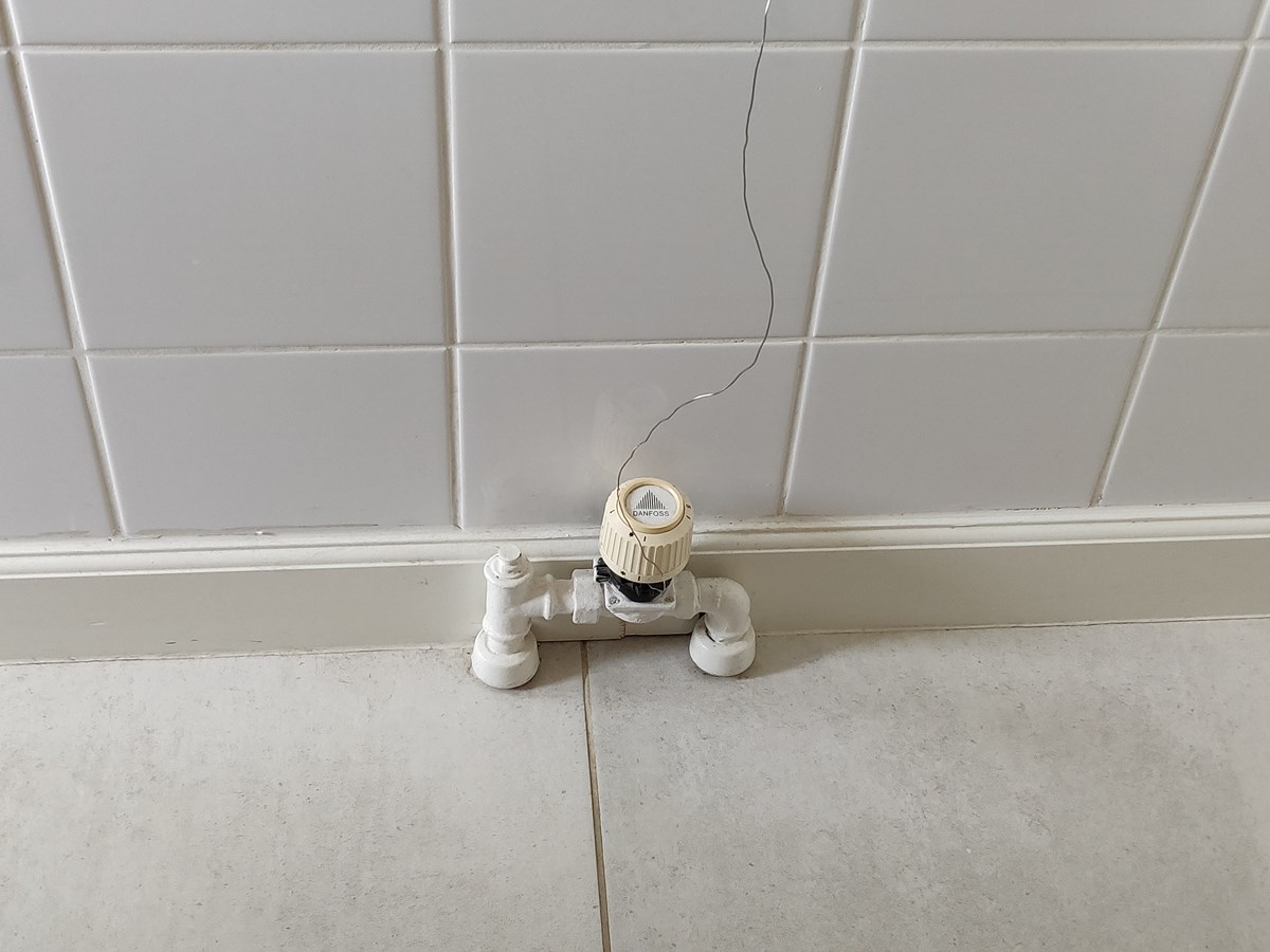

Har disse to fætre til gulvvarmen i køkkenet. Vil gerne skifte termostat ud. Derudover har jeg et andet termostat der ligger skjult i væggen bag en klappe som skal skiftes ud.
Jeg vil gerne have noget der har følere så de kan måle temperaturen fra et specifikt punkt. Specielt er nødvendig for den der ligger bag en klappe.
2 spørgsmål:
- Kan i anbefale et produkt der er god, trådløs samt med føler?
- Kan det passe fra billederne at termostaterne sidder på returløb? Skal man købe specifikke termostater der understøtter det? Den bag klappen er på fremløb ved jeg.
Tak på forhånd.

hvordan konkluderer jeg med sikkerhed?
Returen skal være koldere end fremløbet. Kan du ikke komme til at føle på frem og retur?
Jeg kan kun se denne. Er noget af det frem det andet retur?
Ud fra dit billede er ikke muligt at afgøre, om det er frem- eller retur.
