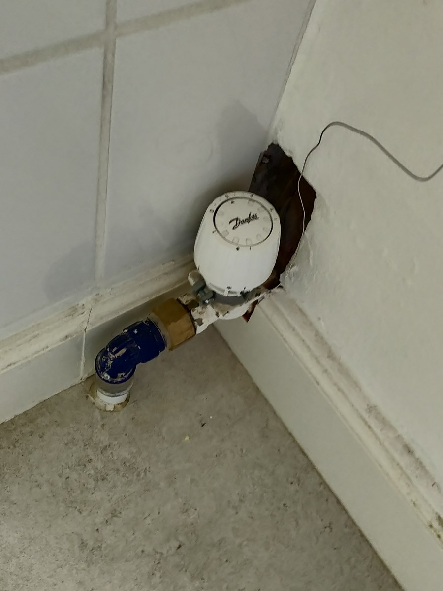

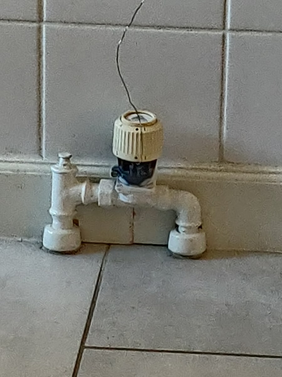

Har disse to fætre til gulvvarmen i køkkenet. Vil gerne skifte termostat ud. Derudover har jeg et andet termostat der ligger skjult i væggen bag en klappe som skal skiftes ud.
Jeg vil gerne have noget der har følere så de kan måle temperaturen fra et specifikt punkt. Specielt er nødvendig for den der ligger bag en klappe.

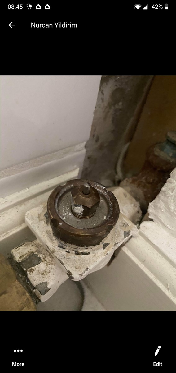

Nååå glemte fuldstændig billederne. Her er de.

Begge termomstater ser ud til at være med kapilarrør, og er derfor beregnede til at sidde på fremløbet. Når der bruges termostatventiler med kapilærrør, er det fordi man ønsker at måle temperaturen et andet sted end, hvor termostaten sidder.

Jeg kan ikke se det helt tydeligt, men det ser ud som om termostaterne går til 6.
Så vidt jeg husker plejer returtermostaterne, fra danfoss, at gå til 9.
Jeg ved dog ikke om det er en 100% sikker metode🙂

du burde kunne finde ud af det ved at skrue helt op for termostaten hvis røret den sidder på, hurtigt bliver meget varm så sidder den på fremløbet, hvis den derimod ikke bliver så varm så sidder den sikkert på returløbet, hvilket er det mest normale, da man så undgår at gulvet bliver meget varmt.... og som du selv er inde på kunne det jo tænkes at tidligere ejer har sat en forkert termostat på... altså en fremløbstermostat hvor det burde have være en returtermostat, en returtermostat måler på vandtemp i rørene og lukke kun vand igennem når det er tilpas afkøklet f.eks ned til 25 grader eller lign. så dvs en meget lille gennemstrømning. hvorved at vandet i rørene bliver godt udnyttet.

Tak for svar. Jeg har lige testet og sammenligned radiatoren i stuen og gulvvarmen. I stuen bliver metallet varm straks men i køkkenet (gulvvarmen) sker der intet med rørenes varme.
Kan det nu konkludere at det er returløb? Så skal jeg skifte termostater?
Skal ventilerne også skiftes som ser således ud:

Hvis din konklusion er rigtig, så tyder det på at køkkenet er styret af en termostat beregnet til fremløb. Det betyder, at både ventil og termost sakal skiftes. De to ting hører sammen.
