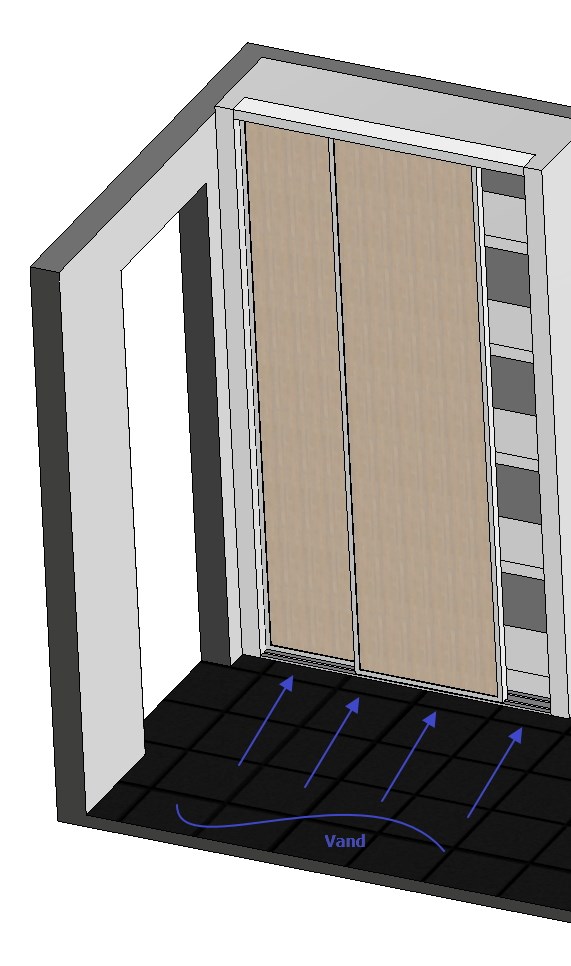

Vi skal til at renovere badeværelse og i den forbindelse vil jeg udskifte et gammelt dobbelt skab med alm låger, med et skab bygget af gasbeton og med dobbelt skydedøre.
Jeg var ude i min lokale HTH - GO butik for at se skydedørene i virkeligheden, da den rare sælger så min tegning var han overbevist om at det var en K3 i tilstandsrapporten, hvis jeg brugte denne løsning.
Jeg sagde at jeg havde tænkt mig at lime bundstykket til skydedøren fast til underlaget (ikke skrue) og give den en klar sanitets silikone langs fronten så der ikke kunne trænge vand ind under bundstykket.

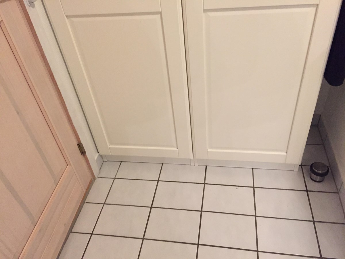

På billedet jeg har taget fra badeværelset som det ser ud nu. vil der uden problemer kunne komme vand ind under soklen på skabet men skabet har jo heller ikke skruet i gulvet.
Udløser min løsning med Skydedøre en K3 i tilstandsrapporten og er jeg derfor nød til at lave en barriere før evt vand når budstykket til skydedørene

I det gamle tilstands rapport system angiver en K3 at der er fare for alvorlig skade i andre bygnings dele.
Det kan der ikke være tale om her. Skabet står jo ikke hvor der er vandsprøjt så vidt jeg kan se, hvis din skinne og silicone tætning er højere end dørtrin, så vil eventuel stigende vand ( ved fejl i afløb) løbe ud af døren inden skade i skabet. Så jeg mener ikke det kan udløse noget som helst.

Dit skab står ikke i en vådromzone er er 30 eller 40 cd rundt om vask, bruser og så vider.
så det "må ikke have" nogle betydning for en tilstands reporter.
Men jo måske med tiden vil dit skab måske suge lidt fugt til sig men ikke være an andre badeværlse møbler gør.

Skabet står på gulvet som betegnes som en vådzone, dog har det ingen betydning i en tilstandsrapport.

Tak for de gode og uddybende svar her inde. Ingen alarmer i den fremgangsmåde jeg har valgt med at lime skinnen fast.
