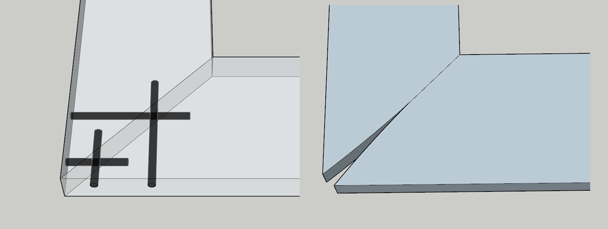

Et godt råd: De steder plankerne er stødt helt sammen i smig, vil jeg anbefale du fræser så du får en passende frigang og nådler når træet kaster sig under de vekslende fugtpåvirkninger.
Rantzau skrev den 14-10-2020 08:03:18Et lækkert og gennemført projekt.
 Takker for komplimentet.
Træ udvider sig ganske rigtigt. men ikke  langs med årne i træet.af nogle betydning
Men jeg skal efter det på et tidspungs næste år da mine snit ikke er fixset godt nok.
hade ellers givet alle sværsnit samlinger
4 skruger
2stk 5,0/50mm
2stk 5,0/120mm
Men aligevel kommer der udbugning som vist på tegning
så nu gaber næste alle samliger ca 2-3 mm
så jeg er lavet nogle små test samlinger som får lov til at ligge ude hele vintern
hvor jeg har fikseret dem på forskellig måder. i håb om hvordan jeg får den bæste smling
der ligger jo enorme krafter i træ når det begynder at udvide sig.
Jeg kan sige så meget at PU lim eller D3 lim. med en fræst Rille på 6x20mm i til en gemengåne kiks ikke kan holde krafterne til bage i træet

Når jeg anbefaler nådling er det i erkendelse af, at træ kaster sig uanset alle anstrengelser, og alverdens skruer og lim kan ikke forhindre dette.
Fugematerialer til skibsdæk kan give sig op til 25%, så dette er nok vejen frem.
Rantzau skrev den 16-10-2020 01:47:24
 Det kan godt være at den ender med nådling.
de enorme krafter i træ kan sku være svære at holde til bage.
især når det er uden dørs men..
førhen når jeg har haft lavet en terrasse. så har man jo bare lavet en. uden ved en kunde.
og så kørt igen.
Har aldrig tænkt over det. så gjorde bage som man altid har gjort.
Men nu er det jo hjemme hos en selv. så der bliver nok brugt en time eller 10 mere
for at få det til at se skarpt ud.
