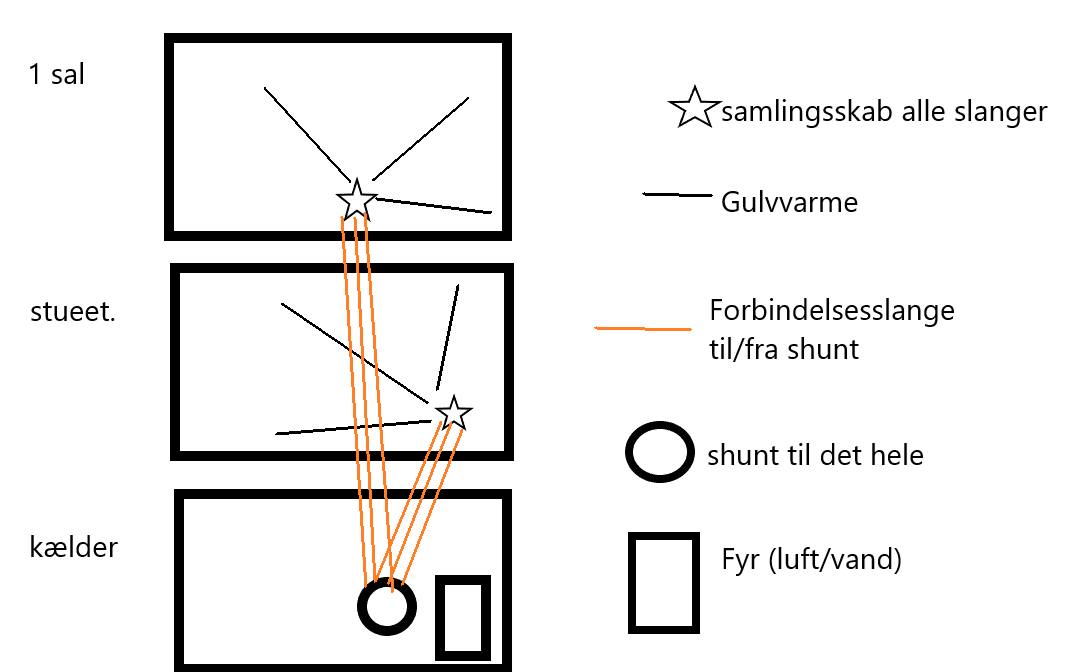

Jeg er i gang med at lægge gulvvarme og alle pexrør ender nu i et hjørne på hver etage, hvor jeg havde tænkt mig at opstille en shunt på hver etage.
Men nu er jeg kommet i tvivl. Var det ikke bedre bare at sætte en udlufter på hvert eneste pexrør, som ligger lidt højere end gulvet - og så forbinde hvert eneste rør særskilt ned til kælderen, hvor der står en shunt til hele huset. Dels er det billigere, fordi man kun skal købe en shunt, og dels undgår man usikkerheden omkring, hvorvidt pumpen står og knurrer. Jeg har tidligere været irriteret på knurrende pumper, så ligefrem at have dem i stuen huer mig ikke.
Kan man bare købe en udluftningsventil til hvert pexrør - og skal den så sidde på tilgangsrøret eller afløbsrøret i systemet (eller begge?). Og hvilket fabrikat skal man købe?

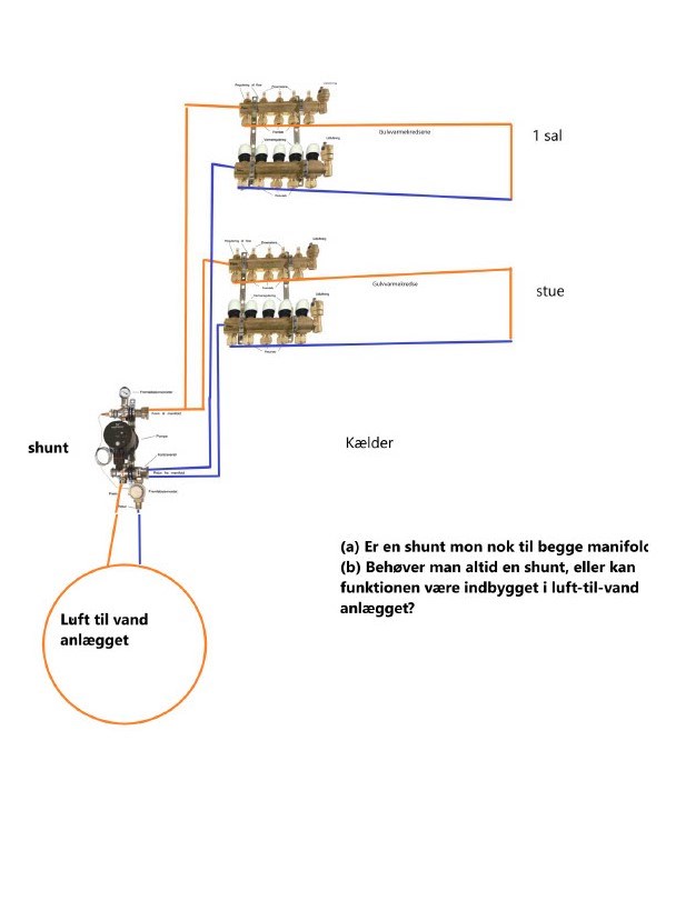

Tak for de gode kommentarer. Må indrømme, at jeg har lidt svært ved helt at forstå det helt konkret. Derfor har jeg lavet en tegning af et nyt forslag, da billeder ofte er nemmere end ord. Kunne man mon bygge sådan et anlæg som vist her i tegningen?
Jeg havde egentlig to spørgsmål, hvis dette bliver vejen frem:
a) Skal jeg mon købe to shunts (selv om de står i kælderen) - altså en pumpe til hver etage eller kan en mon gøre det?
b) Kan det tænkes, at shuntens funktion er indbygget i det luft-til-vand anlæg, som jeg er ved at købe?
Journalist og gør-det-selv mand med stort nørd-gén.
Hvis du har rent gulvvarme uden radiatorer så er det ikke nødvendigt med dine shunte.så indstiller du min og Max temp. I varmepumpen.  Det kan måske være du skal have en anlægs pumpe mere på anlægget hvis den der sidder i ikke er tilstrækkelig
