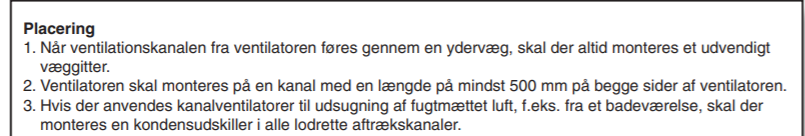

 Hej var lige henne og læste i manualen igen og det er en kondensudskiller der skal installeres og ikke drian,
så hvordan ser sådan en ud til et 100mm rør.

Den har jeg ikke hørt om, har du link til vejledningen?
Jeg har ingen kondensudskiller, er det ikke derfor røret skal være isoleret, for netop at undgå kondens i røret?
